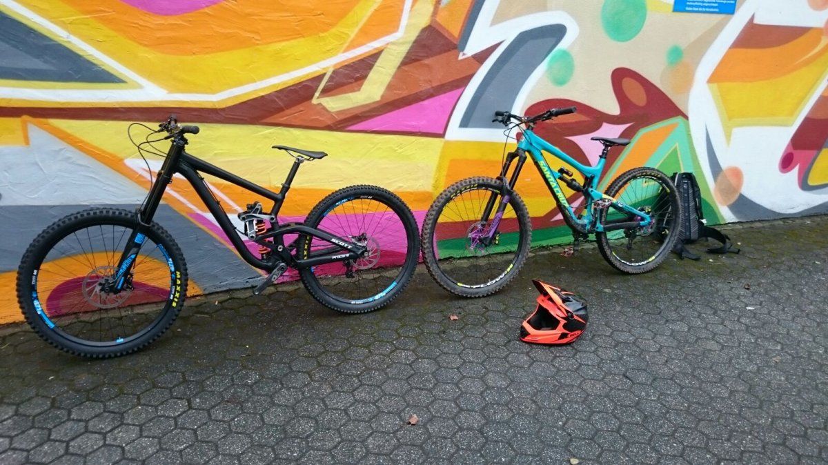

Ich bin nun auch ready mit meinen beiden Schätzchen für 2017. Links seht Ihr meinen Neuzugang. Das Bike ist noch nicht ganz fertig. Ich denke ich werde die blauen decals komplett entfernen und dann eben alles stealth fahren. Oder aber Orangene Decals wegen der Dämpferfeder anbringen.
Die Evolution der DH Bikes von 2012 auf 2016 ist schon immens. Hatte vorher ein Mondraker Summum und das war ein wahrer Panzer.
