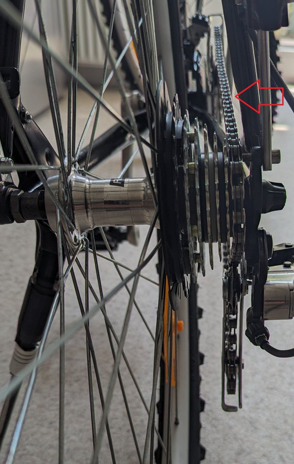

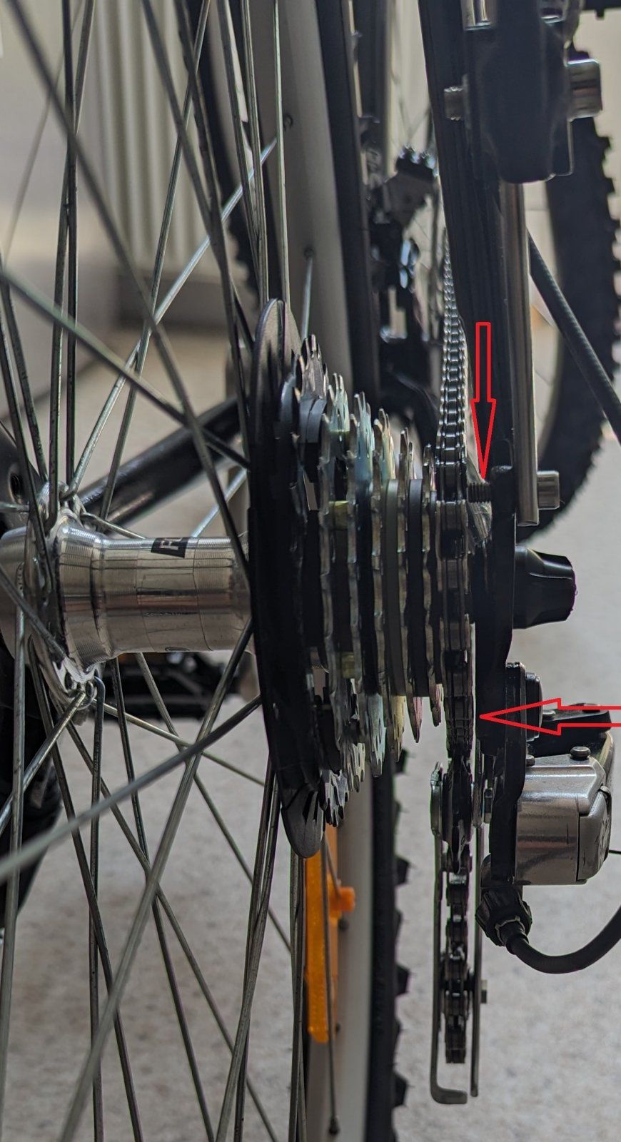

Allerdings habe ich jetzt das Problem, dass das Hinterrad wohl zu weit rechts ist, was sich darin äußert, dass a) vorne nicht in den 2. und 3. Gang geschaltet werden kann und b) hinten im 7. Gang die Kette von der Schraube des Gepäckträgers berührt wird. :( Meine Vermutung: Da habe ich wohl auf der rechten Seite die Kontermutter, etc. zu weit rechts platziert - blöderweise konnte man auf den eingangs gemachten Fotos nicht mehr erkennen wie viel vom Gewinde hervorstand. Die Schraube vom Gepäckträger habe ich ein bisschen rausgeschraubt, um mit der Pedalkraft den Schraubkranz weiter reinzuschrauben, hat aber anscheinend nicht viel gebracht, nachdem ich die Schraube wieder reingedreht habe.
Ist das eurer Meinung nach tatsächlich die Ursache?
Falls ja wäre natürlich die Frage um wieviel ich das Ganze nach links versetzen soll; gibt es da eine "patentierte" Methode?

Wenn alle Distanzscheiben und Muttern auf den richtigen Seiten der Achse angeordnet sind, kannst du die Nabe nicht zu weit rechts montieren. Du kannst nur die Achse verschoben montiert haben.
Der Achsüberstand zur letzten Kontermutter sollte links und rechts ungefähr gleich sein, so um die 4mm.
Haben die neuen Konusse und Muttern die gleiche Dicke wie die alten Teile? Vielleicht ist dort der Hund begraben und du brauchst rechts nur noch eine Beilagscheibe zwischen Konusmutter und Kontermutter damit die Kontermutter weiter aus der Kassette heraus kommt.
Aussehen tut das auf deinen Bildern aber passend.

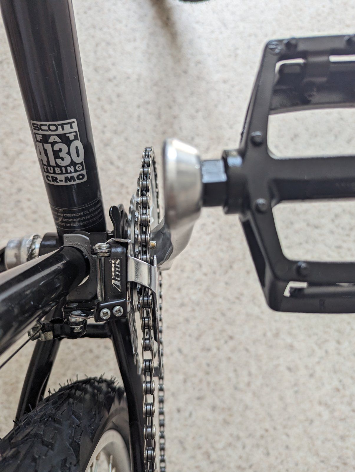

Die Kette kann an der Gepäckträgerschraube hängen bleiben, wenn dein kleinstes Ritzel eine andere Zähnezahl wie an der alten Kassette hat. Außerdem braucht die Gepäckträgerschraube nicht so lang sein.
Dein Umwerfer gehört einfach neu eingestellt. Dass die Kette nicht mehr auf die kleineren Blätter fällt, hat nichts mit der Kassette hinten zu tun.
Ah ja, und ganz wichtig: Liegt der Schaltzug am Umwerfer in der richtigen Nut unter der Klemmschraube?

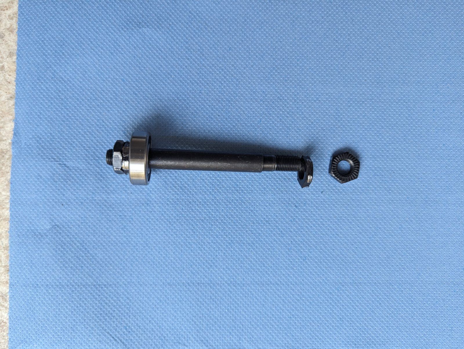

Ich bin mir auch nicht sicher, ob es etwas bringen würde die Achse in einem Schraubstock einzuspannen und ich hätte es versucht (nach dem Motto nichts mehr zu verlieren), allerdings habe ich so ein Werkzeug nicht.
Ich habe mir jetzt den Kopf darüber zerbrochen, wie ich ebendiesen wieder aus der Schlinge bekomme... Ideal wäre es die komplette Achse als Einzelteile zu bekommen, um das Ganze selbst zusammenzubauen, ohne natürlich die Kontermuttern so dermaßen festzuschrauben wie das wohl im Werk in China/Taiwan passiert ist. Allerdings ist es mir nicht gelungen eine solche Achse zu finden... Übrigens sieht es mit der hinteren Achse kaum besser aus, zumindest was die rechte Seite betrifft, da die linke Seite über eine größere Schraube verfügt, die sich relativ leicht lösen ließ - rechts allerdings keine Chance.
Mein aktueller Plan sieht nun so aus, dass ich mir die beiden alten Laufräder in einer Fahrradwerkstatt zentrieren lasse, damit das Scott soweit fertig ist. Im weiteren Verlauf werde ich dann mit den beiden neuen Laufrädern an einem Selbsthilfekurs teilnehmen, um das Einspeichen und Zentrieren zu erlernen, wobei ich die Naben gegen Shimano Deore HB-T610 (vorne) sowie Shimano Deore FH-T610 (hinten) austauschen werde, um was Vernünftiges draufzuhaben, für das es auch Ersatzteile gibt. Kann man die bestehenden Speichen wiederverwenden oder braucht es neue?
Über Meinungen/Ideen würde ich mich sehr freuen, gerne auch wenn jemand eine Bezugsquelle für genau solche Achsen kennt.

Bei vielen Achsen ist eine Seite gar nicht zum Lösen vorgesehen, weil nur von der anderen Seite her die Nabe zu zerlegen ist und evtl. das Lagerspiel eingestellt wird. An Hinterradachsen mit Konuslagern arbeitet man sich immer von der linken Seite vor, die rechte Konterung wird gar nicht gelöst.
Wo Ersatz für die Achse erhältlich ist, sollte eigentlich bei Bike Discount zu erfragen sein:
Ausgehend vom Foto "23" aus meinem vorherigen Beitrag: Wenn die eine Seite tatsächlich nicht zum Lösen vorgesehen sein sollte, dann kann man denke ich das Ganze als Einwegartikel sehen, da man sonst keine Möglichkeit hat, das Rillenkugellager bei Bedarf auszutauschen - man muss beide Schrauben lösen, um das Lager frei zu bekommen.
Meine Demontage-Aktion war wirklich überflüssig, aber ich verbuche sie inzwischen als Lehrgeld und irgendwann wäre es sowieso passiert, wenn es um den Austausch der Rillenkugellager gegangen wäre.
Mal sehen, ob es seitens Bike-Discount Ersatzteile gibt. Falls nicht, dann läuft es wohl tatsächlich darauf hinaus, dass ich die alten Laufräder zentrieren lasse und ich die neuen zu einem Selbsthilfekurs inkl. zwei neuer Shimano-Naben mitnehme, um das Einspeichen und Zentrieren in Ruhe zu üben.

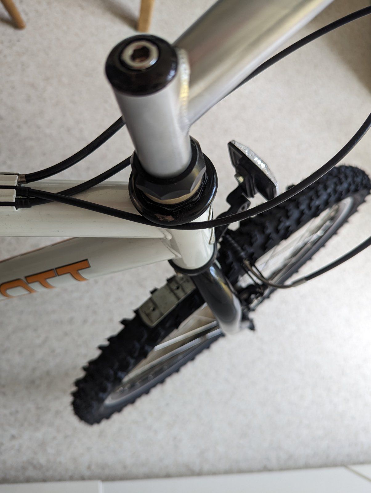

Steuersatz einstellen:
Ich denke ich habe das in meinem letzten Beispiel schlecht geschildert. Die obere Steuerkopfmutter hatte ich festgezogen und davon ausgehend, dass sich deshalb die untere Mutter nicht mehr bewegen darf, habe ich der Neugier halber versucht sie mit dem Werkzeug zu drehen - mit Erfolg. Nach meinem bescheidenen Verständnis heißt das, dass ich die obere Steuerkopfmutter nicht fest genug angezogen habe, allerdings habe ich extra einen längeren Ringmaulschlüssel eingesetzt und hatte irgendwann Hemmungen noch mehr Kraft einzusetzen.
Letztlich habe ich es so gelöst, dass ich die untere Mutter in Richtung der oberen Steuerkopfmutter festgedreht habe und auf diese Weise waren schließlich beide Schrauben fest. Ausgehend vom verlinkten Video kann ich keinerlei Lagerspiel feststellen und gleichzeitig bewegt sich der Lenker geschmeidig (um ein Gefühl zu entwickeln habe ich zuvor für kurze Zeit das Lagerspiel bewusst zu stramm eingestellt), von daher gehe ich davon aus, dass alles passt, auch wenn meine Vorgehensweise von der "Norm" abweicht.
