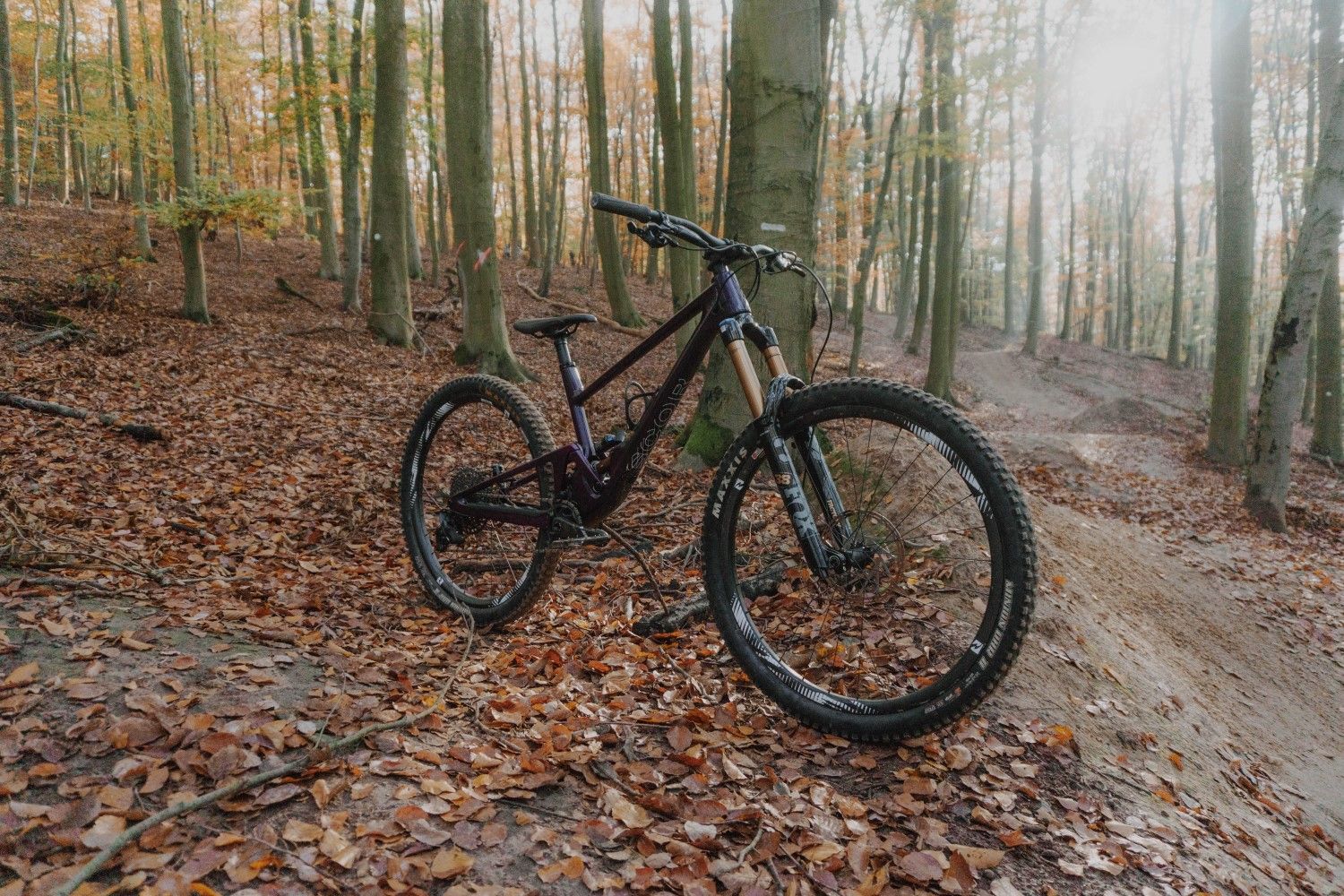

Das nagelneue SCOR 4060 setzt auf 29"-Laufräder und ist wahlweise als Enduro-Bike mit 160 mm Federweg oder als Trail-Bike mit 140 mm Federweg erhältlich. Wir hatten bereits die Möglichkeit, das schicke Carbon-Bike in beiden Ausführungen für euch auszuprobieren. Hier gibt's unseren Ersteindruck.

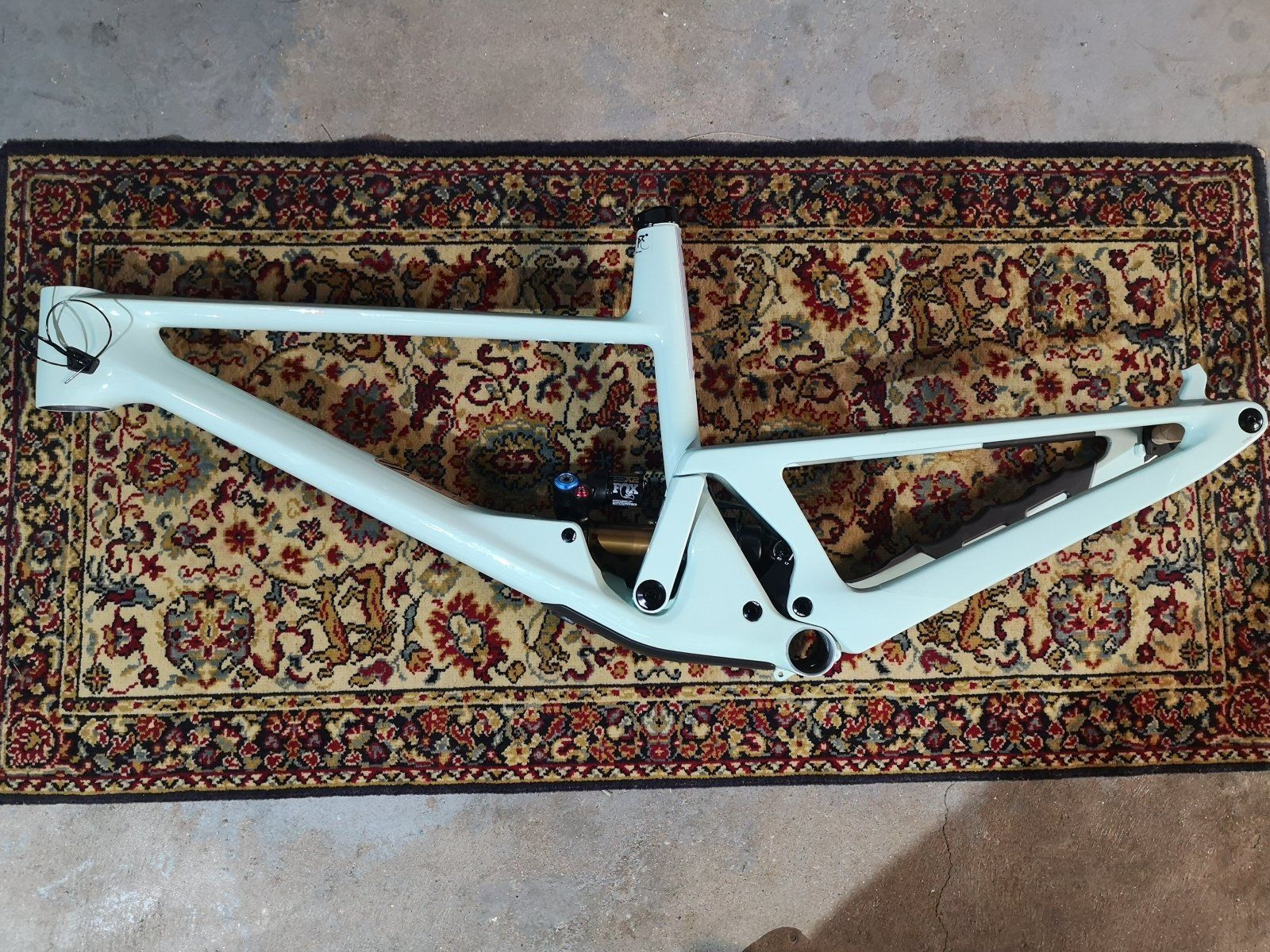

Ich habe heute einen Rahmen gekauft, aus war ich auf einen ST in Large und Mint. Geworden ist es ein LT in Large und Mint, weil der Rahmen schlichtweg beim Händler sofort zur Mitnahme bereit stand. Umgebaut auf ST ist das Rad ja schnell mit Änderung des Hubs von 62.5 auf 57.5. Einen Coil hole ich mir noch, ggf. wird das auch einer mit "Mittelmaß" 205x60.
Bilder:
Anhang anzeigen 1380785Anhang anzeigen 1380786
Aufbau erfolgt mit Lyrik, BikeYoke, GX komplett und TRP DH-R.

Auch von mir sehr viel Spaß. Und sehr gute Entscheidung bzgl. dem LT. Der Umbau auf ST ist wesentlich einfacher und günstiger als anders rum.
Ich halte mir die Option mit einem coil tatsächlich noch offen. Mein Händler stellt mir einen coil zur Verfügung um es zu testen. Wirst du gleich tauschen oder auch den x2 erstmal fahren?
Bin jetzt nicht der ausgesprochene X2 Fan. Von daher spricht viel dafür, den X2 nagelneu und unbenutzt zur Seite zu legen.
Noch ein paar Anmerkungen zum Kauf und erste Details vom gerade eben gestarteten Aufbau:
  • Meine Maße sind 178 / 84 mit normaler Oberkörper- und Armlänge. Aufgebaute 4060 konnte ich immerhin vergleichend Probesitzen in M vs. L. Ich hatte L im Kopf und das ist es auch ganz klar geworden. Die Pedalierposition war mir beim M (auch) zu kompakt. Ein 620er Oberrohr ist mein Maß, dazu 460-470mm Reach. Das 4060 in L hat 485 Reach, das muss ich also erfahren, wie ich damit zurecht kommen werde. Um ein zu leichtes Vorderrad zu vermeiden und ein gute Balance zu erzielen, werde ich bestimmt bei einem Vorbau mit 50er Länge landen.
  • Foto: Lieferumfang. Lustigerweise gibt's Allerweltsanleitungen für Kinderfahrräder usw. anbei, aber kein richtiges Manual. Aber das gibt es ja online. Das Ersatzschaltauge befindet sich übrigens von Hause aus bereits eingeschraubt im Staufach.
  • Foto: Rahmengewicht - ohne Dämpfer/Folie/Steuersatz(-schalen)/Innenlager, mit Achse hinten/Sattelklemme/Schaltauge gemessen: 2.985g in Large.
  • Foto: Interne Kabelführung. Diese ist nicht einlamentiert als Kanal ausgeführt, sondern es handelt sich um an Fixpunkten eingeklebte "Außenhüllen" mit vielleicht 7mm Innendurchmesser.
  • Foto: Zum Verlegen der Außenhülle für die Sattelstütze muss man den Dämpfer herausnehmen, um zum Sattelrohr hin in die Führung einfädeln zu können.
  • Foto: Feine Sache, von Hause aus ist ein Foam unter dem Dämpfer eingebracht.
  • Foto: Die Schutzfolie für das Oberrohr und Unterrohr. Bereits angebracht sind Schutzfolien für Sattellrohr hinten sowie für Ketten- und Sitzstreben. Zusätzlich werde ich Rubber Mastic Tape anbringen, um exponierte Stellen zu schützen (z.B. Kettenstreben unten und am Unterrohr zusätzlich zur und über der Schutzfolie)
