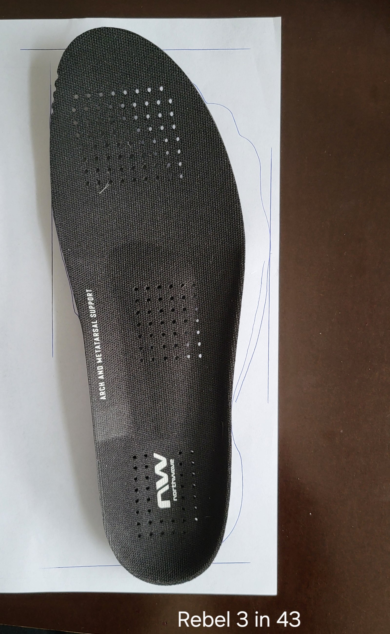

Nun habe ich allerdings sehr breite Füße.
L=26,8 cm
B=11,3 cm
Umfang Zehengrundgelenk 25,5 cm
Umfang Spann 26,3 cm

Anbei noch Bilder mit den Einlagen und meinem Fußabdruck.

der fuss (also dein fussabruck) ist erwartungsgemäss breiter als die sohle.
das hilft sich nicht besonders viel.
Weiß nicht genau was du damit ausdrücken willst.
Sollte auch erstmal nur ein Vergleich sein mit Modellen die ich getestet hatte um Vergleiche ziehen zu können.
