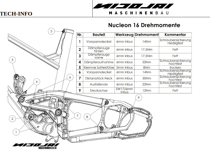

Ich wiederhole nochmal die Frage von weiter vorne: braucht ihr auch DEUTLICH mehr Anzugsmoment für die Sattelstütze als die 4-6Nm die im Manual stehen? Ich habs nicht gemessen, aber 12 brauche ich sicher, bei 6Nm klemmt die Stütze noch nicht mal sondern fällt einfach in den Rahmen. Spiel hat sie dabei aber nicht (auch wenn die integrierte Klemme ganz offen ist), das Sitzrohr ist also schon korrekt auf 30.9mm ausgerieben. Da die Stütze einwandfrei ein- und ausfährt isses mir erst mal egal, werde aber nach den Betriebsferien nochmal bei N nachhaken.
Wenn ich dran Denke Teste ich das Morgen mal.
Habe sie bis jetzt einfach mal Daumen angezogen.
Du hast ja genau wie ich ne Reverb AXS, von daher wär das sehr interessant. Danke schonmal!

Widersprüchliche Angaben in den verschiedenen Dokumenten bei Nicolai. Immerhin bleiben sie sich über all die Jahre dahingehend treu :D
