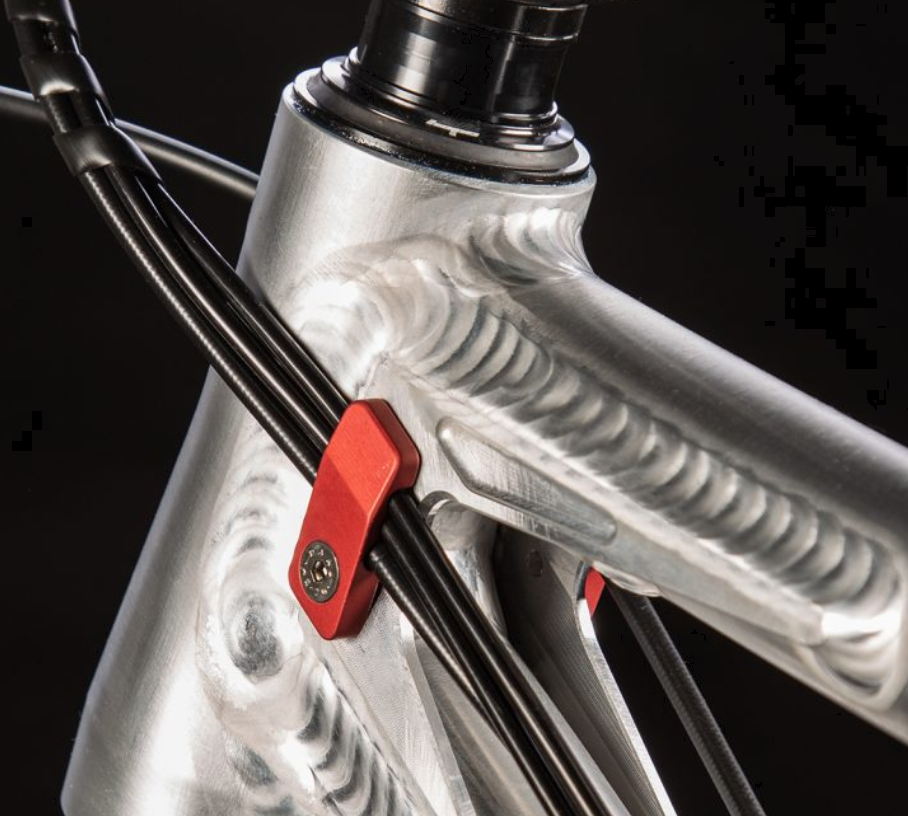

Sind die Führungen in nicht immer 3fach?
Weiß ich nicht, haben nur das 14 ohne ST im Haushalt, aber in der CustomBikeGalerie sieht es fast nach immer 3fach aus.
Beim PinionST von @Kkangpae habe ich erstmalig 2teilige Halteschellen am Unterrohr bei Nicolai gesehen, keine Ahnung, ob das nur bei den 4fach-Halterungen so ist, finde ich besser als direkt gegen den Rahmen geklemmt.
meine linke und rechte Schelle oben am Steuerrohr sind, wenn ich jetzt keinen argen Knick in der Optik hatte, 2-fach. Daher meine Frage nach der idealen Kabelführung... Werde heute Abend nach der Arbeit mal bei Nicolai anrufen.
Die 4-fach Halteschellen am Unterrohr sind in der Tat 2-teilig.
eigene Fehler zugeben bzw zu eigenen Fehlern zu stehen scheint heutzutage leider eher eine Tugend zu sein. Anyway. Noch mal Danke für den Hinweis! :)
Ich bau dann weiter auf... irgendwann... wenn mal alles da ist...
