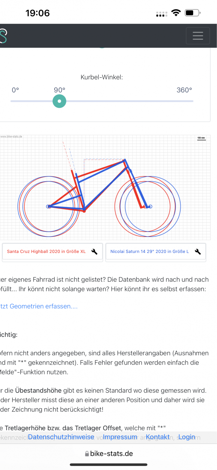

Santa auf bikestats mit dem saturn vergleichen. Wahrscheinlich ist das Saturn L nicht kleiner.Die Probefahrt ist nicht realisierbar, Bauchgefühl ist schwierig und meine Santas hatten XL, obwohl mir das Hightower Hardtail fast zu groß erscheint. Beim Saturn 11 selbst rät mir Nicolai zu XL

Hab ich ja schon gemachtSanta auf bikestats mit dem saturn vergleichen. Wahrscheinlich ist das Saturn L nicht kleiner.
