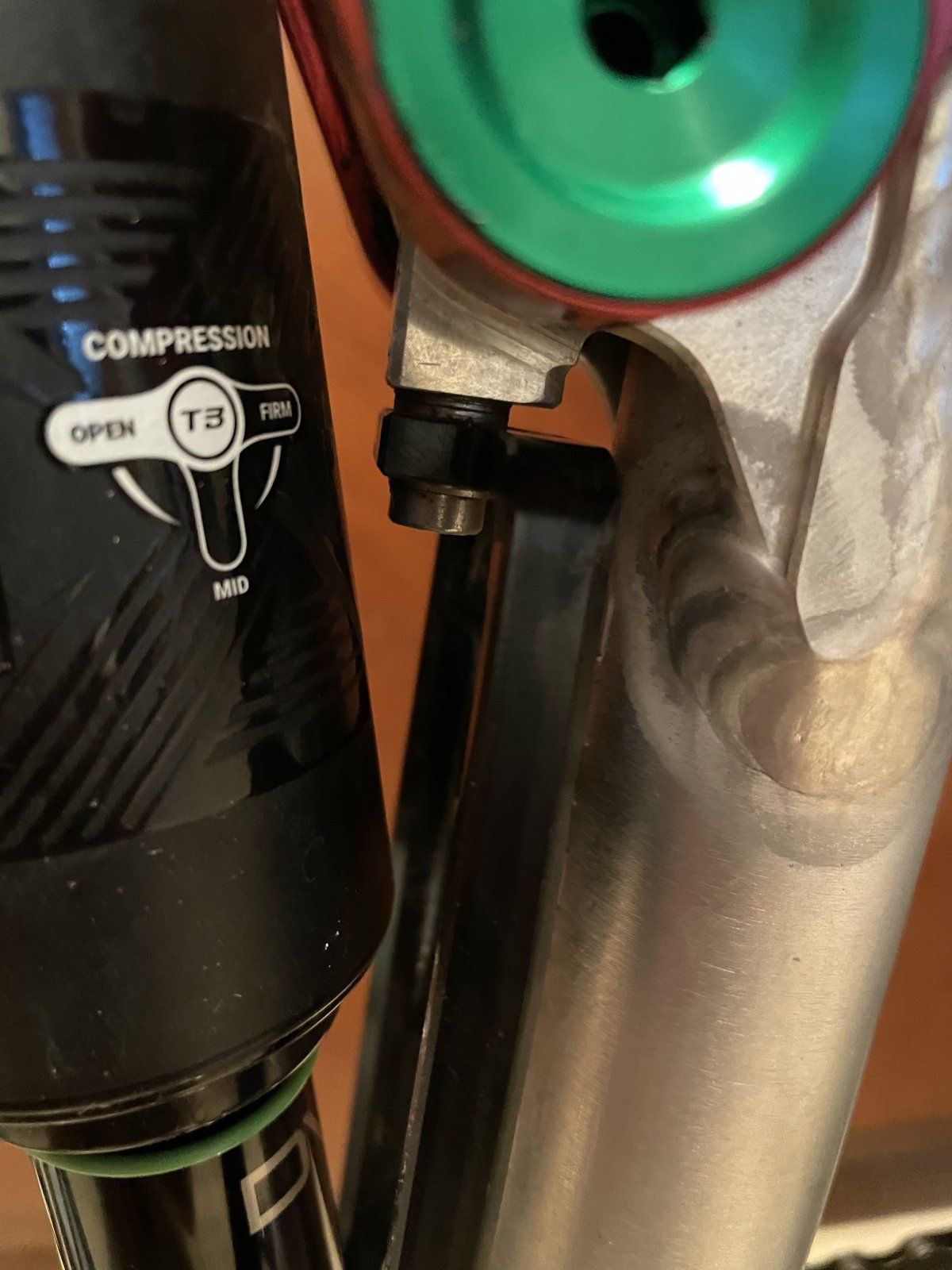

So, die Kiste ist da. Wer hat Lust mir kurz paar Fragen zu beantworten? Bin ehrlich - keine Lust auf 29 Seiten. :)
1. Zwischen Zugstange und oberen Lagerpunkt habe ich eine U-Scheibe. Richtig? Dachte die Schraube „spannt“ vor.

Ich kann Dir leider nicht richtig mit Antworten helfen, aber die erste Frage finde ich erstaunlich. Kannst Du mal bitte ein Foto von der Unterlegscheibe machen? Unterlegscheibe gehört dort meiner Meinung nach nicht hin
Ist auch minimal auf Spannung.
Muss den Dämpfer oben lösen, zur Seite klappen, die Schraube der Zugstrebe eine Umdrehung lösen, damit ich den unteren Dämpferbolzen mit der Hand drehen kann.

Hier hilft wohl, bei Nicolai nachzufragen 05068 72 69 98 20 ;-)
Zumindest am Saturn 11 ist die Zugstrebe geändert (oder die Aufnahme), denn "viele kamen nicht mit der Vorspannung bzw. der Lücke zurecht". O-Ton Max als ich meines im Mai abgeholt habe.
Beim ersten Dämpfer-Service hatte ich kurz mit Claus vom Service telefoniert: Anzugsmoment ca. 4 Nm (mit ohne Lücke).
