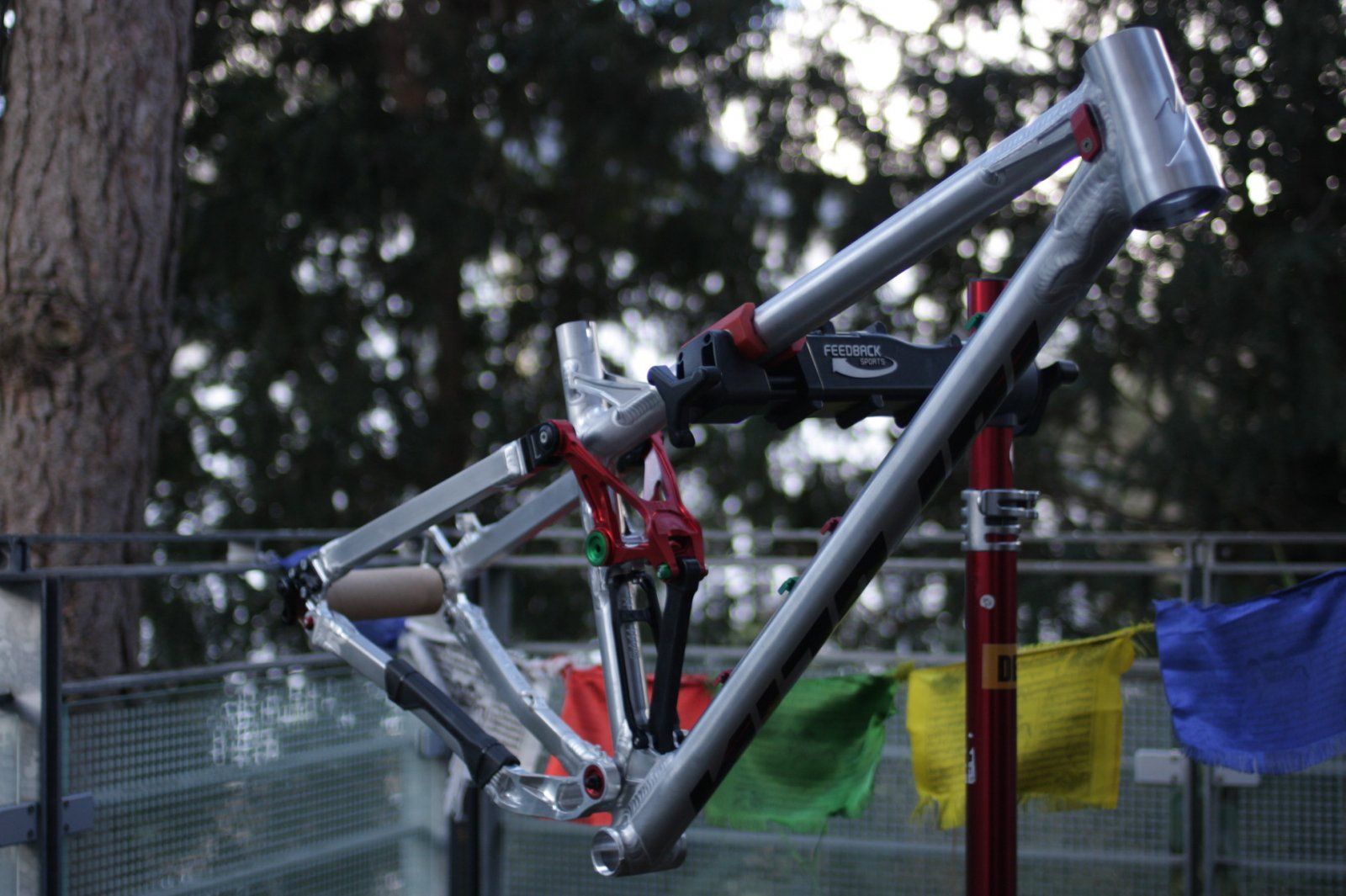

Gegen die Bildarmut hier:
So, wie versprochen, hier ein Bildchen. - Damit die Schnappatmung der Stylepolizei nicht ganz so schnappig ausfällt, will ich nur anmerken, dass am Kabelbinder und den gebundenen Kabeln noch was passiert. Aber erst muss der Dämpfer auf Linie gebracht werden, der ist für mein Gewicht und Druckbereich etwas unterdämpft.
Ansonsten: feines Rad, insb. wenns mal abwärts geht. :)
