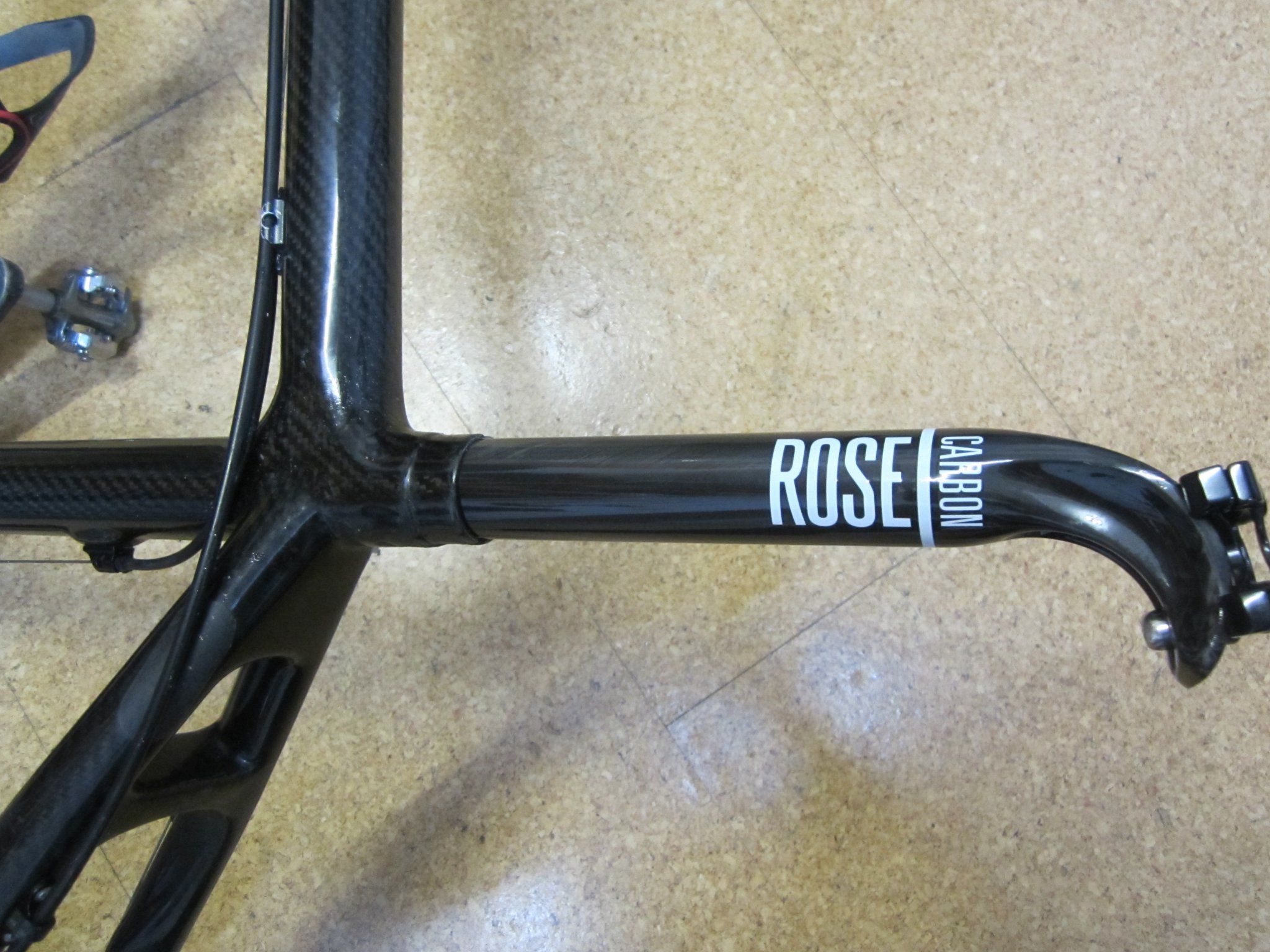

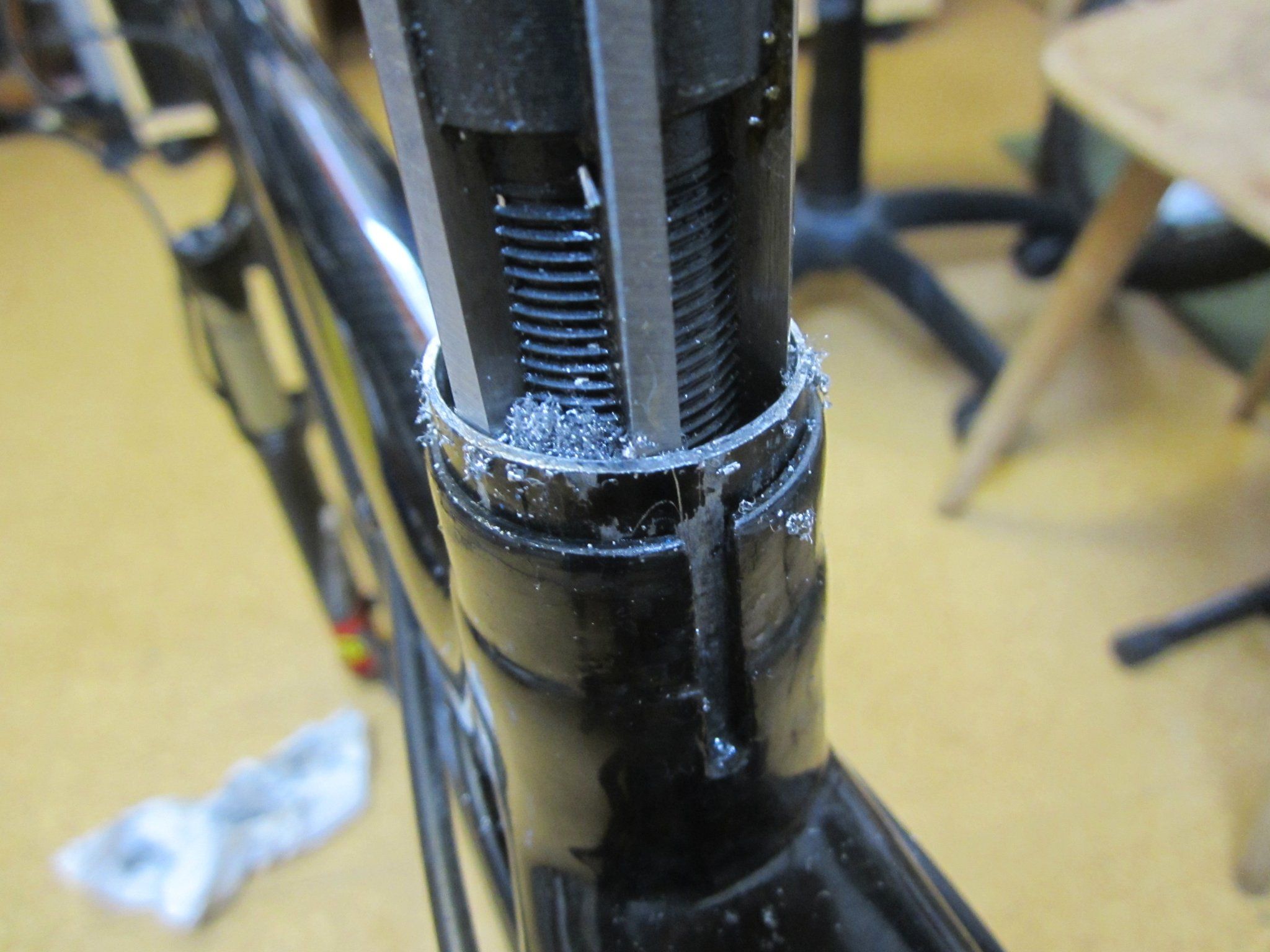

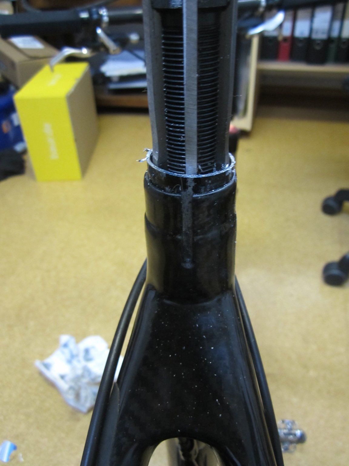

ich greif dieses uralte Thema hier wieder auf, denn ich denke, daß das Problem auch heute immer noch ab und zu auftritt. Ich zeige auch gleich eine saubere und perfekte Lösung. Auch bei einem Hardtail meiner Freundin ging die Sattelstütze fest. Es ist nur ihr Winter-Trainings-Hardtail, trotzdem zu schade für den Schrott. Aber erstmal der Reihe nach:
Das Hardtail habe ich erst 2014 mit neuem Carbonrahmen aufgebaut. Die Ritchey-Alu-Sattelstütze(31,6mm) hatte ich mit Carbonpaste eingeschmiert um die nötige Anzugskraft der Schelle möglichst gering zu halten.
2017 wollten wir nen neuen Sattel montieren und das Rohr um 4mm absenken. Es saß bombenfest. 6 Wochen lang hatte ich es von oben und unten mit Röstlösern betreufelt. Keine Besserung. Ich konnte es nicht glauben. Alurohr in Carbon, wie soll das so verbacken ?
Dann die brutalen Methoden: Sattelrohr im grossen Schraubstock fixiert und Rahmen als Hebel genommen: es wäre wohl eher ein Rahmenrohr gerissen als das sich die Stütze gelockert hätte.
In dieser Situation muss man entscheiden, was ist der Rahmen noch wert, wie gehe ich weiter?

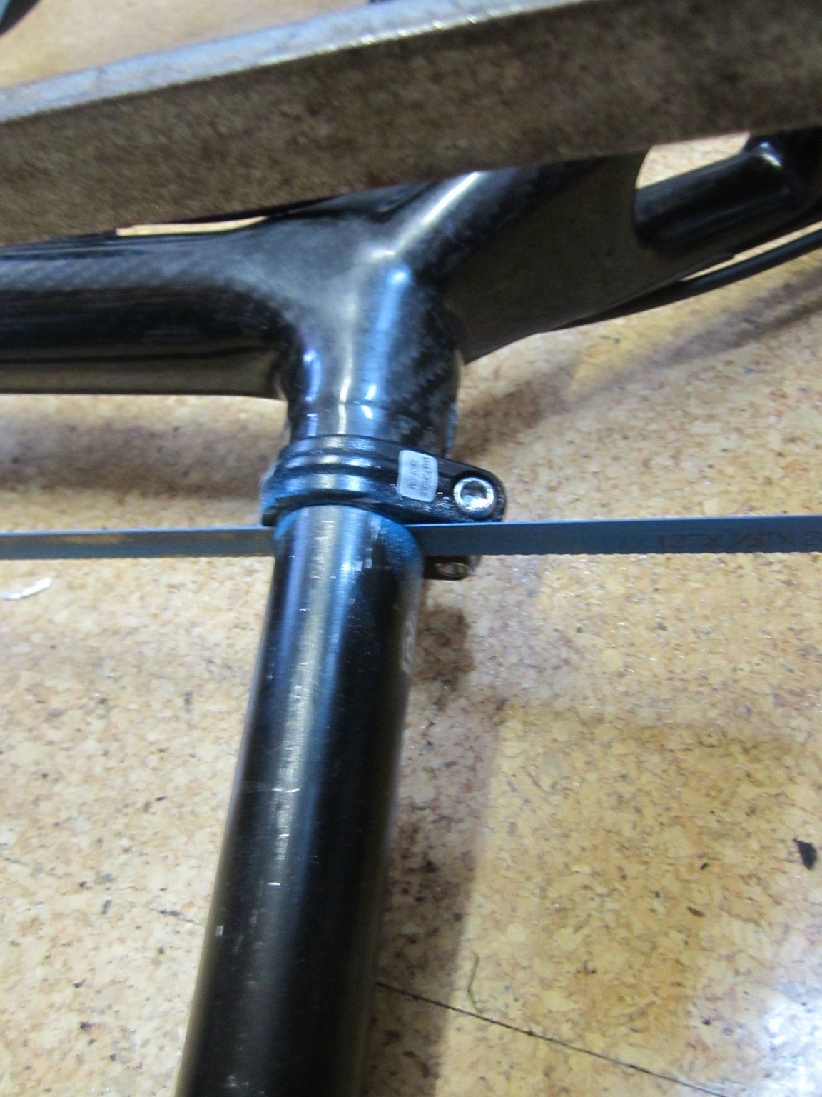

Zuerst dachte ich daran, die Stütze abzusägen, im Klemmbereich zu schlitzen und eine dünnere Stütze einzusetzen. Das habe ich dann wieder verworfen. Es wäre auch nicht gegangen, denn der Innendurchmesser der Stütze ist ein Oval, man hätte es erst rund reiben müssen. Also dann gleich die sauberste Lösung:

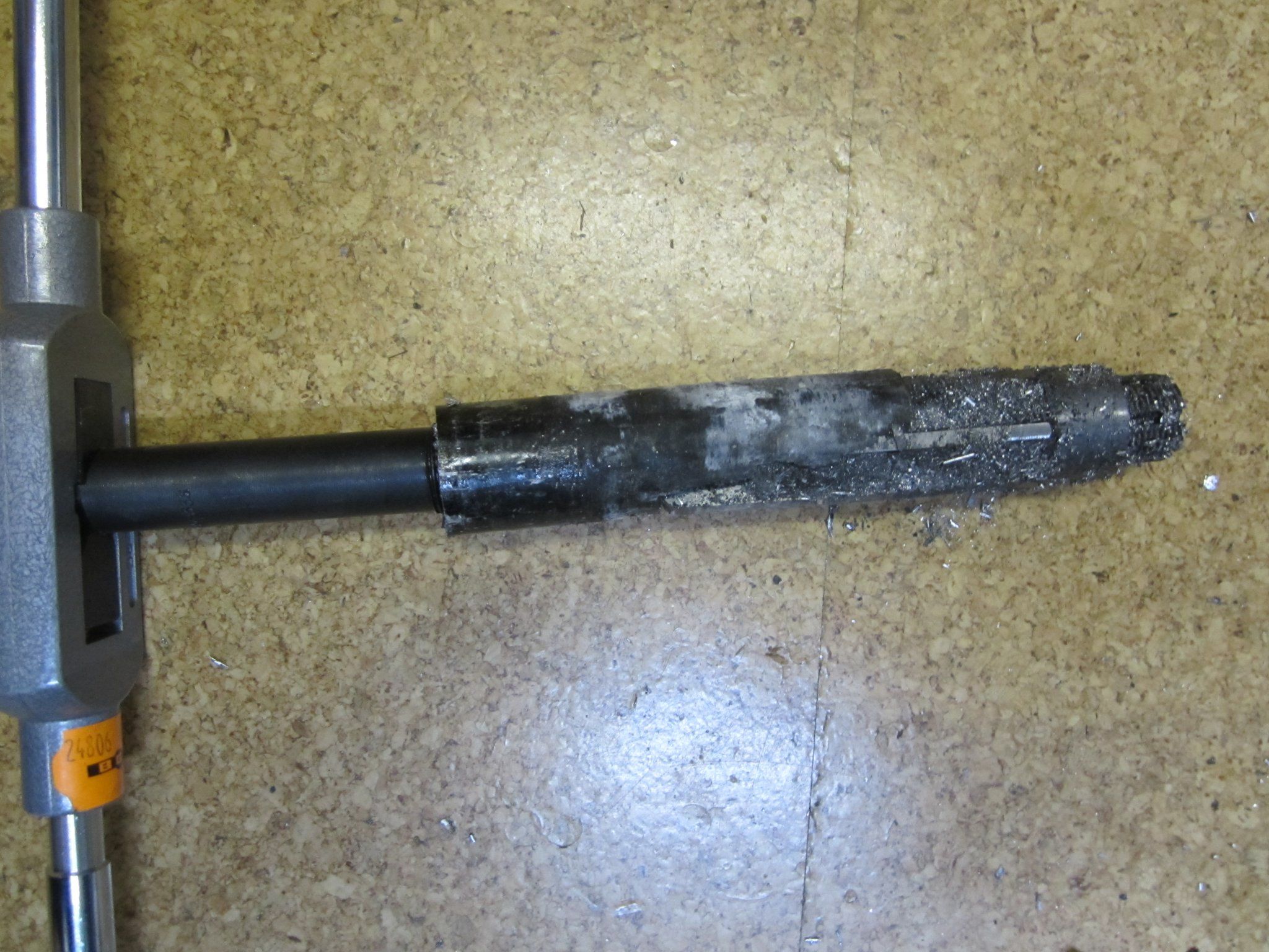

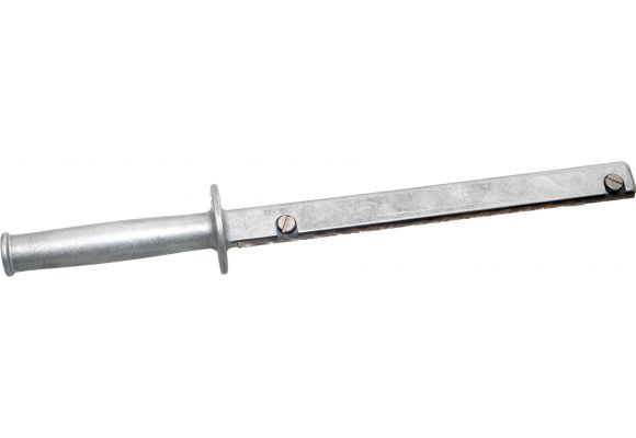

Ich kaufte mir eine verstellbare Reibahle in der Grösse 28-33mm für 30.-€. Wer kein passendes Windeisen dazu hat muss nochmal etwa 30.-€ auspacken.

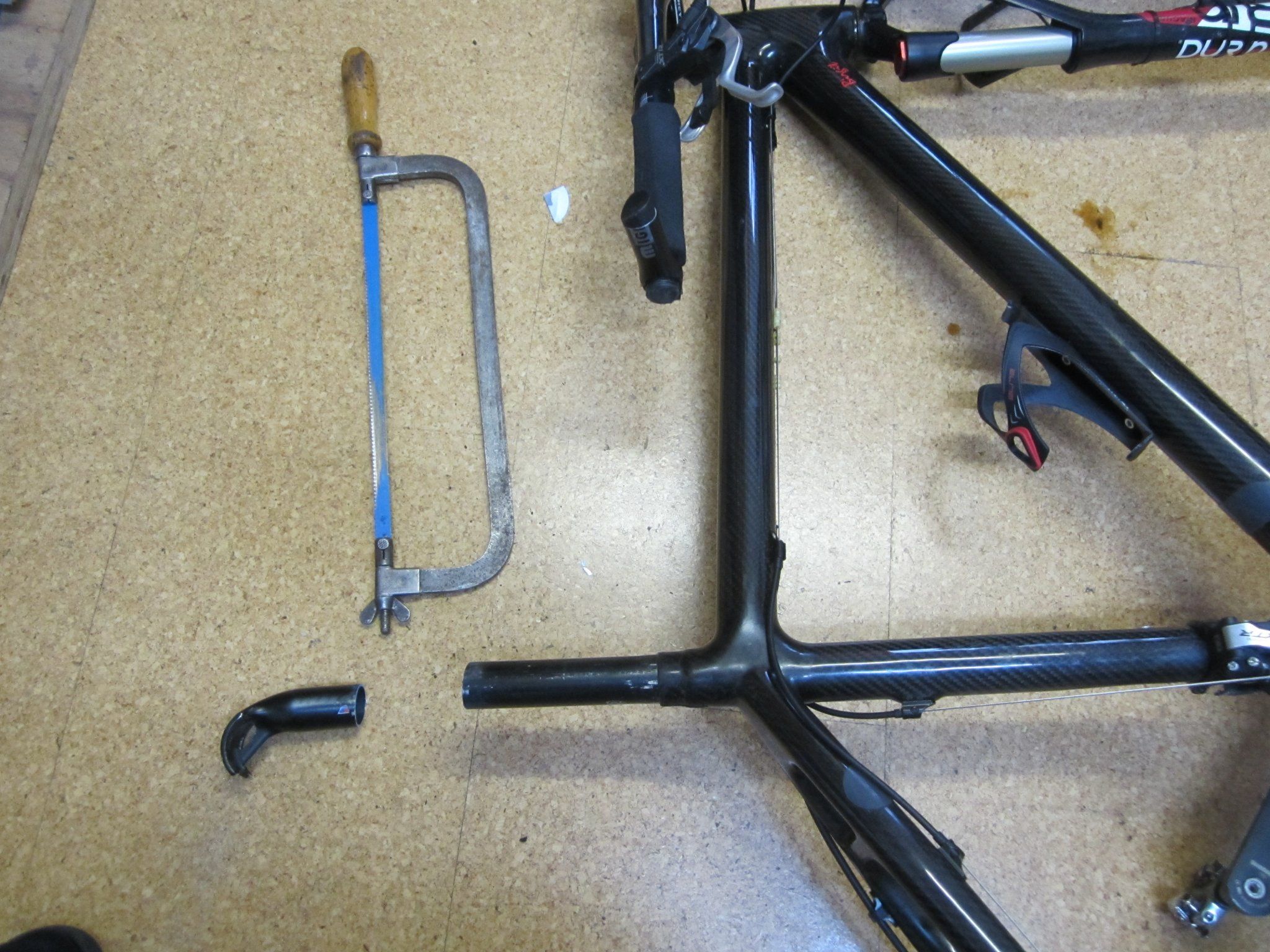

Zuerst sägte ich die Stütz oben ab, um die Klemmschelle durch ein billiges Teil zu ersetzen.
die billige Schelle nehme ich als Sägeführung, um einen geraden Schnitt zu erzeugen:

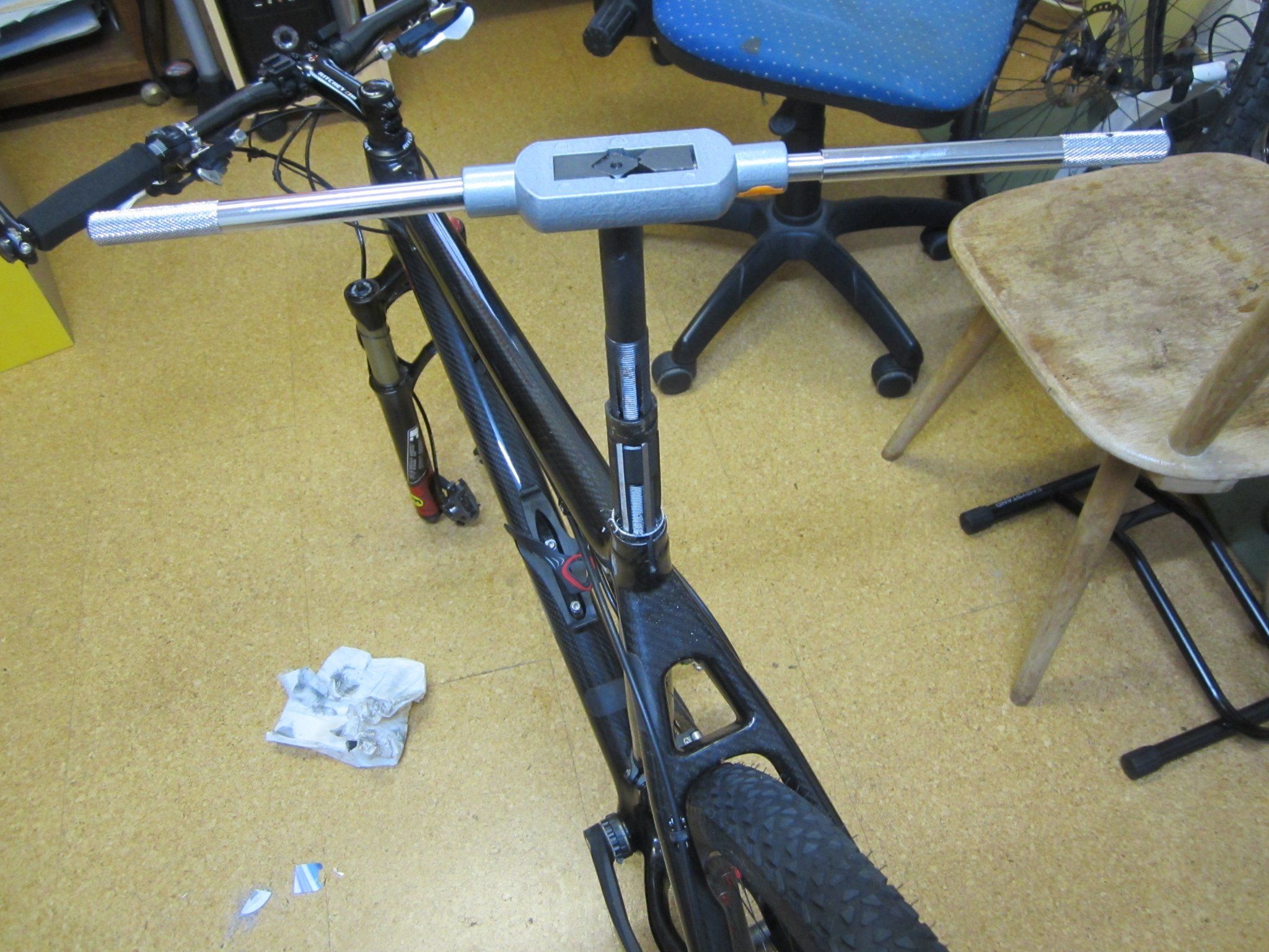

jetzt kann man die Reibahle ansetzen:

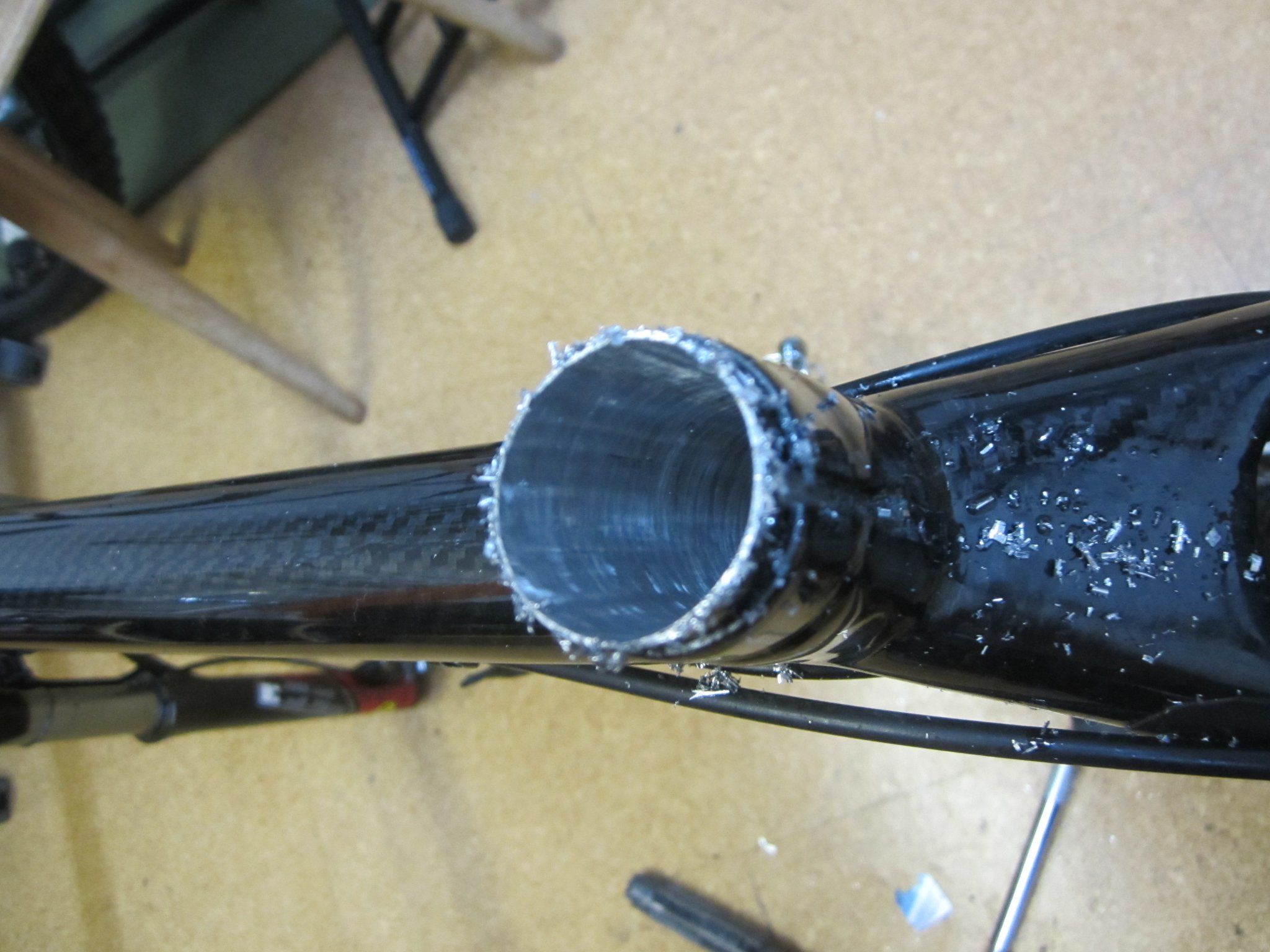

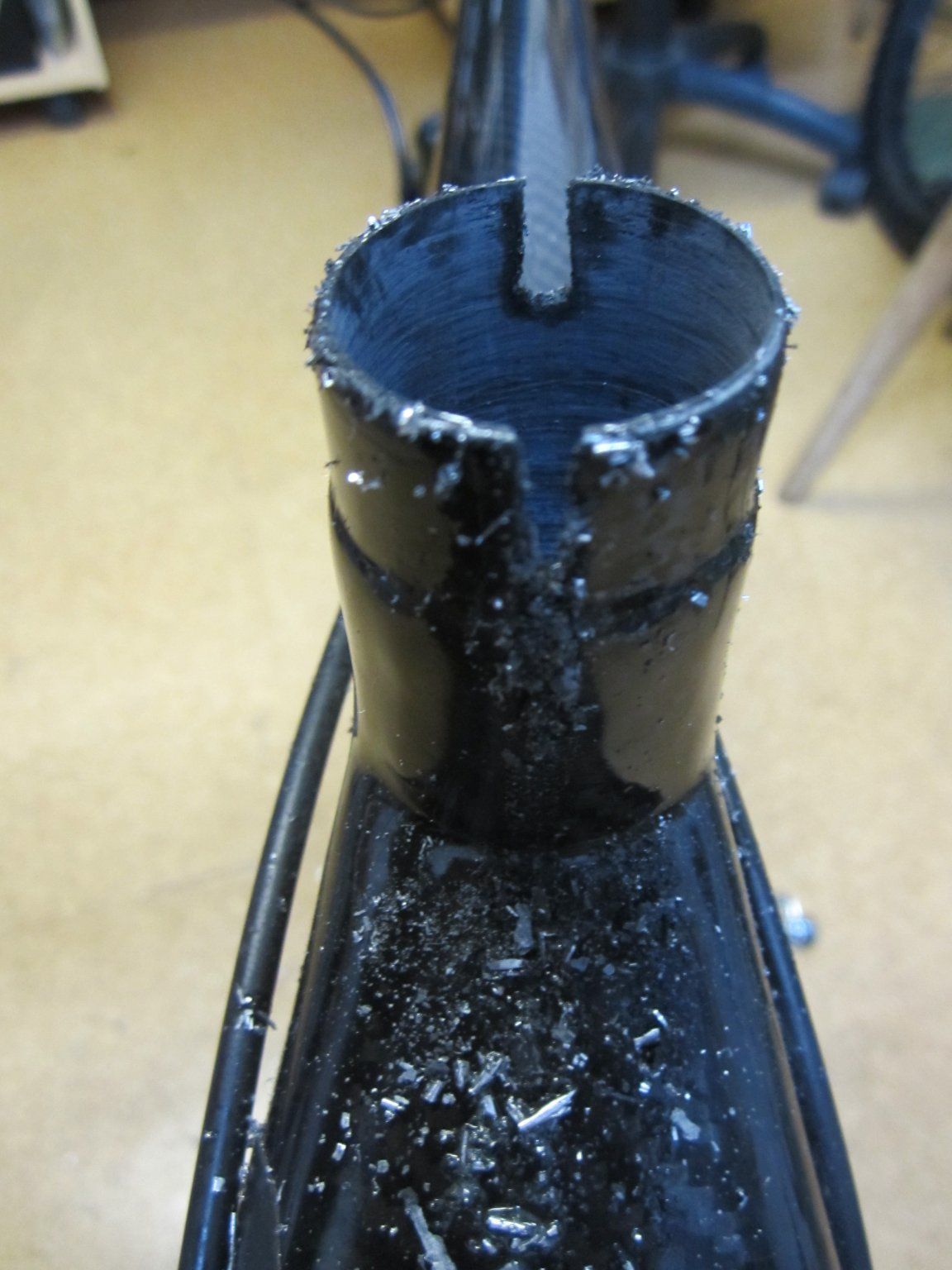

sechs mal musste ich nachstellen und durchreiben, bis das Rohr papierdünn war und in sich zusammenfiel
so hats die alte Stütze endlich rausgeuogen:
sauberes Sattelrohr:
neu Stütze passt gut und wackelt nicht:
das ganze Procedere ist schon aufwändig und mit 60.-Euro + neuer Stütze nicht ganz billig. Wie gesagt, kommt drauf an was einem der Rahmen noch wert ist. Alle anderen Vorschläge wie "Längskerbe einfeilen" oder "erhitzen und rausdrehen" halte ich für utopisch :spinner:. Ich möchte sehen, wer im engen Rohr auf 150mm Länge die Wandstärke durchfeilen kann. Ich kann das nicht, ich kann aber sehr gut feilen ;).
