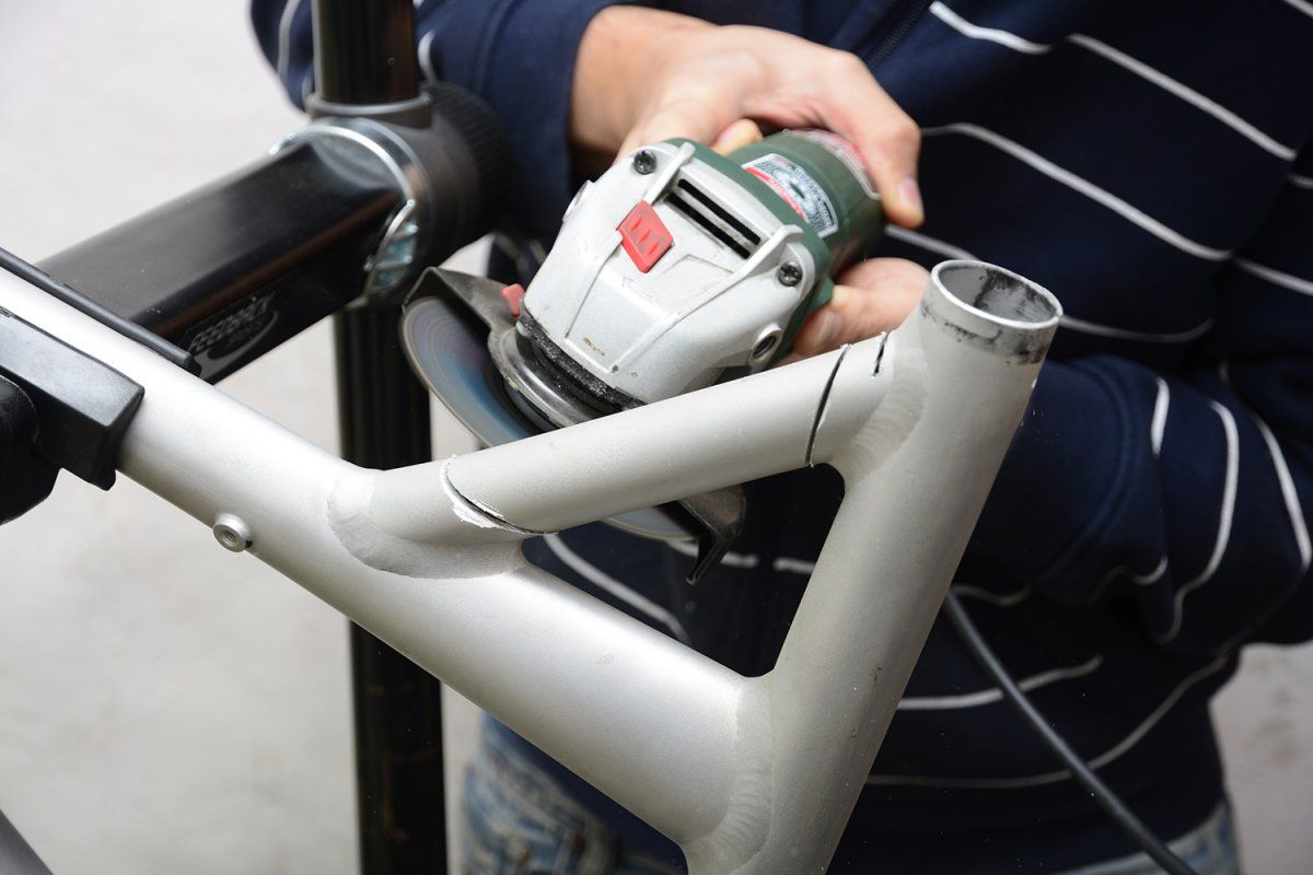

Mal so richtig schön mit der Flex reinschneiden - jetzt gibts kein zurück mehr
Ab jetzt weiter mit etwas kleinerem Gerät. Es wird geschnitten, ...

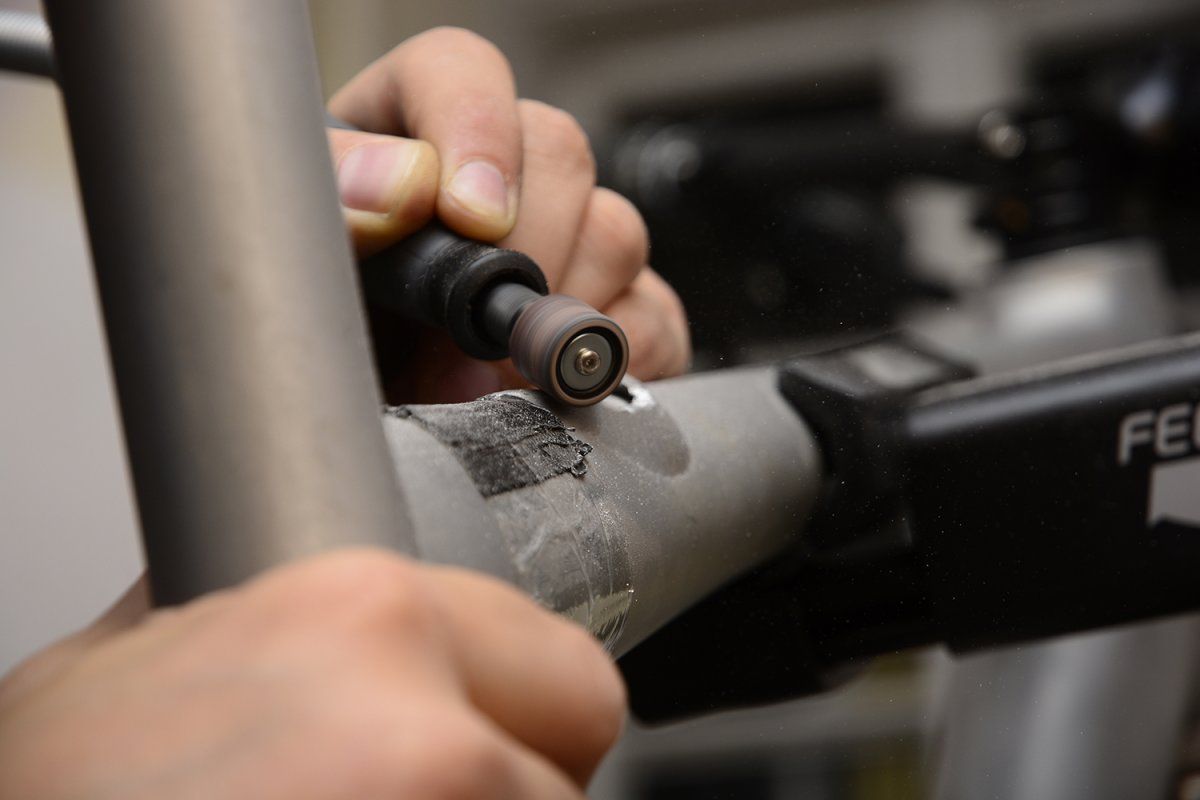

gefeilt, ...
und geschliffen, ...

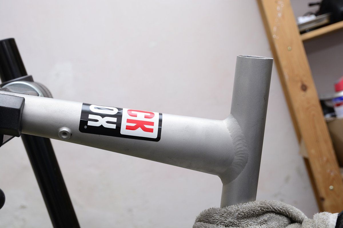

bis das Ganze so aussieht. Besser wirds nicht dachte ich, ...
also schnell den erstbesten Sticker drauf :) Nicht besonders schön, aber hat die perfekte Größe. Hier wurde auch schon das Sattelrohr gekürzt.
