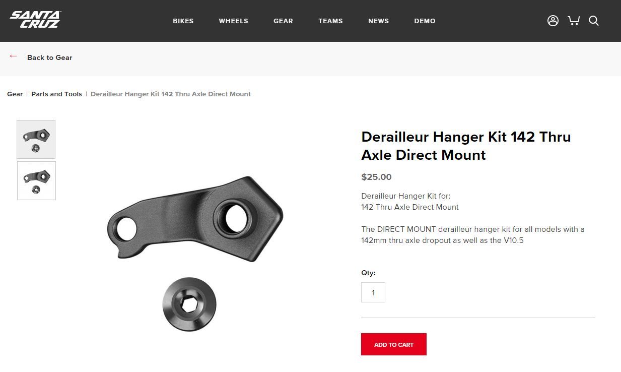

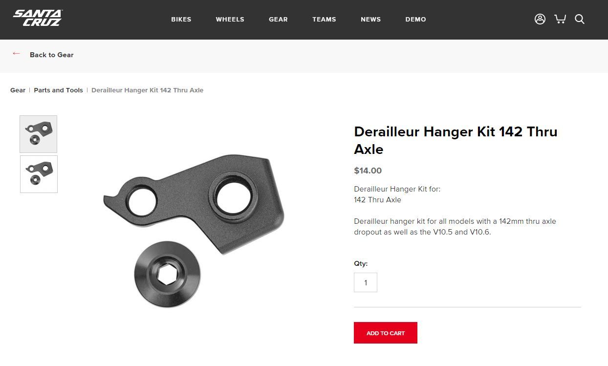

Hallo Zusammen,
welches Schaltauge * benötige ich wenn ich das Eagle GX Schaltwerk am Nomad 3 montieren möchte? Verbaut war das "Standard"-Schaltauge * mit Sram * NX 11-fach Schaltwerk!
Habe durch Zufall bei BC gesehen, dass es ein Direct-Mount-Schaltauge * für das Nomad gibt, ist dieses nur um Shimano * Schaltwerke auf Direct-Mount umzubauen, oder auch für Sram *? Die Infos von BC waren hierzu etwas widersprüchlich.
Grüsse
Hallo Zusammen,
Grüsse
Anhang anzeigen 712234 Anhang anzeigen 712235
Ich habe am We die Eagle GX ans Standardschaltauge montiert. Funktioniert.
Hallo Zusammen,
Grüsse
Geht nur mit shimano * direct mount fähigen schaltwerken. Sram * hat keine direct mount option.
