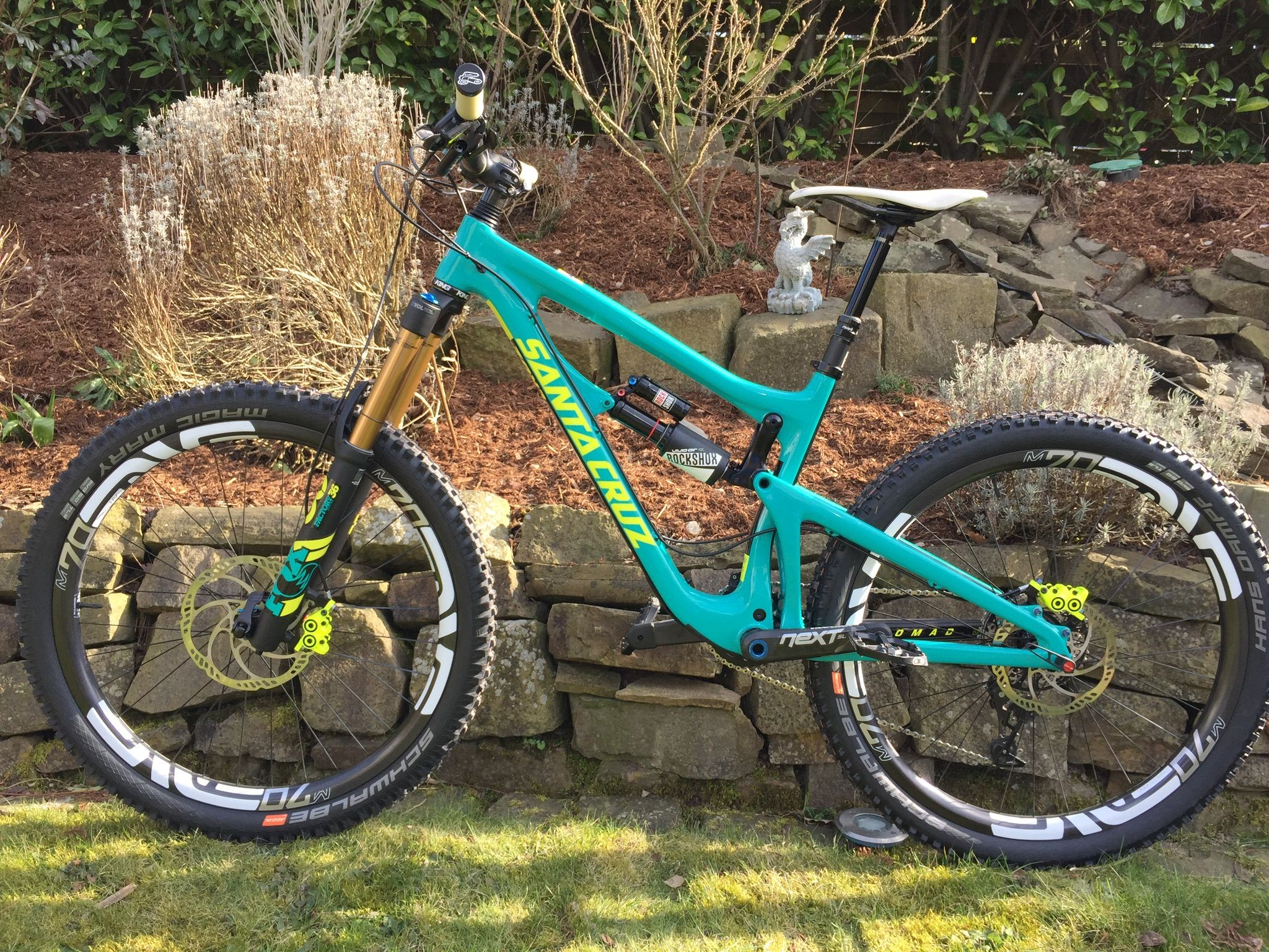

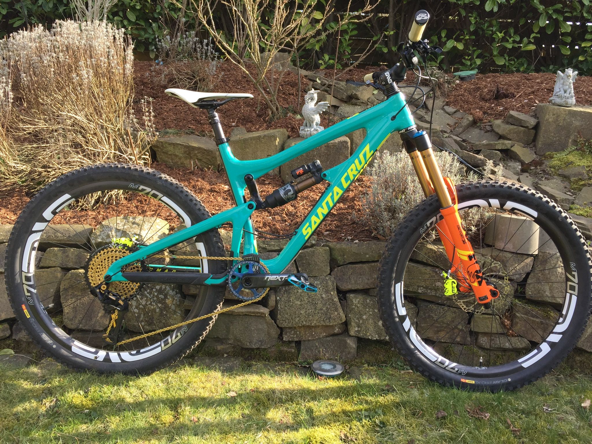

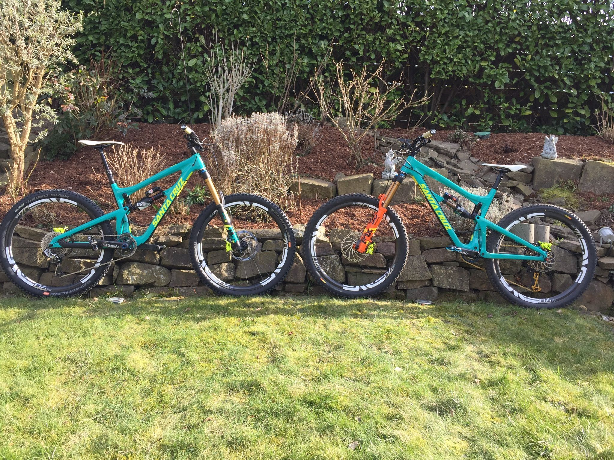

Meine bessere Hälfte hat nun auch endlich ein Santa.
Nun sind die Twins ready for rumble
Und bei meinem gibt es ein paar Updates:
neue Federgabel
neuer Dämpfer
Eagle
und Trigura
Grüße
Wolf
