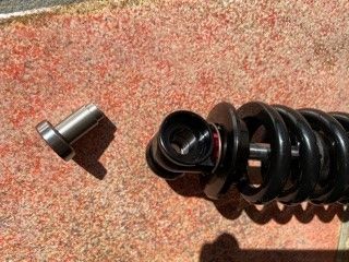

Benötige kurz eure Hilfe..
Möchte am Nomad 5 mit Fox DHX 2 Coil die Feder wechseln. Leider ist der untere Federteller nicht wie gewohnt geschlitzt. Somit muss die untere Federbeinaufnahme entfernt werden. Diese ist aber sehr solide mit zwei Lagern und Halbschalen montiert. Bekomme diese leider nicht entfernt. Finde leider weder bei SC noch bei Fox auf der Homepage eine Anleitung. Hat hier jemand einen Tipp?
schau mal hier
https://www.mtb-news.de/forum/t/fox...ng-fuer-die-fox-daempfer.915305/post-16500235
Danke für die schnelle Antwort!
Hier ist jedoch nicht die spezielle Aufnahme zu sehen sie SC verwendet.
Am unteren Dämpferauge sind zwei Lagerschalen montiert. Über diese geht die Feder nicht drüber. Die Lagerschalen sind ziemlich fest... Möchte hier ungern Gewalt anwenden. Gibt es da einen Trick?
Das ist keine spezielle Aufnahme von santa, sonder einfach das bearing Kit.
bei rockshox geschraubt, bei fox verprasst.
schau doch einfach mal in die Service Anleitung von Fox. Da steht das bestimmt drin wie es raus geht. Fox verkauft hierfür aber ein Extra Werkzeug
