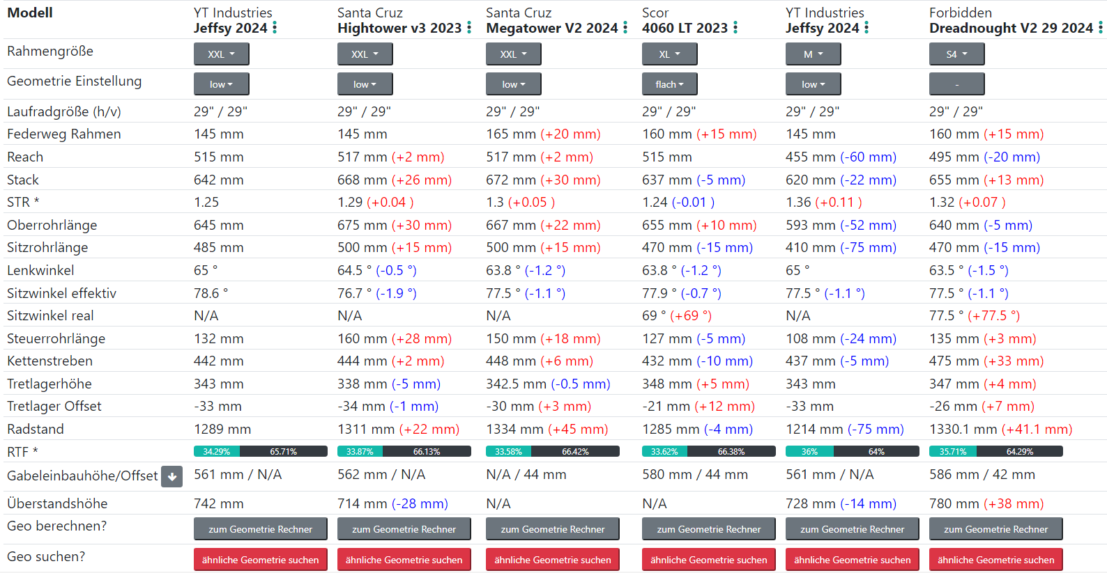

Das HT 3 ist in der Größe XXL nochmal signifikant größer als das Jeffsy:
  • Radstand 2cm länger
  • Stack 2,6cm höher
  • Kettenstrebe 0,2cm länger
  • Front Center deutlich länger
Da der Stack deutlich höher ist (+26mm), was bei fast ähnlichem Reach zu einer etwas aufrechteren Sitzposition führt.
Daraus würde ich ableiten, dass das HT3 in XXL für Dich mehr Abfahrtspotential bietet, während bergauf der Unterschied vermutlich geringer ausfällt. Die steigenden Werte des Sitzwinkels bei YT kommen durch den niedrigeren Stack und der Messung auf Stackhöhe. Das ist in der Geometrie bei Santa Cruz besser gelöst und der Sitzwinkel von rund 77 Grad bei 1,95m ist halbwegs realistisch. Im Gegensatz zu den 78 Grad bei YT, die Du dort nicht erreichen wirst.
Wenn sich Dein Jeffsy Core 1 (2024) in XXL mehr nach Enduro als nach Trailbike anfühlt, dann wird das mit dem Hightower 3 in XXL noch stärker so sein (Radstand, Reach, Stack wachsen und damit einhergehend ein vermutlich größerer RAD = Rider Area Distance).
Das spricht definitiv gegen das Megatower in XXL, das wäre nochmal "mehr Fahrrad" (nochmal 2cm Radstand mehr).
Es kann aber auch sein, dass ein Santa Cruz XXL für Dich zu groß ist, während das YT XXL gerade so noch passt.

Bei deiner Körpergröße wirst Du wahrscheinlich keine großen Unterschiede hinsichtlich der Performance bei den von Dir favorisierten Rädern bemerken. Die Fahreigenschaften von Rädern werden anscheinend sehr stark vom Verhältnis zwischen Frontcenter/Rearcenter (In der Tabelle unten als RTF bezeichnet) beeinflusst. Bei Rädern in Größe M und L passt das inzwischen meist ganz gut, in XL und XXL eher weniger. Das Jeffsy in Größe M hat ein Verhältnis von RC 36% zu FC 64%. Das scheint aktuell ziemlich nahe am Optimum zu sein. In Größe XXL ändert sich das Verhältnis zu 34,29%. zu 65,71%. In Relation werden also die Kettenstreben kürzer. Das sorgt dafür, dass man bergauf sich weiter nach vorne lehnen muss um das Vorderrad am steigen zu hindern, ebenso muss man auf flacheren Abfahrten den Lenker aktiver belasten um Grip am Vorderrad zu generieren.
Wenn Du ein Rad suchst, welches sich noch besser fährt wie dein Jeffsy solltest Du (meiner Meinung nach) nach etwas Ausschau halten bei dem in Größe XXL das FC/RC Verhältnis dem eines M Rahmens entspricht.
Forbidden Bikes verfolgt z.B den Ansatz mit den passenden Kettenstreben für alle Radgrößen konsequent. Wobei das Dreadnought Dir wahrscheinlich zu Abfahrtslastig ist.
Aufgrund der sich ändernden Gewichtsverteilung bei steigender Körpergröße, bei konstanten Sitzwinkel (z.Bsp 60 Grad), muss sich das Verhältnis von Front/Rear Center verändern damit für große Menschen und lange Fahrräder, sich auch ein ähnliche Gewichtsverteilung an den Reifenaufstandsflächen ergibt wie für kleinere.
Beim Jeffsy werden über zwei Rahmengrößen hinweg die gleichen Kettenstrebenlängen genutzt (Kosten sparen), während es bei Santa Cruz für jede Größe eine individuelle Länge gibt.
Und ein Fahrrad, egal ob M oder XXL, wird mit 2cm mehr Radstand sich definitiv beim Fahren etwas anders anfühlen. Daher sind die Größenempfehlungen der Hersteller immer mit Vorsicht zu genießen.

beim verkauf jeffsy bekommst vll 1500€ und musst 2000€+ fürs megatower drauflegen. macht in summe ~1200€ mehr, die du in biketrips, kurse, klamotten oder was auch immer investieren kannst.
Stand jetzt wäre einzig das MEGATOWER ein guter Deal im R-Kit… dafür aber schwerer von der Geo bergauf.
Das Megatower ist ein Enduro "Ballerbike". Das kaufe ich um passabel bergauf zu kommen und es bergab fliegen zu lassen. Das geht nicht verkehrt bergauf.
Thema FC/RC und Kettenstreben. Nicht jeder mag und will lange Kettenstreben. Ich liebe steile Sitzwinkel bin nur 1,86m und wegen meinen längeren Armen lande ich dann bei XL. Flache Lenwkinkel dazu lange Kettenstreben bin ich halt bei Radstand 1,32-1,34m. Das muss man verdrehen wollen, den Speed und das Gelände dazu haben.
Ich bin bereit auf die letzten kmh Laufruhe/Topspeed zu verzichten, muss mich dann halt aktiver und genauer positionieren mit kürzeren Kettenstreben. Dafür hab ich aber etwas mehr Wendigkeit und kann mich halt nicht hinten rein stellen und über alles drüberbügeln.
Das ist alles eine Frage der Vorlieben und was man will. Sicherlich sind bei 1,95m ein paar mm Kettenstreben aber nicht verkehrt als was ich gerne mag bei meinen 1,86m.
