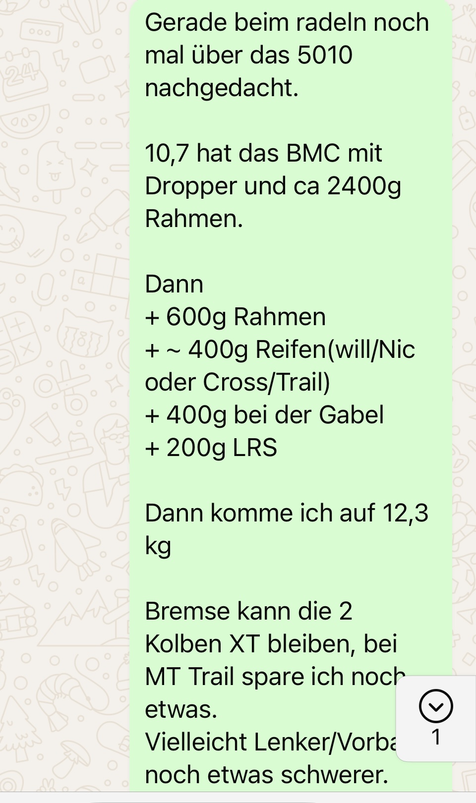

Eben auf der Runde mal kurz überschlagen
Wenn der S Rahmen tatsächlich 3 kg wiegt, sollte ich mit 12,5 kg hinkommen, wenn ich jetzt nicht irgendwas übersehen habe.
Gabel ist der Unterschied von Sid zu Pike. Geht mit F34 auch leichter.
LRS von 1550 zu 1750g.

der wiegt aber keine 2,95kg mit Dämpfer 🤭
Frag doch einfach mal ob gocycle ihn an die Waage hängt
Zu 12,5 kg habe ich ja noch 200g Spielraum😅
Muss eh noch mal mit denen telefonieren. Vielleicht tun sie mir den Gefallen
Ansonsten muss ein RS Deluxe rein. Der spart auch noch ein paar Gramm.
