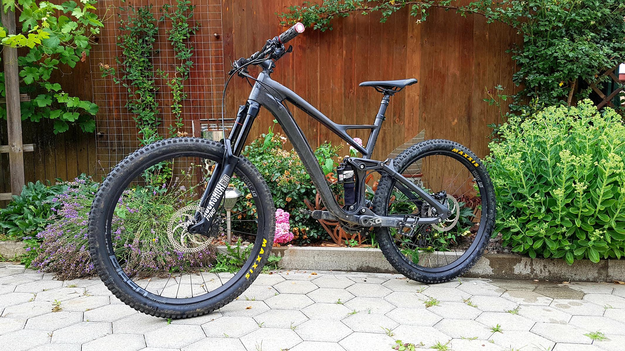

Original:

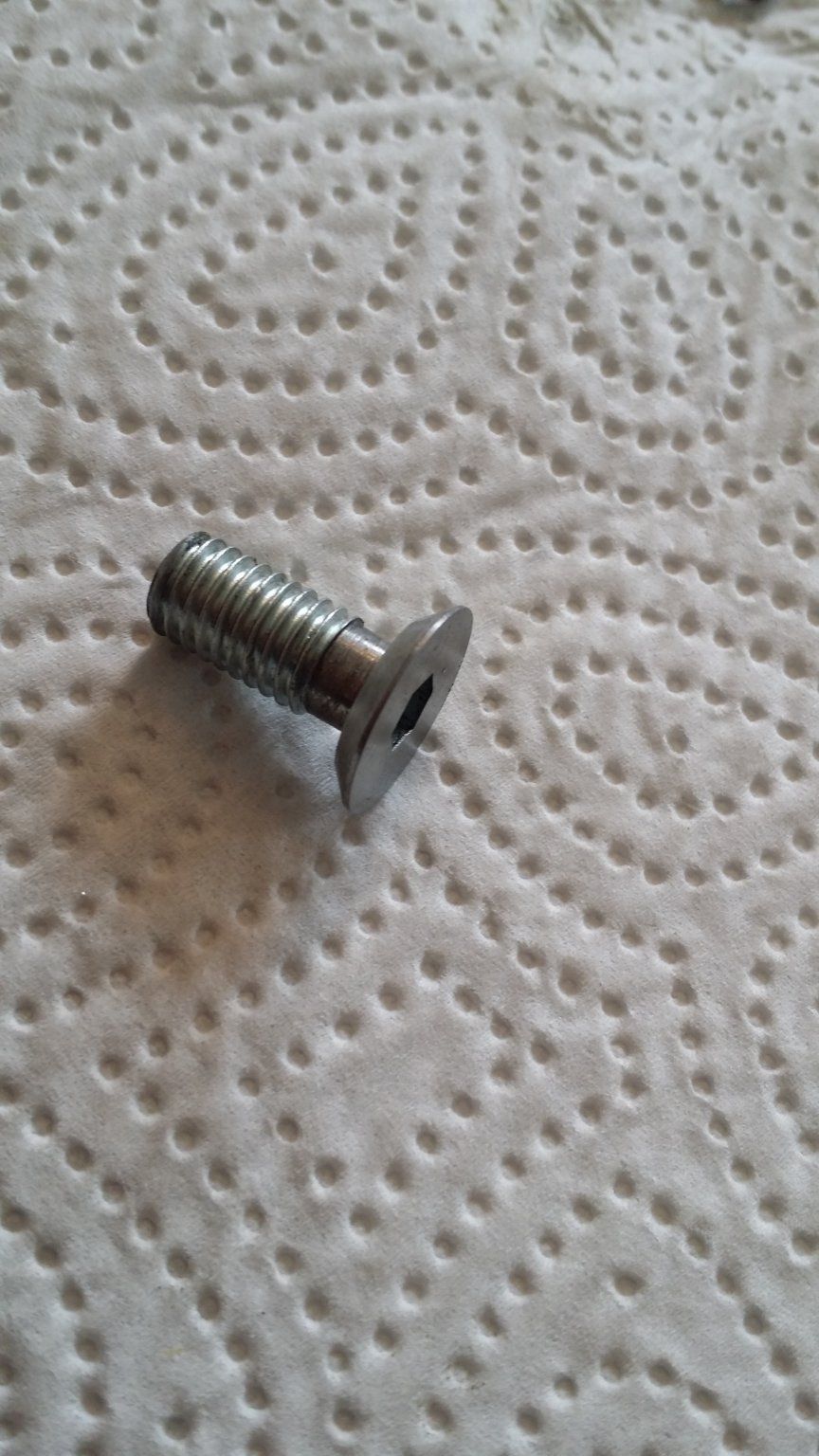

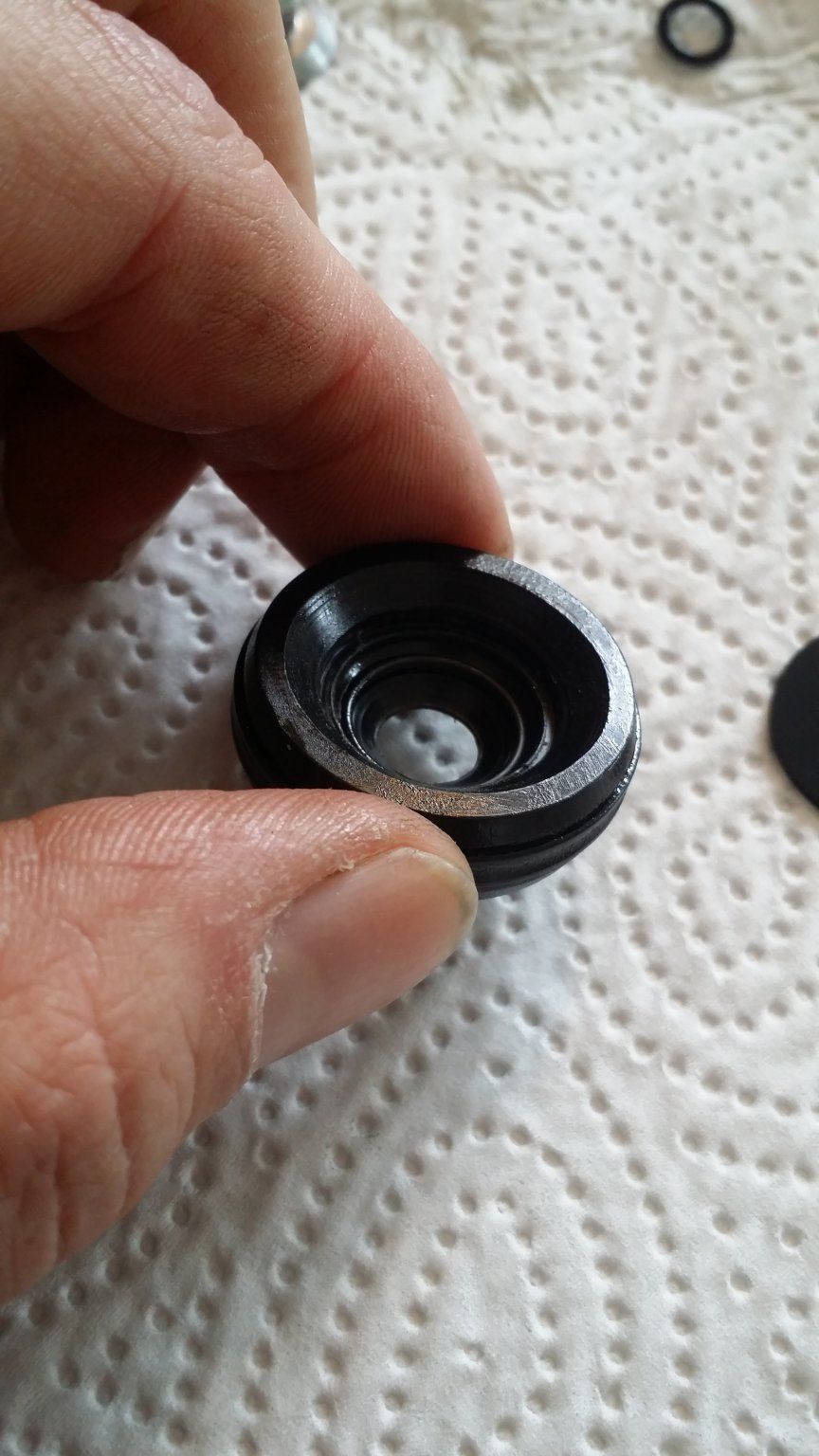

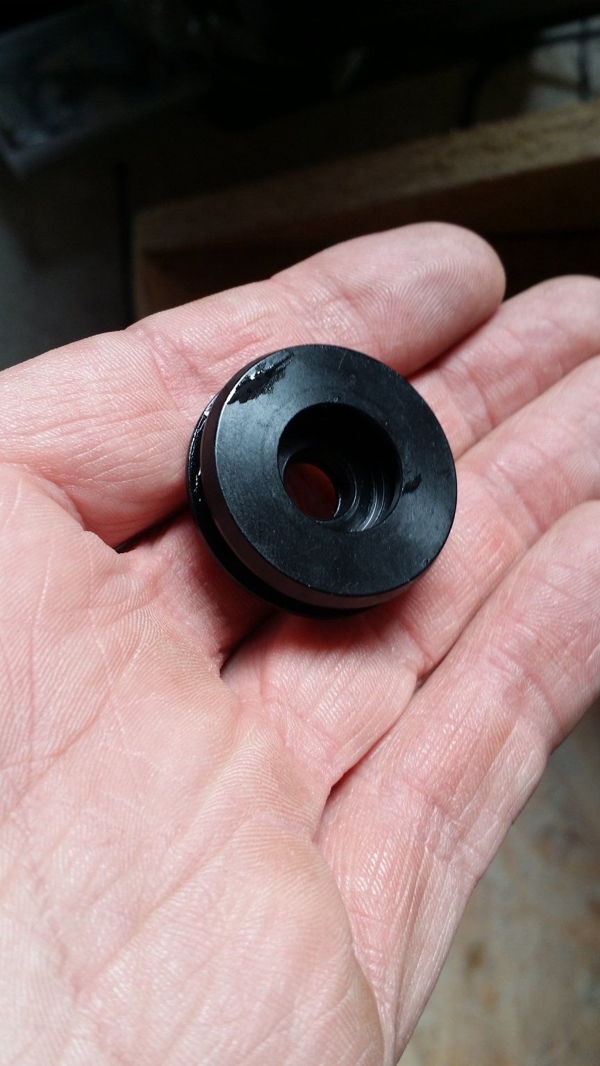

so habe meine 2016er RCT3 Soloair umgebaut auf 170mm
Airschaft ist von der 27,5" 160er Lyrik oder 29" 150mm Pike
bei meiner 2016 Pike RCT3 DPA ging das nicht. da war der aushub vom Charger nur 5mm
warums da unterschiede gibt ist mir nicht klar

läuft einwandfrei. leider ist sie viel zu progressiv geworden
da die stange ja um 10mm Länger ist auch der Raum denn sie zusammendrücken muss um 10mm kleiner
werd ne Luftkappe draufschrauben
Die positivkammer ist nach wie vor gleich groß, sonst würde der Druckausgleich nicht mehr funktionieren, da der Kolben nicht an der Überstrom Nut wäre.
Du fährst also mit der gleichen Luftkammer wie die 160er Version.
Wenn du eine Luftkappe verbaust, wird die positivkammer noch kleiner. Das wäre also genau die falsche Richtung
Also würde es wenig Sinn machen das debon Air Upgrade Kit als 160er einzubauen (für ne 170er Pike)?!
Dann wird doch - wenn ich richtig denke - die negativkammer größer durch „debon Air“ und die positivkammer bleibt unverändert wie beim 160er Schaft?!
Zudem habe ich noch die AWK.... ist übrigens ne Pike RC. Wird im Endeffekt „frankensteins Monster“ :)
bei Debonair mußt mehr druck fahren. das ist dann schon zuviel das sie sowieso durch 10mm weiteres einfedern zuviel progression erzeugt
hab mir ne größere Luftkammer draufgeschraubt(ca. 20mm). jetzt ist es besser
aber im Serienzustand ist die Hauptkammer zu klein, weil sie ja nicht ausgelegt ist für mehr als 160mm
das ist bei Lyrik/Yari anders. die hat eine größere Kammer und dadurch bessere kennlinie
