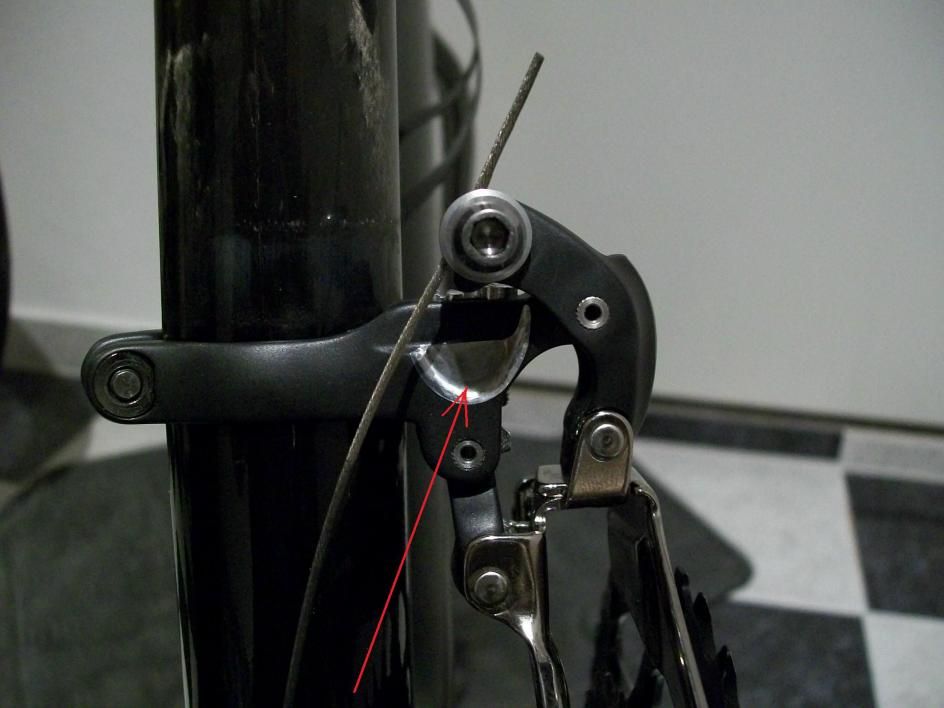

- mit dem Umwerfer montiert und gemerkt, dass der Schwenkbereich nicht ausreicht.
- Daraufhin das Ende der Feder gekürzt, den Schwenkarm bearbeitet, damit er nicht mehr an der Schelle anliegt und wieder montiert.
- Erste Tour durch den Wald, hochgeschaltet und der Schwenkarm ist gegen das schwarze Plastikstück gekommen + zu heftig am Griff gedreht: PLONK Rahmenanschlag weg. War wohl doch der falsche Kleber. Nächstes Mal versuch ichs mit Uhu endfest.
