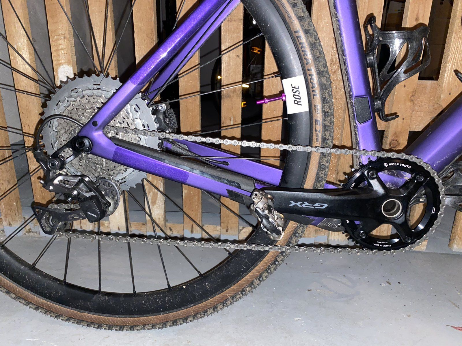

Habe jetzt mein Backroad etwas bergtauglicher gemacht mit
  • 36er KB von Wolftooth
  • 11-46 XT Kassette
  • Kettenlänge ist gleich geblieben
Im Keller ohne Last funktioniert es bisher geschmeidig, auch wenn das Schaltwerk nur bis 42T freigegeben ist. Testfahrt wird dann zeigen ob es geht. Falls nicht wird wohl noch ein Wolftooth Roadlink nötig. Weiß zufällig jmd ob dieser passt? Goatlink geht ja nicht, da es kein Standardschaltauge ist.
  • 11-46 XT Kassette
Das gleiche habe ich auch vor. Aber nur die Kassette tauschen.
Im Grunde fehlt mir nichts, außer im Berg hin und wieder mal ein kleinerer letzter Gang.
Was ist denn das für ein lila Ventil? Wo gibt’s das?
Ich dachte mir lieber bissel mehr vor allem wenn man noch Gepäck dabei hat und bspw Matsch bergauf. Würd mich dann auch interessieren ob es bei dir auch gut funktioniert.
Das sind MUC OFF tubeless Ventile. Gibts bei bike components zum Beispiel

Road Link und Goat Link unterscheiden sich nur in der Länge aber nicht in der Aufnahme.
Du brauchst ein Sram/Standard Schaltauge dann kannst du das Road Link nutzen!
Nein, Roadlink geht nicht. Schaltwerk wandert damit ja nochmal weiter nach außen und kommt damit nicht mehr weit genug nach links.
Bleche vom XT RD-M8000 passen aber fürs GRX und damit kann man einen langen Käfig bauen. Der sollte dann bis 50 oder 51 Zähne funktionieren.
36 vorne. Wo liegt deine vmax? Das wäre mir glaub zu kurz...
Das Schaltwerk mit Road Link an einem Standard Schaltauge wandert nicht nach außen sondern nur nach hinten unten um auf die großen Ritzel zu kommen! Wichtig in dem Falle ist die Verwendung eines Road Link DM.
Das kleinere alte Road Link passt nicht an die Shimano Direct Mount Schaltwerke, da es für ältere Rennrad Schaltwerke gedacht ist!
Ein GRX mit RD M 8000 Blechen/ XT RD M8000 Schaltwerk läuft auch nur bedingt mit einer 50er Kassette. Auf dem 11 Ritzel steht die obere Rolle vom Schaltwerk schon sehr weit weg vom 11er.

Da du aber eh schon das 812 Schaltwerk verbaut hast welches dem Xt ähnelt (obere Leitrolle sitzt weiter hinten oben) sollte es vielleicht ohne große Einbußen in der Schaltpräzision auch so gehen. Die Umschlingung auf den kleinen Ritzeln ist bei solchen Umbauten immer nicht so pralle.
Ein Goat Link 11 würde auch gehen das bringt das Schaltwerk nicht ganz so weit weg wie das Road Link!
Beides funktioniert aber nur mit Standard/Sram Schaltauge.
Also gestern gefahren und bis 40kmh find ich es noch angenehm zu treten. Im Gelände brauche ich nicht mehr und lieber bergauf noch treten können als bergab. Zur Not liegt das 40er KB ja bereit zur Montage.

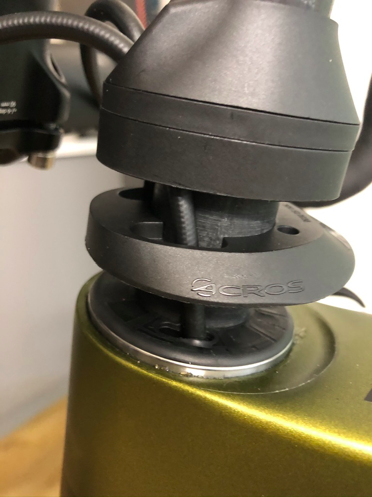

Moin an die Schrauber,
möchte gerne dem Rose noch eine Chance geben und die Front etwas tiefer gestalten.
Ist mir leider etwas zu hoch denke 10mm wären möglich, siehe Idee unten.
Fotos sind aus dem Netz.
Meine Maschine ist ein Mullet AL

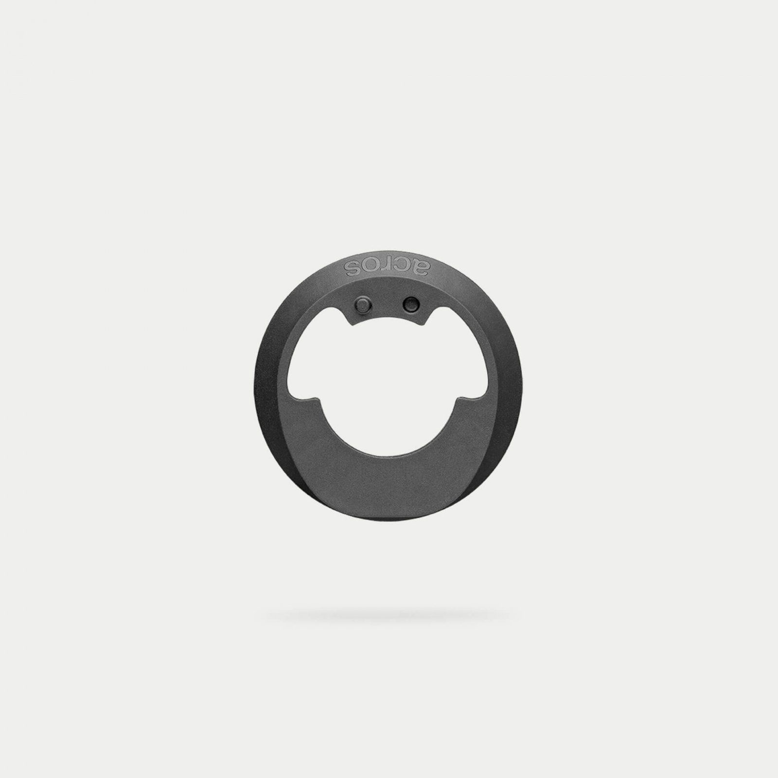

Und zwar ist die Idee:
1. steuersatzdeckel-is52 & top cover + spacer set, icr, od62 zu verbauen Siehe Links.
TopCap ist nur 5mm hoch und die Kappe sieht auch um min 5-10mm tiefer aus als die, die verbaut ist..
https://acros-components.com/products/core/steuersaetze/10854/steuersatzdeckel-is52-asym-od56-om-icr
Idee (Links ) Original (Rechts)
https://acros-components.com/produc...icr-od62-sym?action=notify&number=300.52.1151
Idee (Links) Original (Rechts)
Leider beide gerade nicht lieferbar :(
Jemand schon was versucht?
