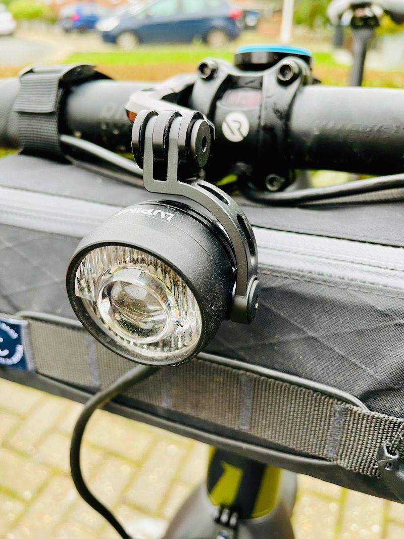

Ich habe ja als Ausleuchtung die Lupine SL nano AF am Rad, am Lenker. Jetzt ist es so, dass beim Einsatz einer Lenkertasche wie ich sie habe erst mal der Zugriff auf die Tasche eingeschränkt ist, und die Zuleitung unter der Lampe geknickt ist. Ich habe zwar versucht mit einem GoPro Halter von k-edge das ganze etwas weiter vor zu bringen, aber wirklich besser ist es nicht geworden:

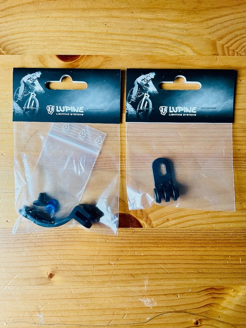

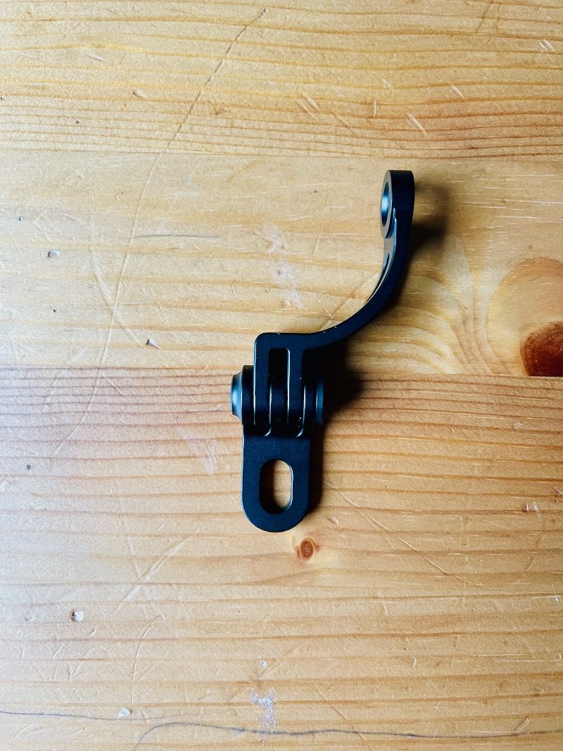

Beim Rumstöbern bei Lupine habe ich den GoPro Adapter Universal entdeckt. Den SL Nano GoPro Adapter kannte ich schon.

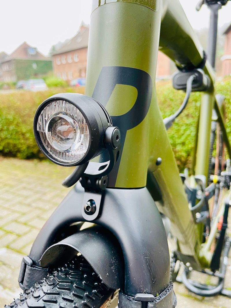

Das Ganze dann an der Gabel montiert:
Wichtig ist, zwischen Halter und Gabel eine Unterlegscheibe zu legen, sonst kratzt der Halter am Lenkrohr lang, ich hab mir den schon vermackt.
Was mir noch fehlt ist eine Lösung wo ich die Zuleitung hinlege, wenn der Akku nicht angeschlossen ist. Die SL nano AF hat ja keinen Ein-/Ausschalter, deswegen muss bei Nichtgebrauch die Leitung irgendwo befestigt sein, damit sie nicht in die Speichen gerät. Wenn die Lampe oben am Lenker montiert ist, besteht das Problem nicht, da kann die Leitung einfach runter hängen.

Ja, aber der Akku wird im Standby leer gezogen. Richtiges ausschalten ist es nicht. Fernbedienung und Lampenkopf kommunizieren wohl ständig. Deswegen Stecker ziehen.Kann man die Nano nicht über die Fernbedienung an-/ausschalten? Bei der AX muss man den Fernlichttaster 2s gedrückt halten.

Den K-Edge Halter gibts ja in verschiedenen Längen. Hattest du den längsten dafür probiert?!
