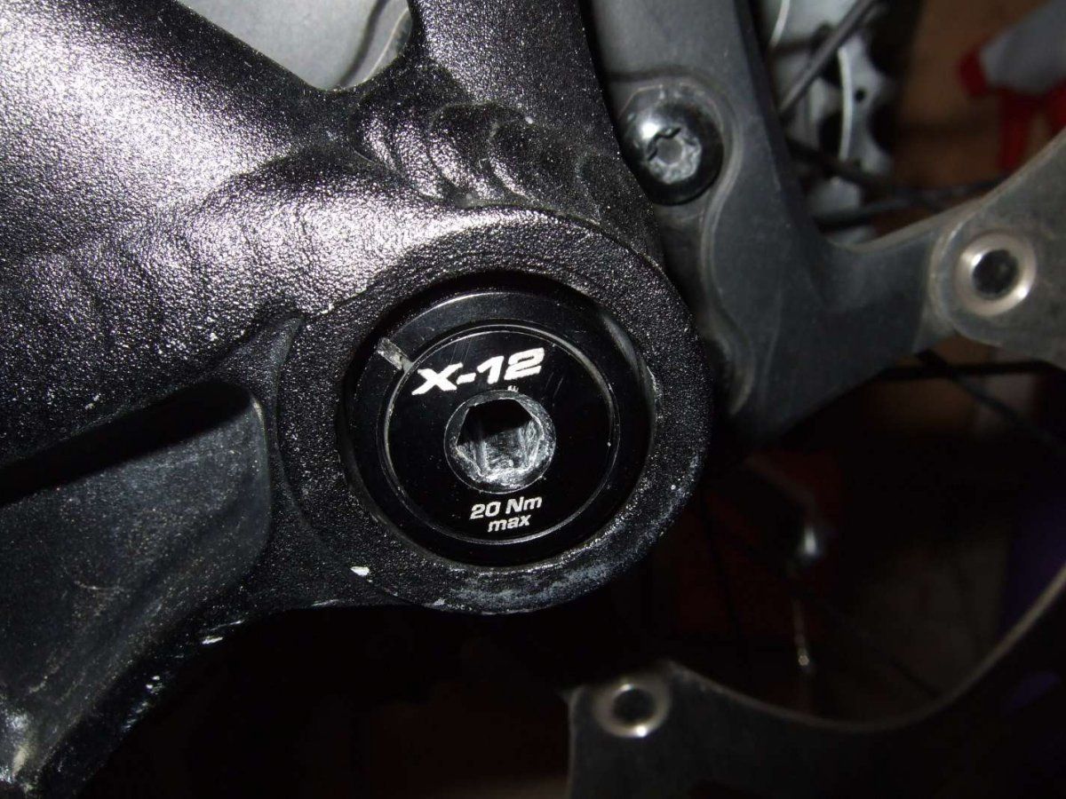

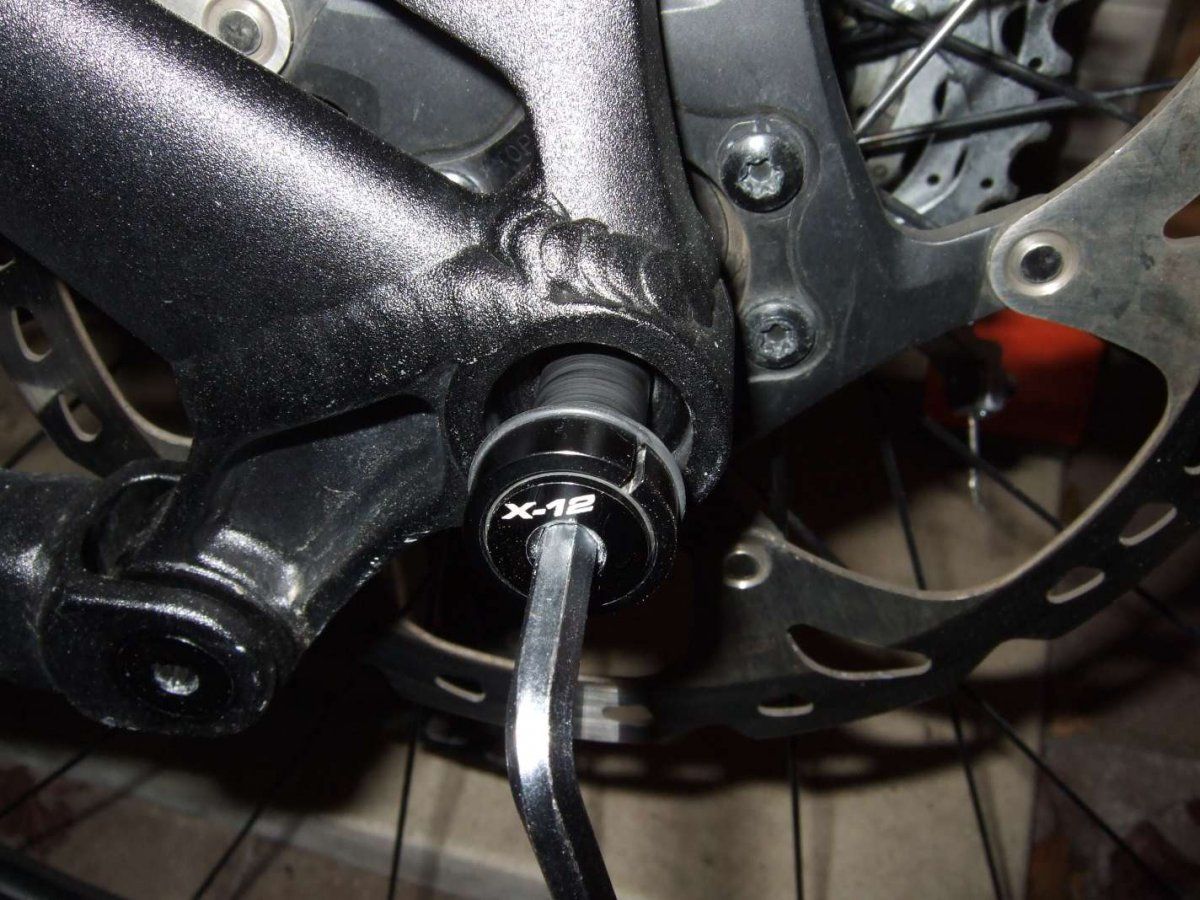

Also ich würde sagen beim Nerve Al 29 paßt der Adapter T1709:

Ja, habe auch eben mal Bilder von meinem CF gemacht.
Die Syntace-Achse ist ja identisch.
Aber ob der Adapter dort reinpasst ist fraglich. Bei Tacx bekommt man ja keine technischen Angaben zum Adapter.
Hat jemand von euch schon Erfahrungen mit dem T1709 gemacht?
Das schaut aber gut aus. Da sollte der T1709 passen, also den schmalen Rand des Tacx Adapters zwischen Mutter und Rahmen klemmen. Bei mir wäre es ja auch so. Komisch nur daß Du einen Beitrag gefunden hast wo es nicht passen soll...hhhmmm

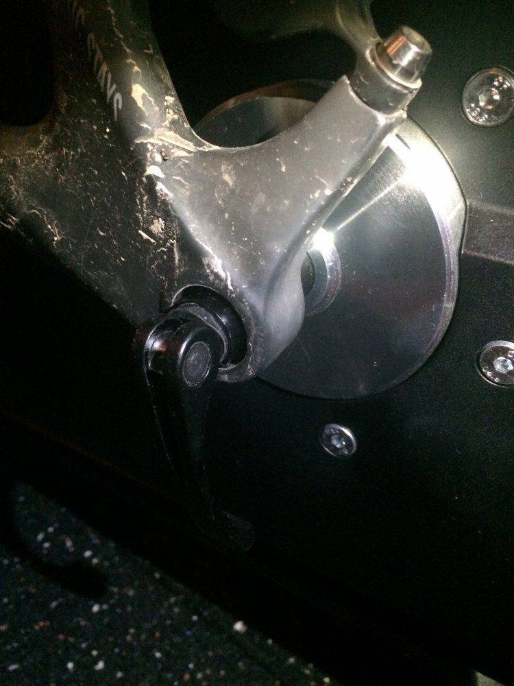

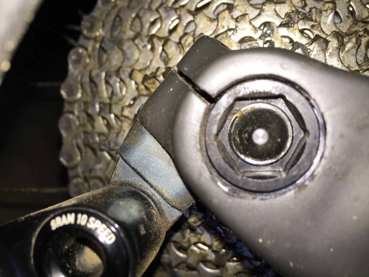

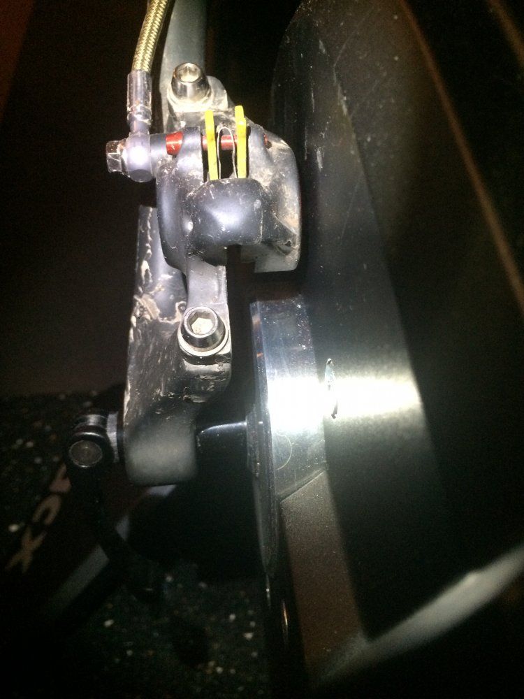

Für die Tacx Neo habe ich mir Adapter gemacht... Passt einwandfrei jetzt mit der X12 Aufnahme.
Mich fragen? :D Von den Drehteilen hab ich noch ein Paar über und den Schnellspanner und weitere Kleinteile kann ich besorgen...

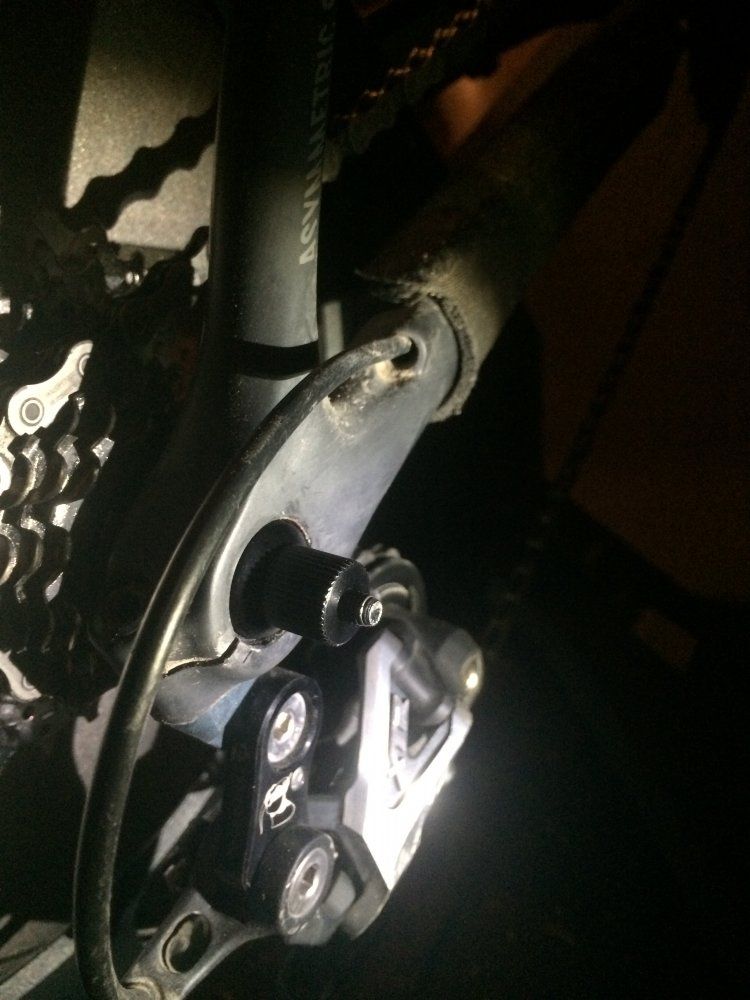

Hab den T1709 Adapter und die Syntace X-12 Achse inzwischen da. Bei der Syntace-Achse muss mit einem langen und dünnen Gegenstand die kegelförmige Endkappe entfernt werden (Zange geht nicht), dann passt der Adapter mit dem Stift da auch drauf.
Morgen oder heut abend probier ich mal, ob ich das Laufrad da rein kriege.
so schauts aus und es paßt recht gut, wenn auch nicht perfekt :D
Die rechte Seite (Achse mit Gewinde) bekommt den Adapter mit dem Stift. Der Stift dürfte etwas länger sein.
Die linke Seite bekommt den Adapter mit dem dünnen Rand (wie eine Hülse). Weil die Achse aber an der Stelle mit dem Inbus gewölbt ist, liegt der Adapter nicht 100% Plan auf der linken Seite der Achse auf.
Beides ist kein Problem, aber nett wäre es wenn es anders wäre...
