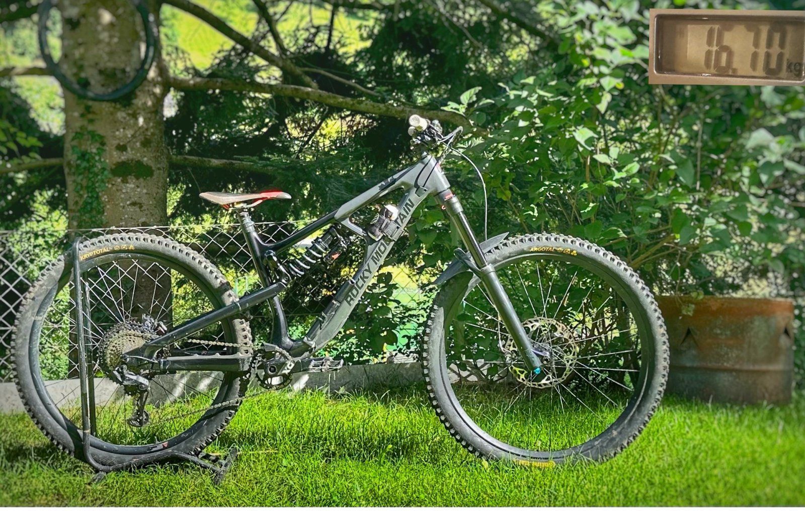

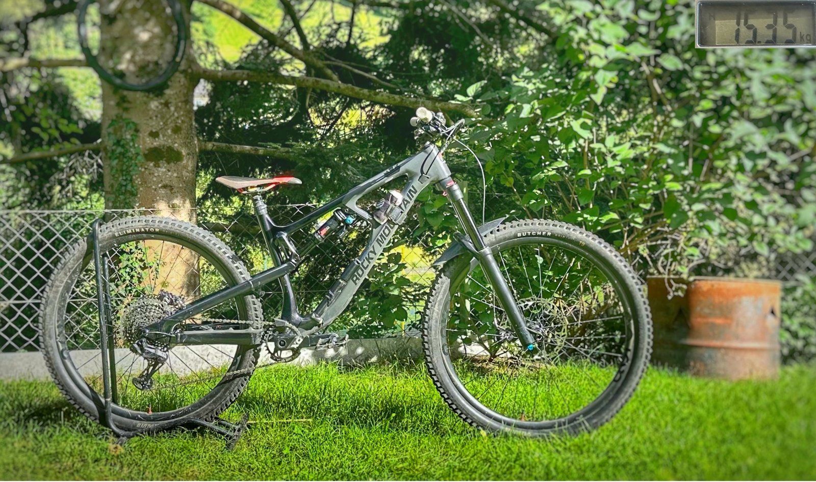

Is zwar eh in der Galerie, aber hier mein Slayer als Tourenversion mit viel Rad-tragerei:
Und hier die Version wenn mal eine Woche nur Lift und Shuttle zB:
Zu Hause fahr ich viel mit Coil Dämpfer und leichtem Enduro LRS. Muss erst rausfinden wie es mir für 80% des Jahres daugt.
Vlt noch mal zu den Ride 4 Positionen. Noch jemand ne Meinung zu Progression usw? die par 1/10 Grad LW is mir nähmlich komplett tuttl. Suche noch immer den Richtigen für Coil und den Richten für Luft.

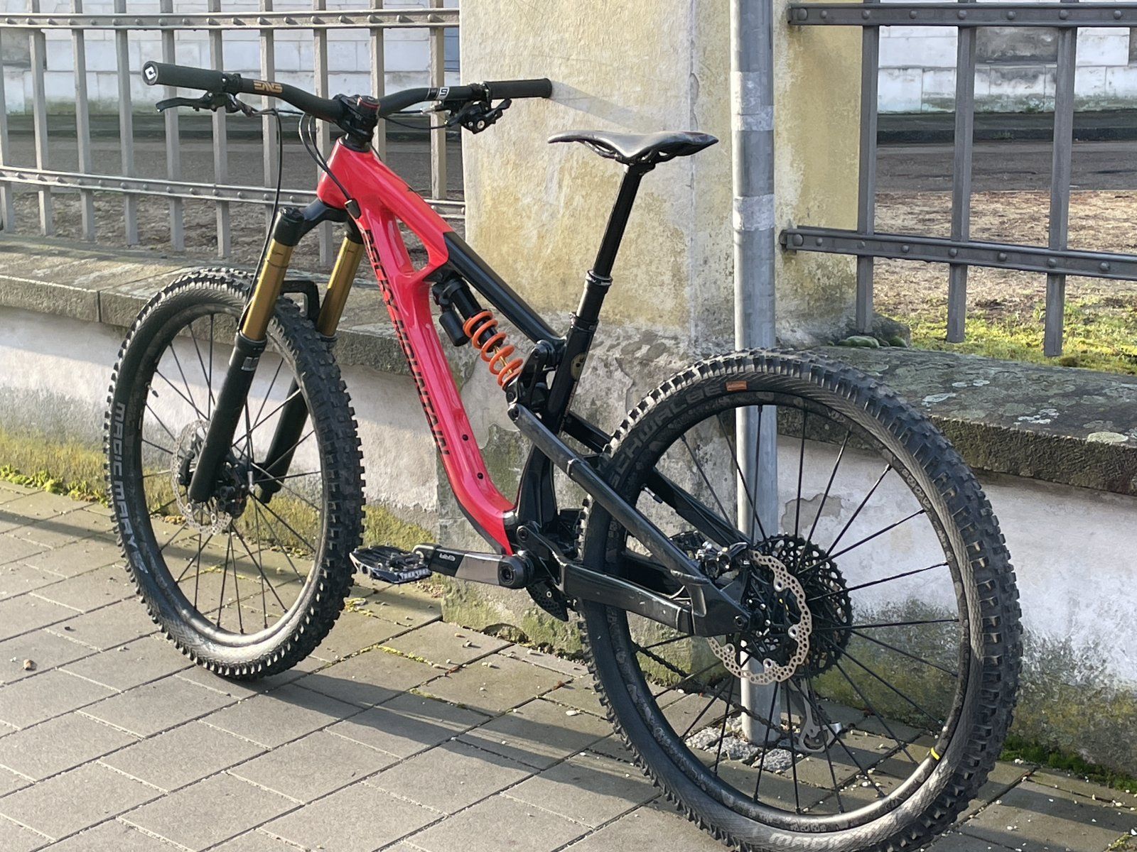

Bild 1 + 2 ist identisch. Korrigiere mal. Vermutlich soll Bild 2 das in der Anlage mit Coil sein.
