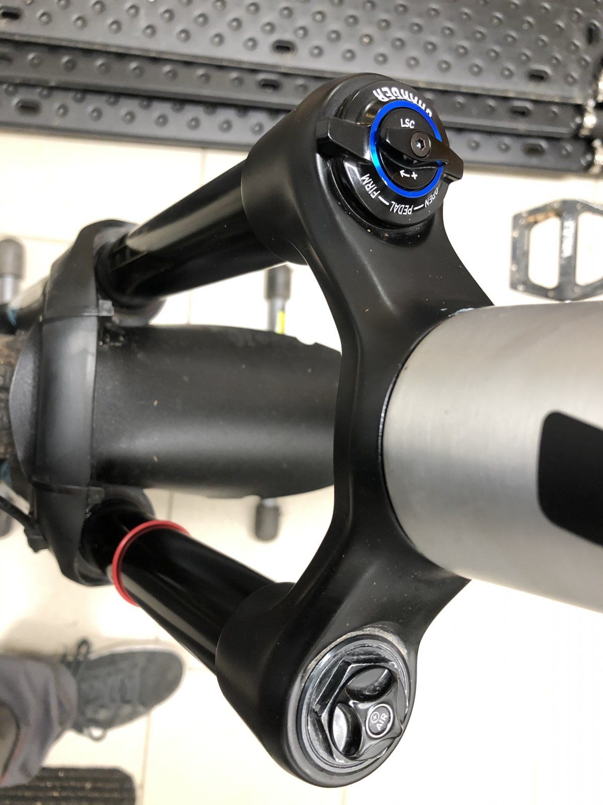

So, die Charger 2.1 Kartusche ist seit gestern eingebaut. Einen entsprechender Bunnyhop ins Flat vom Bordstein, bei dem es früher schon geknallt hätte, hat die Gabel schon ganz gut gemeistert :daumen: Bis jetzt bin ich also zuversichtlich. Ein richtiger Test folgt bei besserem Wetter ?
Leider habe ich beim Einbau einen Fehler gemacht 8-) Aber wegen diesem Ring baue ich die Gabel nicht wieder auseinander.
Super! Aber hat die Gabel mit der MC schon vom Bordstein aus geblockt? Was habt Ihr denn für Bordsteine? :eek:
