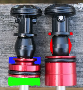

Hier noch eine Idee wie man weniger Negativkammer verliert, so massiv muss der Bumper bestimmt nicht sein.

Warum meinen eigentlich alle, dass die Negativkammer kleiner wird? Die Positivkammer wird kleiner, wenn ich das richtig sehe.
Die Dichtung am Dichtkopf der Luftfeder sitzt höher aber der Airshaft ist insgesamt länger. Der neue rote Sechskant unten an der Kolbenstange ist doch deutlich länger als der alte silberne...
Beide Kammern werden kleiner, aber die Negativkammer im Verhältnis noch mehr, weil die Positivkammer riesig ist im Vergleich.
Wenn der rote Sechskant so viel länger ist wie die Dichtung weiter oben, würde nur die Positivkammer schrumpfen und die Negativkammer im Verhältnis größer werden. Das wäre die für mich logischste Konstruktion, also vermutlich zu einfach :D
Edit: Ah ok, den unteren Bereich des Artikels ausklappen hat geholfen. Gut, kleinere Negativkammer durch das Upgrade :(
Wie in #63 ersichtlich könnte man vom Bumper noch Material wegnehmen, dann wäre die Änderung in der Negativkammer geschätzt nur noch halb so groß.
Im Vergleich zur alten SoloAir darf man auch nicht vergessen das das Volumen innen im Schaft wesentlich mehr ausmacht als die Änderung die man von aussen sieht.
Den Schaft innen hatte ich mal mit 10ml ausgelitert. Das Volumen aussen in der Kammer hatte ich mal auf 25ml geschätzt.
Dabei darf man aber nicht vergessen, dass der Ausgleichsport jetzt genau auf der Dichtung sitzt. Dadruch wird der Kolben gegen den Bumper gedrückt, durch die größere Kolbenfläche der Positivkammer. Ohne Bumper würde die Gabel weiter ausfedern und man hätte wieder den undefinierten Stroke-Anfang, der mit dem Update ja versucht wurde weg zubekommen.
Hätte man nicht den gleichen Effekt mit einer deutlich größeren Negativkammer wenn man bei 160mm die 170mm nimmt und einfach 1cm unterm Bumper dazu spacert? Dadurch wäre die Dichtung ja auch am Ausgleichsport, hätte 160mm aber eine deutlich größere Negativkammer, oder?
Ich habe das gestern mit einem 160mm Airshaft und 10mm Spacer unterm Bumper ausprobiert. Resultat war, wie zu erwarten 150mm Federweg und ein deutlich härterer Federwegeanfang. Zudem gibt es ein Topoutschlagen inkl. Geräusch, wenn man das Vorderrad vom Boden abhebt. Der Bumper war nach wie vor verbaut.
Gegen einen Standard 150mm Airshaft steht der Umbau jedenfalls etwas höher um Federweg, auch wenn ich es sich nicht mehr so sanft anfühlt wenn das Vorderrad aufsetzt.
Durch ein kleineres Negativvolumen wäre vermutlich der Übergang bis der Bumper keinen Kraft mehr auf den Kolben ausübt beim einfedern etwas gleichmäßiger.
So wie ich es gemacht habe fühlt es sich an wie meine alte FOX F120RL nur mit mehr Midstrokesupport.
