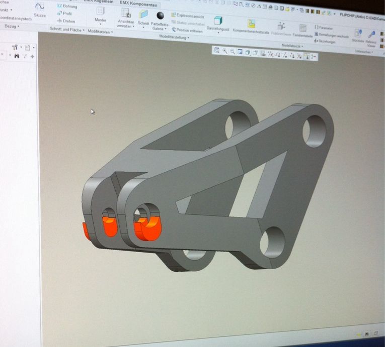

High Volume hat er, Spacer sind raus da waren zwei verbaut! Die Dämpferlänge ist speziell fürs trek Slash! Meine Idee ist diese das ich dadurch mehr federweg beim trailfox habe! Das mit der Wippe ist bereinigt habe sie um gefräst und mit flipchips versehen, das die Orginale Dämpferlänge 200mm auch noch passt! Hier ein aktuelles Bild!

Na ja so einfach ist das nicht (auch wenn ich deine Fräskunst bewundere).
Durch den geänderten Anlenkpunkt änderst du das Hebelverhältnis, sodass die 3mm mehr Hub (ca. 1cm mehr Federweg) quasi wieder verpuffen.
Sicher, dass die Baulänge des Dämpferkörpers die gleiche ist - oder hast du unten mit Exzenterbuchsen oder Fräskunst auch abgesenkt?

Nein bei mir ist es anders wenn ich ihn aufpumpe auf 190 psi habe ich 20% sag aber dann ist er so progressiv das er schon 1cm Hub nicht mehr nützt! Und die Wippe passt glaub mir ist auf der CAD konstruiert es stimmen die Drehpunkte!

Nein bei mir ist es anders wenn ich ihn aufpumpe auf 190 psi habe ich 20% sag aber dann ist er so progressiv das er schon 1cm Hub nicht mehr nützt! Und die Wippe passt glaub mir ist auf der CAD konstruiert es stimmen die Drehpunkte! Anhang anzeigen 359170
Der obere anlenkpunkt wandert nach oben vorne, der hauptdrehpunkt bleibt gleich, damit ergibt sich sicher eine progressivere kennlinie. Kann schon sein, dass du damit den fw nicht nutzen kannst.
