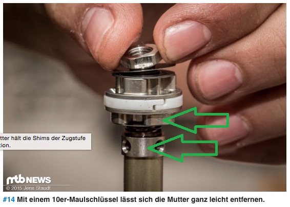

Es geht zwar nicht um eine Boxxer sondern um eine Pike Charger, aber das Prinzip ist ja dasselbe, und da ich sonst nichts gefunden habe, frage ich hier mal nach:
Was tun, wenn Schritt #14
eben nicht "ganz leicht" geht?
Gibt es irgendwelches cleveres Werkzeug, mit dem man gegenhalten kann, möglichst ohne mit etwas Scharfkantigem abzurutschen und den Schaft zu zerkratzen, wenn die Mutter sich mit aller Gewalt wehrt?
Erhitzen, um möglicherweise vorhandene Sicherung zu lösen, bringt schonmal nichts. Das Ding ist wie festgelötet und es gibt nirgends einen Ansatzpunkt, um mit derselben Gewalt, mit der sich die Mutter gegen das Lösen wehrt, gegenzuhalten, ohne irgendwas kaputt zu machen oder zu zerkratzen o_O
An dem Teil mit den Löchern mit einem verstellbaren kleinen Gabelschlüssel (ganz eng stellen, aber keiner vom Wühltisch für 1€). Oben mit 10er Nuss.
@scylla
Hatte grad dasselbe Problem. Hab dann nen Stückchen alten Schlauch (für mehr Grip in der Handfläche) um den Kolben gewickelt, oben mit ner 10er Nuss+Knarre angesetzt und mit nem schnellen Ruck/ Schlag an der Knarre ließ sich das Ganze dann lösen.

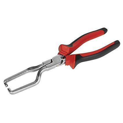

Also, weil ich so doof gefragt habe, hier die Auflösung:
An anderer Stelle wurde mir eine solche Zange hier empfohlen
https://www.amazon.de/Sealey-Fuel-Pfeife-VS0453-Pliers/dp/B00DTEM09S/
Gibt es in verschiedenen Ausführungen von verschiedenen Herstellern, um die 15-20€. Man kann auf Amazon nach "Fuel Pipe Pliers" oder "Fuel Line Pliers" suchen.
Man muss zwar die nach innen gerichteten Nasen anspitzen, da diese viel zu breit sind. Das geht aber selbst mit unterdurchschnittlichen Metallbearbeitungsfähigkeiten mit einer Feile innerhalb von 15 Minuten, mit dem Dremel würde es vermutlich noch schneller gehen.
Damit kann man dann an den kleinen Löchern unterhalb des Kolbens mit Kraft gegenhalten, während man die Mutter aufschraubt.
Das wichtigste: das ganze schonend und macken-frei und ohne die Gefahr abzurutschen und dabei den Schaft zu zerkratzen.
In meinem Fall war mit "normalem" Gegenhalten an dem runden Teil nichts zu holen. Mit "einfach aufschrauben" erst recht nicht, auch wenn man das Teil mit Gummischonbacken im Schraubstock einspannt. Es musste also schon was sein, was in die Löcher eingreift und entsprechend stabil ist, um mehr Kraft aufwenden zu können.
Btw: entgegen meiner Vermutung war keine Schraubensicherung dran. Die Mutter war einfach nur brutal festgebombt, das war alles.
Vielleicht hilft es ja jemandem, der einen ähnlichen Problemfall hat :)

Wär auch einfacher gegangen. Vorsichtig an einer von den Stellen einspannen hätte den gewünschten Halt gegeben.
