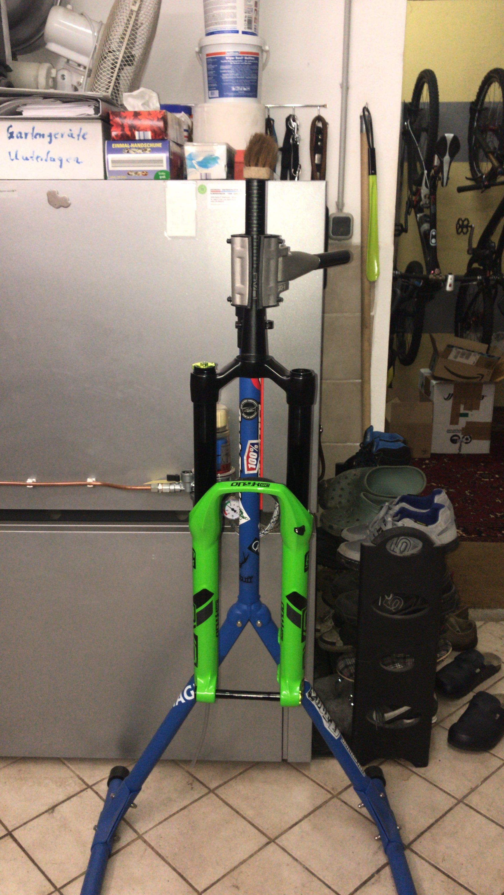

Ich bin verwundert dass es überhaupt eine Negativfeder bei einer Stahlfedergabel gibt?
Bisher habe ich nur die gesehen, die eigentlich den Endanschlag darstellen sollen?
Ich finde die Idee nicht übel, weil man dadurch eine etwas härtere Feder fahren kann, ohne dass die Gabel zu beginn harsch wird.
Auch wenn das so heißt glaube ich eher, dass es sich dabei um einen Endanschlag handelt.
Eine Stahlfeder ist linear, die braucht doch keine Negativfeder.
Was ist eigentlich im Lieferumfang alles enthalten und kann man die linke kappe abschrauben? Finde das Grün und auch die Form nicht wirklich schön gerade bei der schwarzen Gabel.
Unter der Linken Kappe ist das Luftventil. Geht freilich abschrauben...
Lieferumfang ist Gabel mit Achse, ein Aufkleber und der Fender samt Schrauben
Bin die Gabel vergangene Woche eine Tag am Leihbike (Giant Reign, glaube waren 170 mm) in Massa Marittima gefahren. Ich muss sagen wirklich feines Teil. Aktuelle Vergleichs Referenz ist ne 36 factory grip 2 mit 180 mm am Capra lmtd.
Ohne die Gabel wirklich abgestimmt zu haben (italian stlye- fühlte sich am Parkplatz ausreichend gut an ) lief das Ding erste Sahne. Spricht ja sowas von fein an, ich denke die haben mit der Negativ Stahlfeder da einiges richtig gemacht. Cooles Feature sind auch die beiden Überdruck Ventile am casting. Da kam vor Beginn gleich mal ordentlich Luft raus. Ich würde sagen der 36 grip 2 auf jeden Fall ebenbürtig. Was mir erstmal besser gefiel, war die absolute Sensibilität auf den ersten 10 cm. Da ist die Fox M.E. straffer bzw braucht gröberes Geläuf. Back2back Vergleich wäre mal super interessant. Wer was in der Richtung sucht, kaufen
