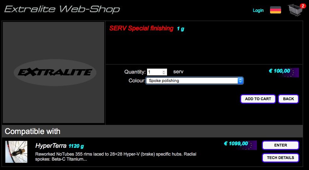

Lustig übrigens: die teuer schwarz lackierten Megalite-Speichen gibt's für 100 € Aufpreis jetzt auch ohne Lack. Oder wie soll man das verstehen? Polierte Titan-Speichen? Hihi, Bauernfänger?
