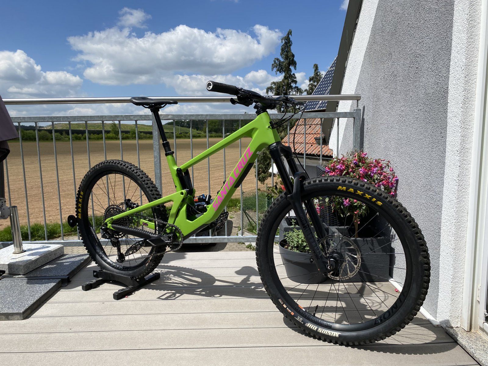

Hallo Com,
ich spiele gerade mit dem Gedanken mir einen Nomad 4 oder 5 Rahmen zu kaufen. Aktuell habe ich ein 2019er Trek Remedy 9.7, mit dessen Parts ich gerne das Nomad aufbauen würde. Da ich jetzt nicht so im Thema bin, auf was alles genau zu achten ist was passt und was nicht, wäre ich froh wenn ihr mir sagen könntet, ob das "ohne weiteres möglich" ist oder was ich neu brauche.
Was mir bewusst ist, das ich ein neues Innenllager für die Kurbel und einen neuen Steuersatz brauche und die vorhandene RS Lyrik nur 160mm Federweg hat. Der Offset der Gabel müsste 44 oder 46mm sein wenn ich mich nach den Specs von dem aktuellen Remedy richten kann. Bei meinem 2019er steht leider nichts dabei.
Der passende Dämpfer fürs Nomad ist beim Rahmen dabei.
Hier die Partlist vom Remedy:
Der Boost der Laufräder sollte denke ich passen. Sattelstütze usw auch.
Passt das mit dem Gebelschaft oder müsste da etwas geändert werden??? Habe ich sonst irgendwas übersehen, worauf zu achten ist, was ich gerade nicht auf dem Schirm habe was nicht passen wird??
Wäre super wenn Ihr mir da helfen könntet, nicht das ich jetzt da Mist baue, ist ja nicht gerade wenig Kohle was man für den Rahmen hinlegt.![Wink ;) ;)](/forum/styles/legacy/smilies/wink.gif)
Vielen Dank schon mal im voraus![Smilie :) :)](/forum/styles/legacy/smilies/smile.gif)
