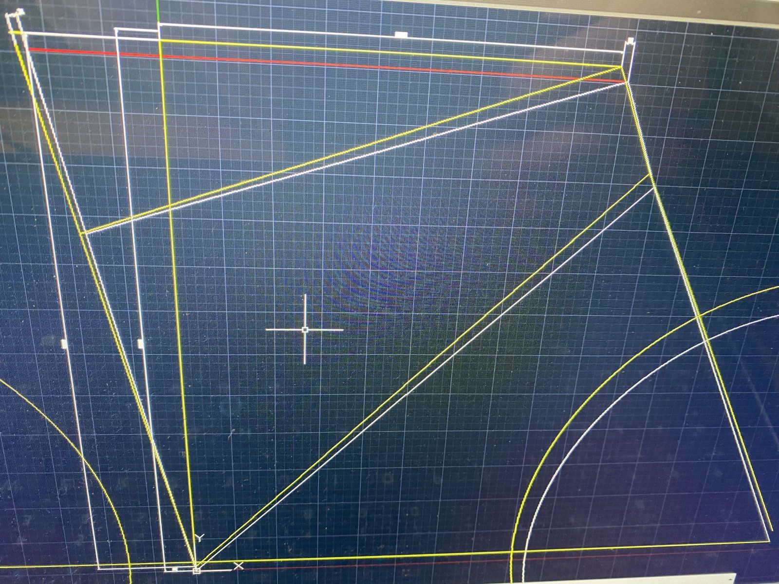

Reach Änderung berechnen
Was ist das? Ein Bergamont (MY?) und sind die Angaben in #9 die vorher oder nachher Werte?
Wenn du mir die OG Geodaten gibts, oder nen Link dazu, kann ich dir's kurz zusammenkonstruieren. Geht fix. Dann weisst es auf n Millimeter genau, abzgl. Toleranz der Geodaten - vorausgesetzt die Gabel frisst ueberhaupt n 29er LR(!) (sonst brauch ich noch vorher/nachher Einbauhoehe) und du gehst von den selben Reifenabmessungen aus...

Du landest bei einem Reach von 440.4 und einem Stack von 609 vom Tretlager aus, das an sich auch nochmal 6.8 nach oben wandert; vom Ursprungs-Stack wanderst du auf ganze 623.5, wobei du diesen Stack ja nie erfahren wirst. Am Ende bist du auch mit nur noch -7 BB offset unterwegs! Eff. Sitzwinkel und OR kann ich nicht sagen, weil ich den Sitz(rohr!)winkel nicht kenne.
Alles auf eine Dezimale gerundet und in mm.
OBACHT: Bin von der gleichen Gabel ausgegangen!
