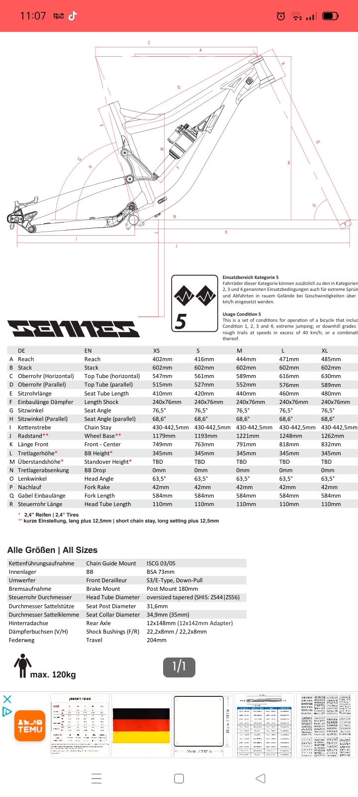

Guten Tag ich habe einen Rahmen gekauft, ein alutech sennes 2.0
und dazu Ein satz
Mavic Crossmann pro ltd. 27,5.
Da meine kaufberatung irgendwie schief lief passt das ganze nicht zusammen!
Kann mir jemand sagen ob es mit spacern oder ähnlichem die Möglichkeit gibt den Rahmen mit den laufrädern zu verbinden dass ich dann auch noch bremsen kann, gelle
pS: ich war gerade mit dem Datenblatt des Rahmens bei den fahrradprofis wo man mir mitteilte dass er und keiner seiner Kollegen mir sagen könnte welche laufräder da reinpassen weil man dies nicht von dem Datenblatt ablesen könnte. (Das Datenblatt hänge ich doch gleich mal an)
