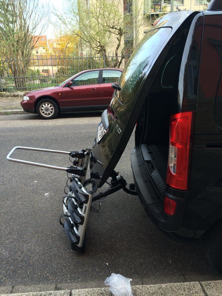

Thule 922 Super Teil, leider läßt sich die Heckklappe nicht trotz Klappmechanik nicht öffnen nur wenn man ihn auch an der Kupplung löst
Blöd...aber schaut auf den ersten Blick so aus, als ob der 922er anders abklappt als der 920. Wenn ich es schaffe (und dran denke!) mache ich mal 'n Bild.

Thule schreibt aber auch:
Bei Fahrzeugen mit tief gezogener Heckklappe lässt sich die Heckklappe nicht öffnen.
Das sind: Mercedes Benz Vito / Viano, VW Caddy, T4 / T5, Sharan, Citroen Berlingo, Opel Meriva, Seat Alhambra.
Für diese kann ich wärmstens den Paulchen Träger empfehlen. Habe ihn vom Kangoo auf den Touran übernommen.
