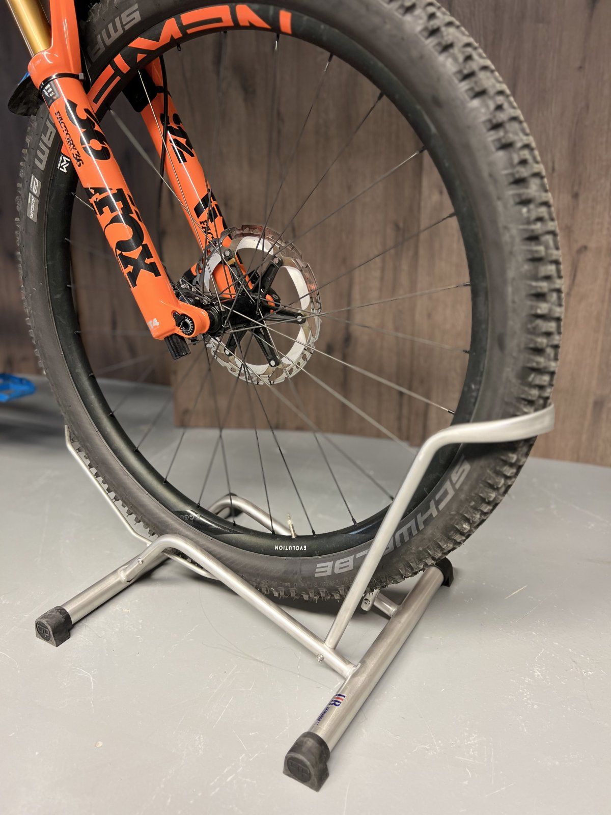

Wenn Alternativen von Interesse sind, ich habe seit 4 Jahren jene welche im Einsatz. Es parkiert alles sauber und standsicher drin, egal ob RR, CX, AM oder EN
Habe seit kurzem einen Stabilus 2.0 in Inox (weil ich den auch zum Waschen nutze) und finde ihn gegenüber meinen Superstands echt super.
Alle möglichen Räder, vom Klassikrennrad bis zum schweren Enduro, werden sicher gehalten. Trotzdem geht das hinein und heraus Rollen sehr einfach.
Die Rose gelabelten sind sogar günstiger als wenn der originale Hersteller Officine Parolin draufsteht.
Ich habe niedrige sowie hohe, ich finde die hohen haben den Vorteil, dass du das Bike auch verschieben kannst in dem du den Bügel als Griff verwendest.😉

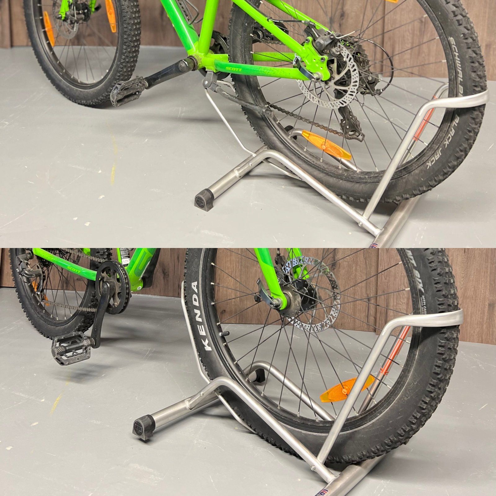

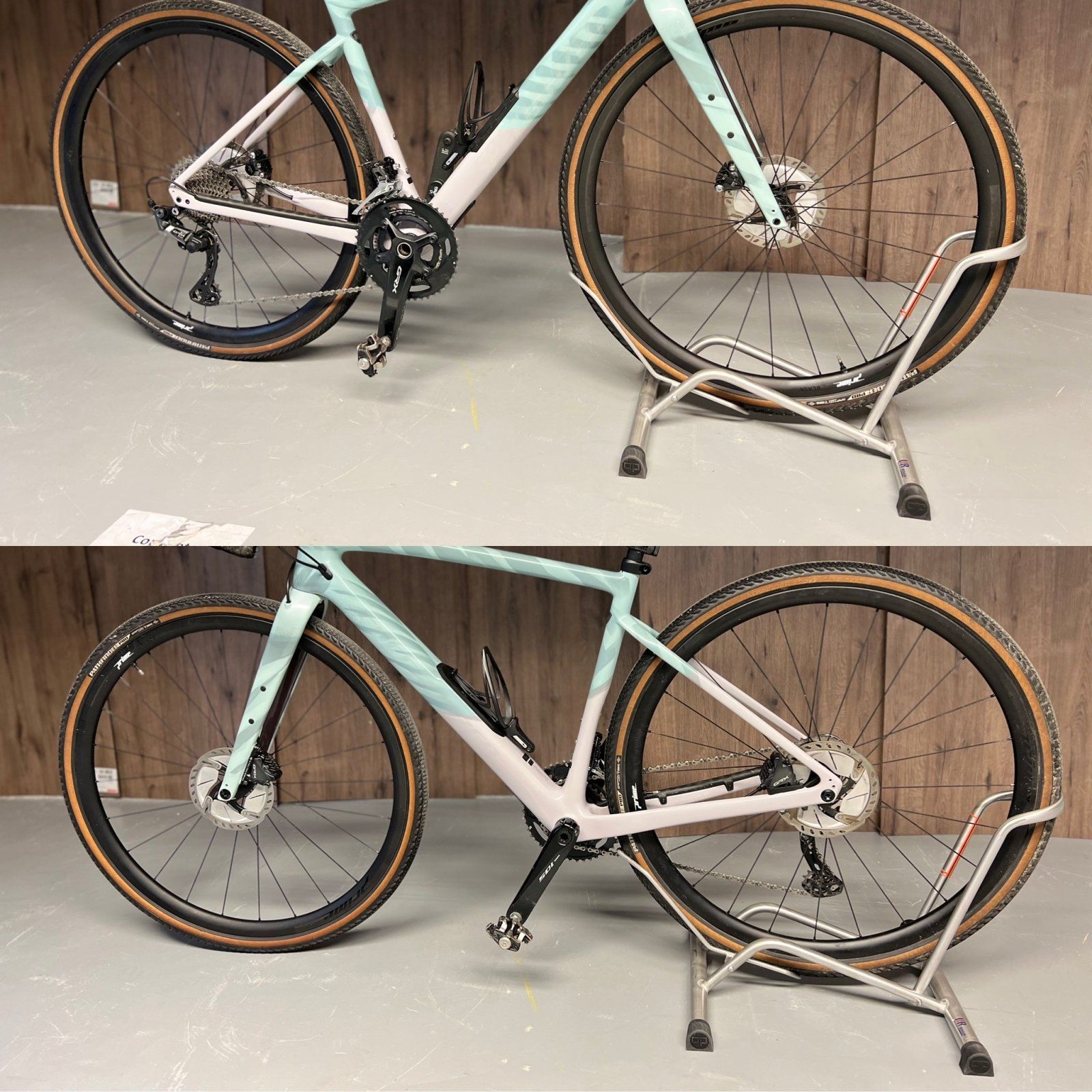

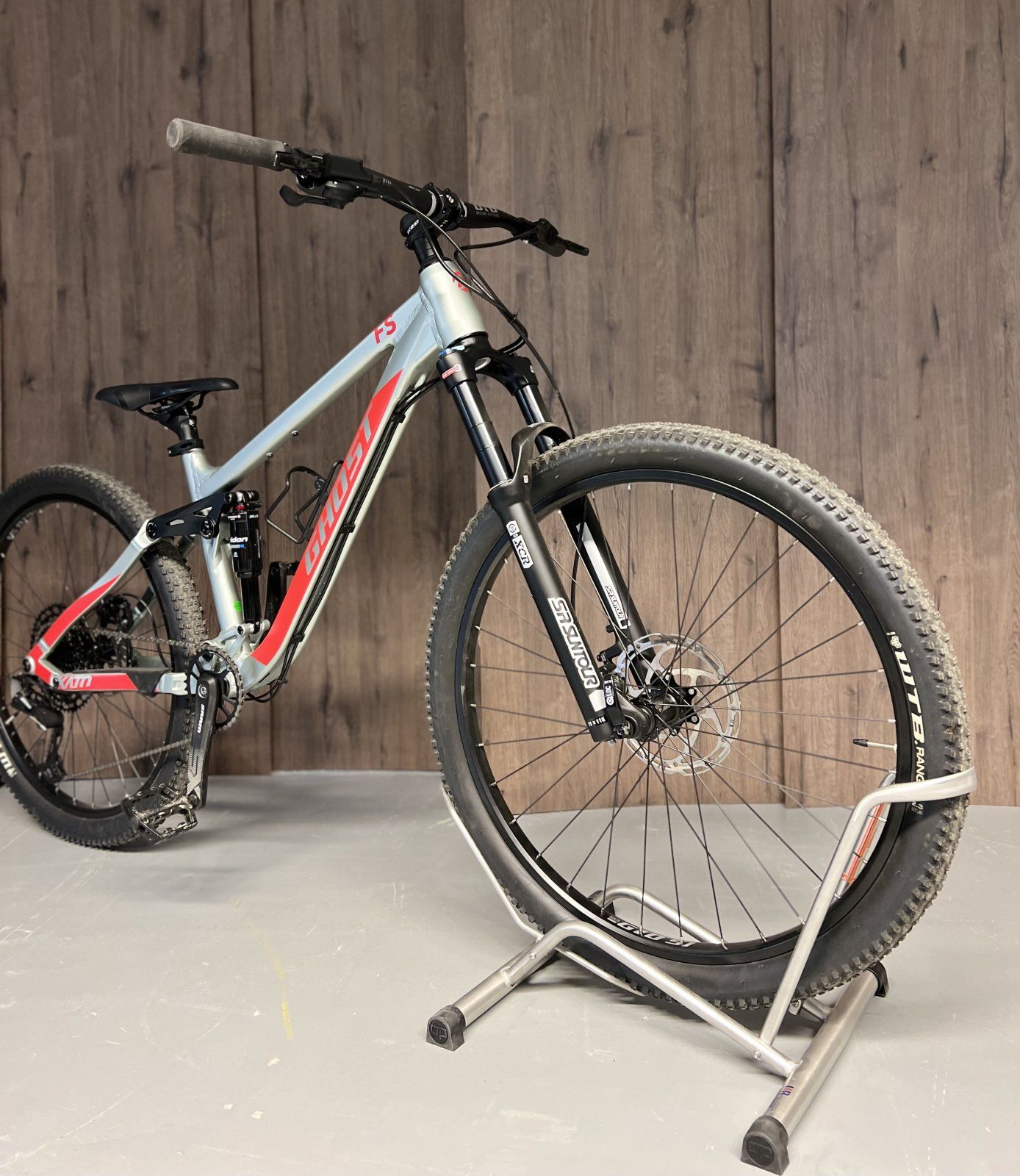

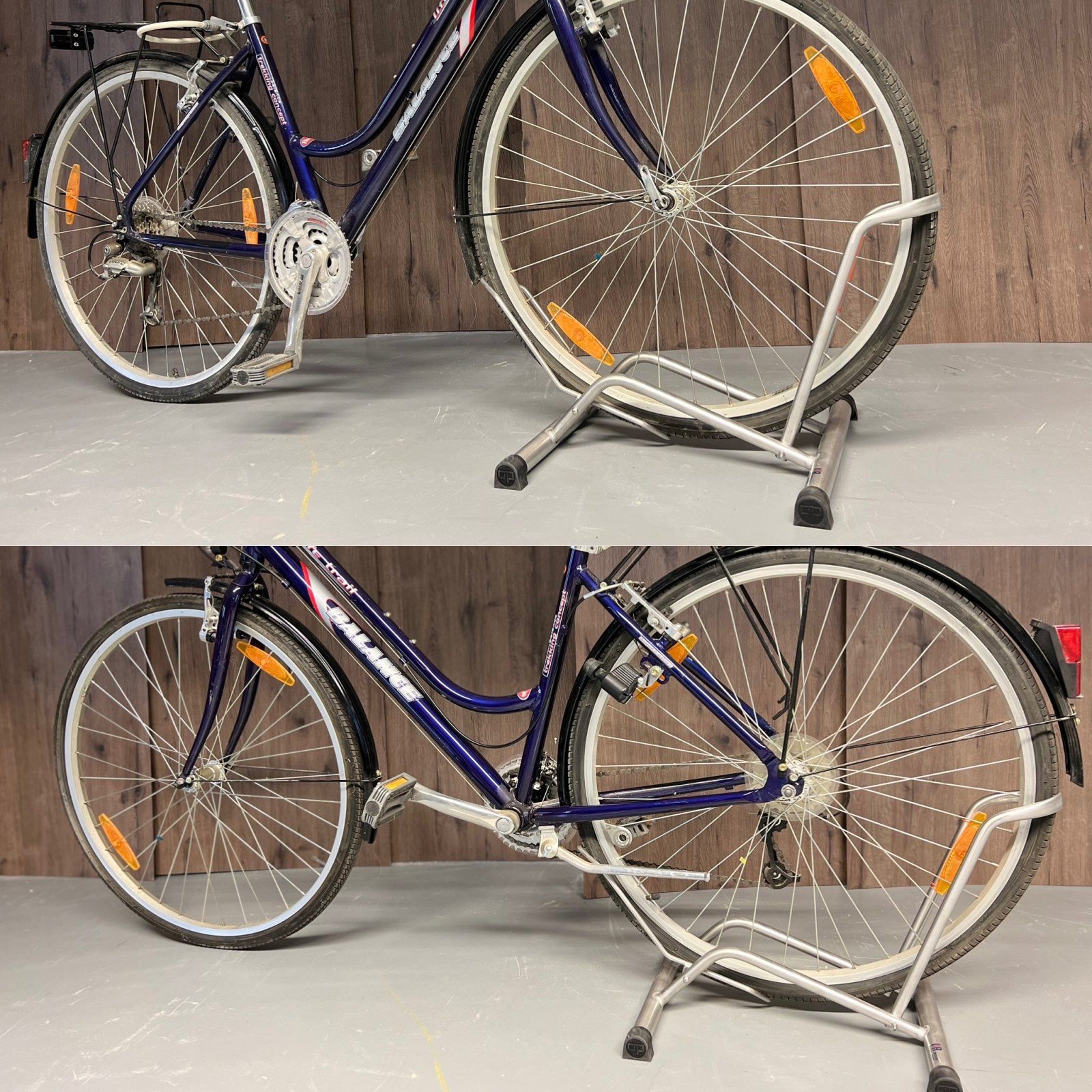

Ich Parkiere im Moment, unter anderem, mein Hardtail mit 27.5x2.6 Nobby-Nic im Rastplatz 2.
absolut unauffällig...
Ist halt die Frage was du unter Bombig verstehst?
Das Rad hält gut, auch wenn man mal leicht dran streift/hängenbleibt.
Als bombensicher würd ichs jetzt nicht bezeichen.
Zudem wie ich letztens feststellen musste, ist der Reifen Platt gerät das Rad in ordentliche Schieflage, ist aber Konzept bedingt und eigentlich logisch...
Falls Interesse Besteht kann ich mal mein Pendler mit 42mm Reifchen rein Stellen...
