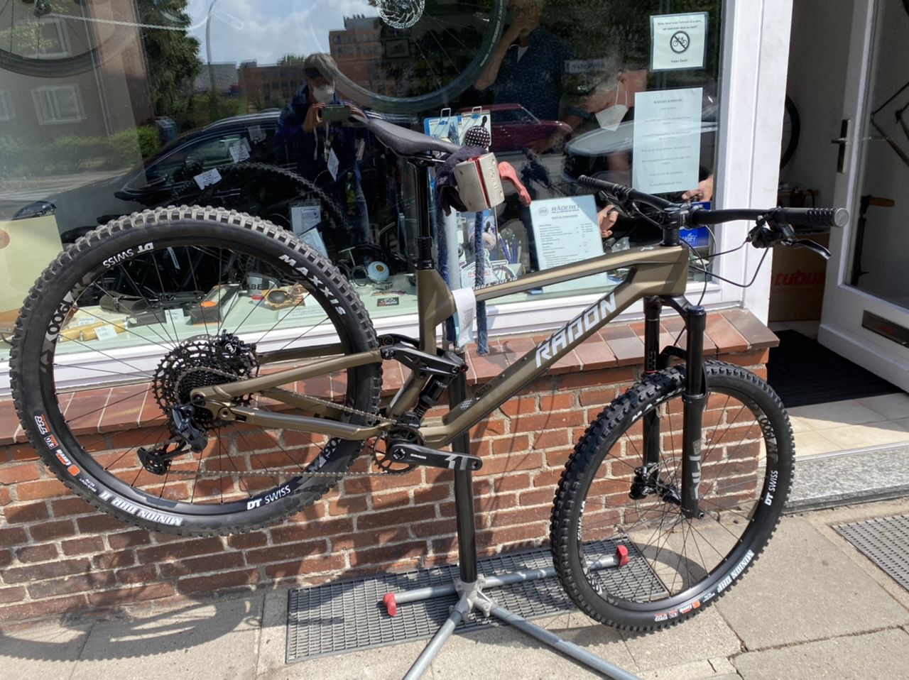

Bin gespannt wie die Farbe in Live aussieht.

Es schaut wahnsinnig gut aus 😂
Blöde Frage, aber wieso ist der Hinterbau plötzlich auch bronze?
Der sollte doch eig. schwarz sein laut Homepage...:spinner:
Davon abgesehen sieht das Titansilver in echt richtig schick aus, taugt mir mehr als das schwarze.
Naja, Montag seh ich dann wie farblos das 9.0er wirklich ist.
