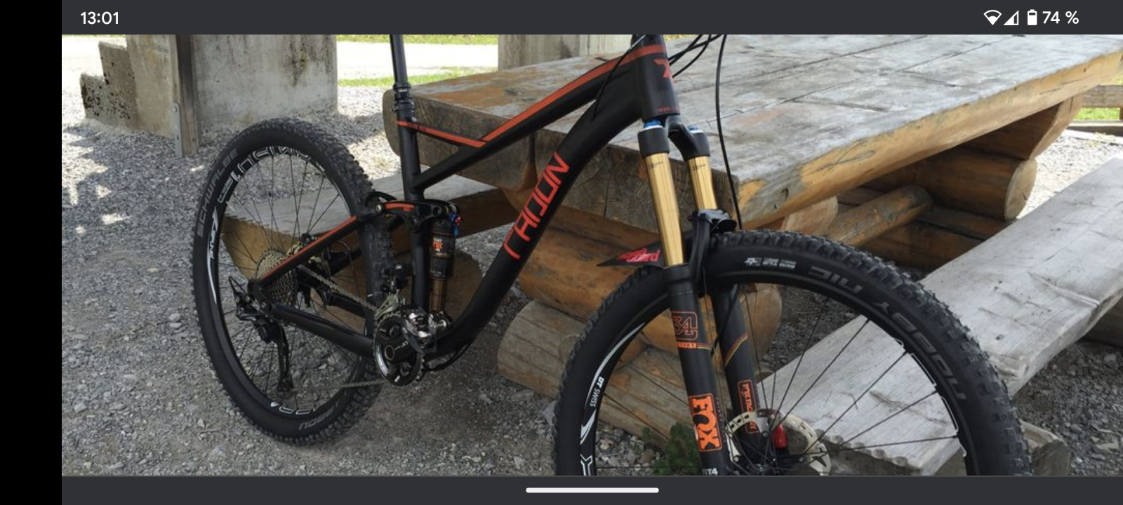

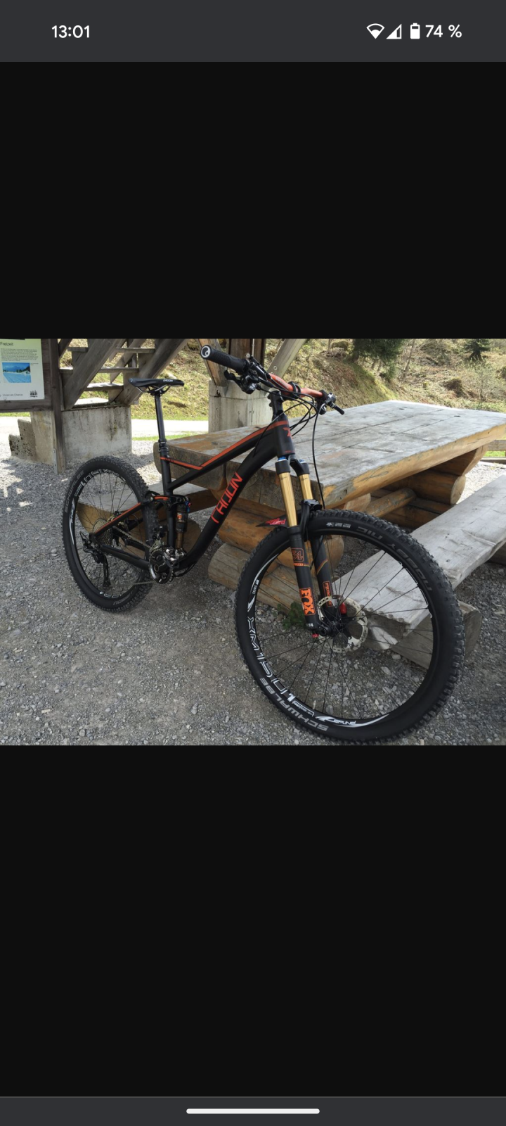

Hallo kann mir einer sagen welches Kettenblatt ich benötige für den Umbau von 2x11 auf 1x11 Fach, Shimano XT M8000 aktuell drauf. Bis aufs Kettenblatt kann der Rest OEM bleiben soweit ich weiß und wie viele Zähne sind zu empfehlen, 30, 32, 34 ?
Danke schonmal
Modell steht im Titel
Hier Beispiel Bilder vom Rad
