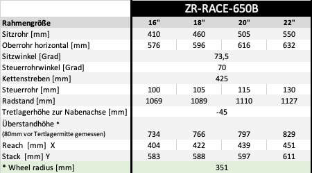

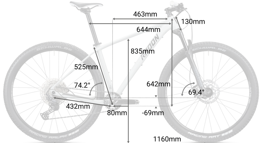

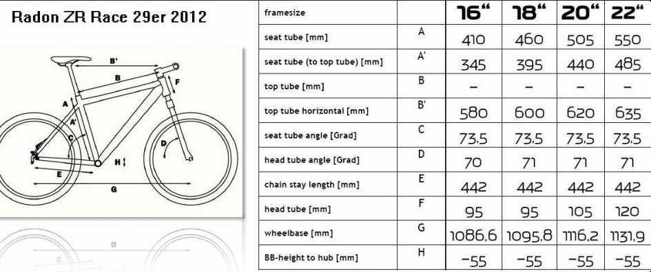

Wenn du ein ZR Race wie im Anhang fährst, ist das Oberrohr in 20'' 620mm lang zzgl. 100mm Vorbau, also 720 bis Lenkerklemmung. Beim Jealous in XL sind es 644+70, also 714, d.h. eher kürzer.

Das ist die Geometrie von meinem alten ZR Race in 20" mit 100mm Vorbau.
Welchen Rahmen würdet Ihr dann beim Jealous nehmen?
ZR Race 20" Oberrohr 616mm + 100mm Vorbau
Jealous 20" Oberrohr 622mm + 70mm Vorbau
Jealous 22" Oberrohr 644mm + 80mm Vorbau
Mache ich das richtig hier die Gesamtlänge Oberrrohr + Vorbau zu nehmen? Weil dann würde es ja jetzt ein 22" werden müssen? Oder ich müsste beim 20" einen 100er Vorbau dran klatschen? Sehe ich das richtig? Oder mache ich da was falsch? Was ist denn besser lieber größerer Rahmen mit kurzen Vorbau oder kleinerer Rahmen mit langem Vorbau?

Dein altes Bike hat einen deutlich niedrigeren Stack dadurch kann man das so nicht vergleichen. Der hohe Stack lässt das Bike größer wirken. Man sitzt aber nicht so gestreckt sondern aufrechter.
Reach oder Stack allein sagen im Grunde nichts aus, es müssen immer beide kombiniert betrachtet werden.
Die Oberrohrlänge beachtet ebenfalls nicht die Höhe.
Tja danke für die vielen Meinungen. Ich habe jetzt einfach mal das 22" bestellt, basierend auf der Berechnung der Oberrohrlänge. Vielleicht habe ich Glück und es passt gut, vielleicht muss ich es aber auch zurück schicken. Ich werde berichten...
