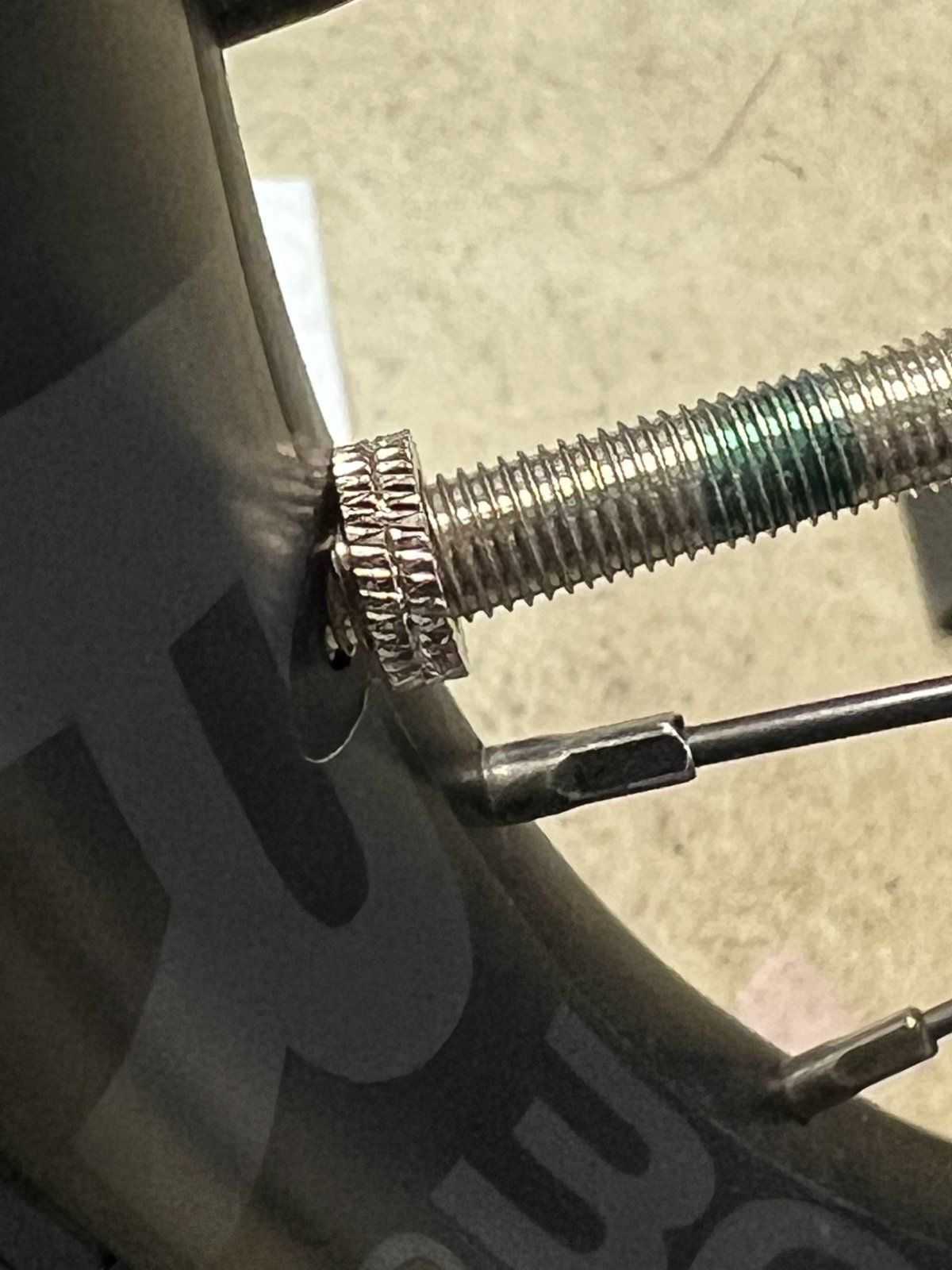

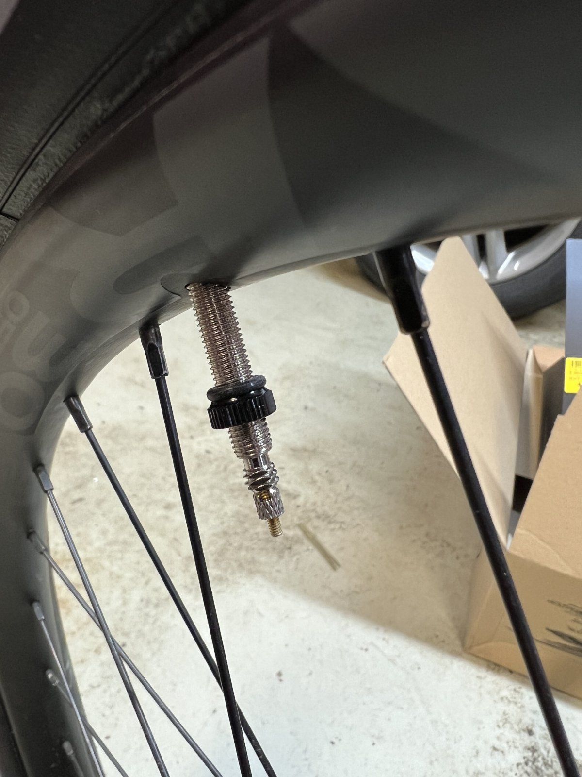

Hallo zusammen!
Ich komm mir gerade recht blöd vor, da ich das mitgelieferte Ventil nicht dicht bekomme.😔 Hab jetzt erstmal einen Schlauch drin. Oder fehlt da ein Teil?
VG
Was „unten“ am Ventil montiert ist, ist eigentlich zweitrangig, damit wird halt der der nötige „Zug“ auf das Ventil aufgebracht. Abdichten muss es im Felgenbett!
