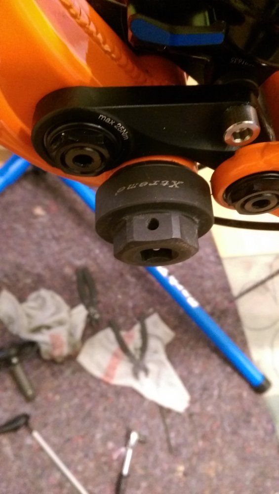

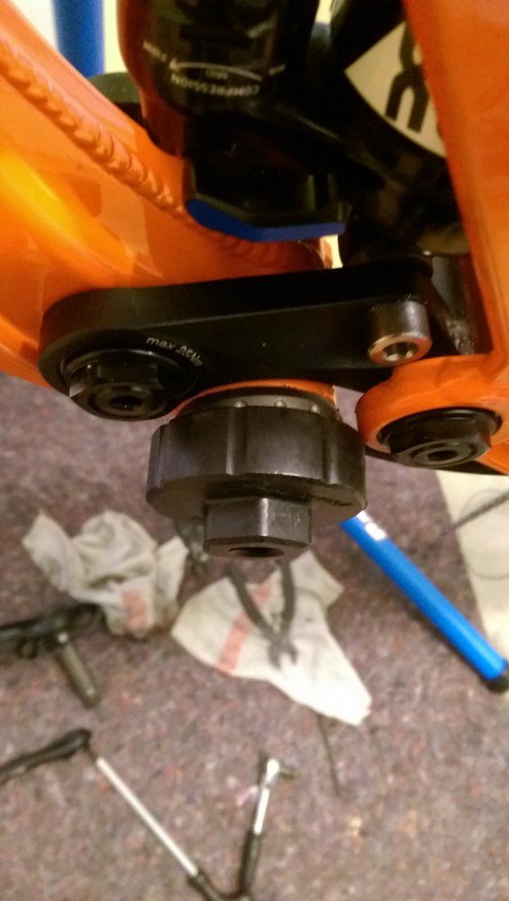

falls noch jemand ein passendes Innenlagerwerkzeug sucht
HIER bitte schön. passt gerade so.
Ist zwar als HT2 Werkzeug beschrieben aber passt TipTop auf die GXP Lagerschale.
das von ParkTool BBT-19.2 passt leider nicht. Die Wandstärke ist zu groß. Leider umsonst gekauft :(
(zumal ich das HT2 Werkzeug schon zu Hause hatte! :mad: )
Blöde Frage, aber kann ich nicht auch das "normale" Tool von/für Shimano benutzen??
Wie kommst Du darauf dass das ParkTool nicht passt?
Ich hab genau dieses benutzt um bei meinen Tyee das Lager zu wechseln. Ging ohne Probleme.
meins ist ein 2016er. Anscheinend ist da wirklich einiges angeändert worden am Hinterbau. Jedenfalls passt der Parktool Schlüssel nicht.
ps: falls jemand DEN Parktool Schlüssel braucht... wäre zu verkaufen ;)
