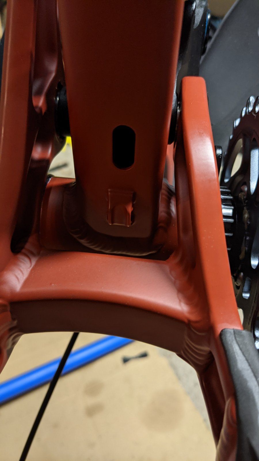

Meins ist komplett umgebaut. Siehe Seite 18. Aber auf Seite 1 ist das Bild. Das meine ich mit nach vorne binden.
Jip. Kabelbinder an beide Streben. Dann kannste den plastikverbinder direkt abmachen. Besteht eh nur die Gefahr damit irgendwo hängen zu bleiben.
Anstatt Kabelbinder nehme ich zwei schmale Wicklungen Felgenband. Das hält min. genauso gut und trägt nicht so auf.
Zudem können Kabelbinder im Winter gern mal brüchig werden.

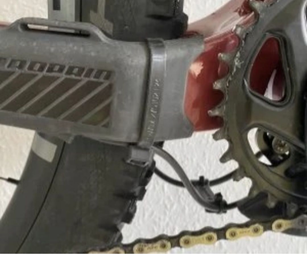

Das sieht doch genau nach der Lösung aus die ich von Propain erwartet hatte.
Gäbe es vielleicht eine Möglichkeit das Ding bei Dir zu erwerben?
Ich habe leider selbst keine Möglichkeit 3D zu drucken.

Habe leider auch keinen 3D Drucker. Ich hab das über ein paar Umwege an der Uni drucken können.
Mittlerweile gibt es ein paar Online-Anbieter für 3D-Drucke. Dort könntest du einmal anfragen.
sammelt sich dann nicht haufen Dreck auf dem Teil?
Würde ich auch erwarten. Schaut aber optisch sehr gut aus - well done! Aber es erhöht vielleicht auch die Chance, dass sich von vorne etwas verklemmen kann, was sonst einfach durchgerutscht wäre.
Ich bleibe bei meiner einfachen Kabelbinderlösung um den Kettenstrebenschutz wie weiter oben beschrieben. Das hält zwar nur das Schaltkabel weg von Kette und Reifen aber das reicht mir.
