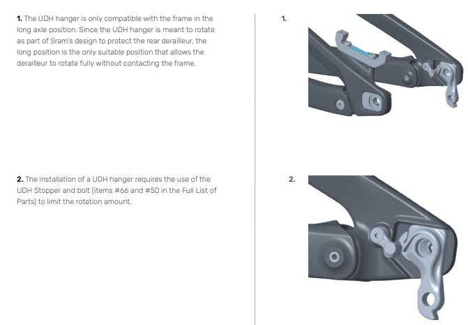

hier mal ein ausschnitt aus dem Instinct manual, das hat nen flipchip mit (eingeschränkter) UDH kompatibilität
das ist nicht so problemlos.

es steht doch da. Sram hat die anforderung das das schaltwerk um der rahmen herum rotieren kann. Das funktioniert nur wenn das schaltwerk nam am ende der strebe befestigt wird.
dementsprechend kann es keinen Flipchip geben bei dem man das Transmissionschaltwerk in die kurze position einbauen kann. Zumindest nicht wenn man einen relevanten verstellbereich hat.
Eine volle kompatibilität von UDH mit verstellbaren kettenstreben ist demnach nur über austauschbare dropouts realisierbar, oder über flipchips in den gelenken statt am der hinterrad achse.
