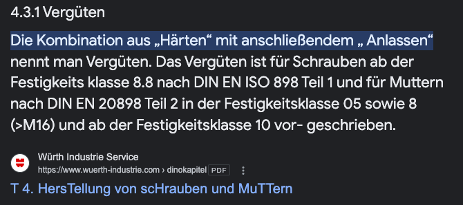

Stahlschrauben brechen schon deswegen höchst selten (Ausnahmen gibt es immer), weil sie nicht besonders hart sind. Stahl ist ein sehr zähes Material, das verformt sich, aber bricht sehr selten.
Gehärteter Stahl bricht viel eher - aber gibt es gehärtete Schrauben? - Ich wüßte nicht, wo es die geben sollte. Vielleicht für ganz spezielle Anwendungsfälle. Aber sind mir noch nicht untergekommen.
und das besteht aus härten und anlassen :D
So viele Sylvester auf der Unität umsonst stukatiert
