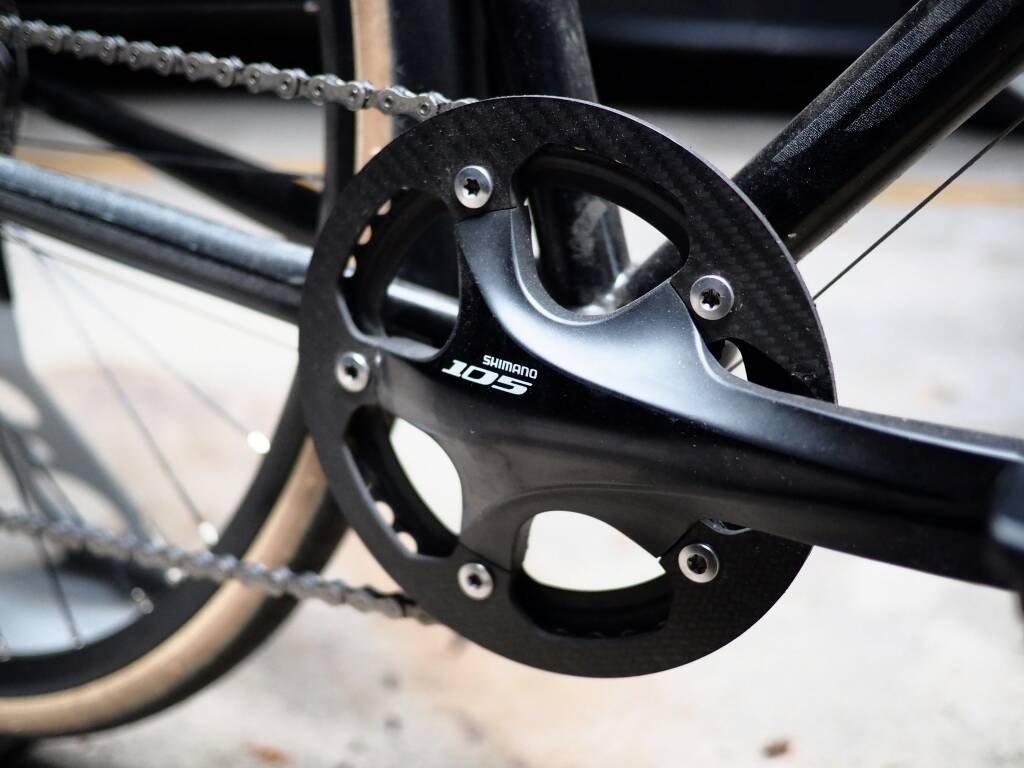

Ich habe jetzt auch ein Bild hier in Galerie von einem User gefunden, wo man es deutlich sieht, wenn man Bild in Originalgröße betrachtet:
https://fotos.mtb-news.de/p/1580065 Ferner habe ich bei Genesis auf der Seite diverse Rahmen nebenbei betrachtet und zufällig entdeckt, dass zumindest beim Rahmen Equilibrium Disc 725 es ähnlich aussieht:
http://www.genesisbikes.co.uk/bikes/road/frames/equilibrium-disc-725-frameset Es wäre an sich interessant zu wissen, welcher technischer Sinn dahinter steckt.
Scheint also kein Bug zu sein, sondern ein Feature
