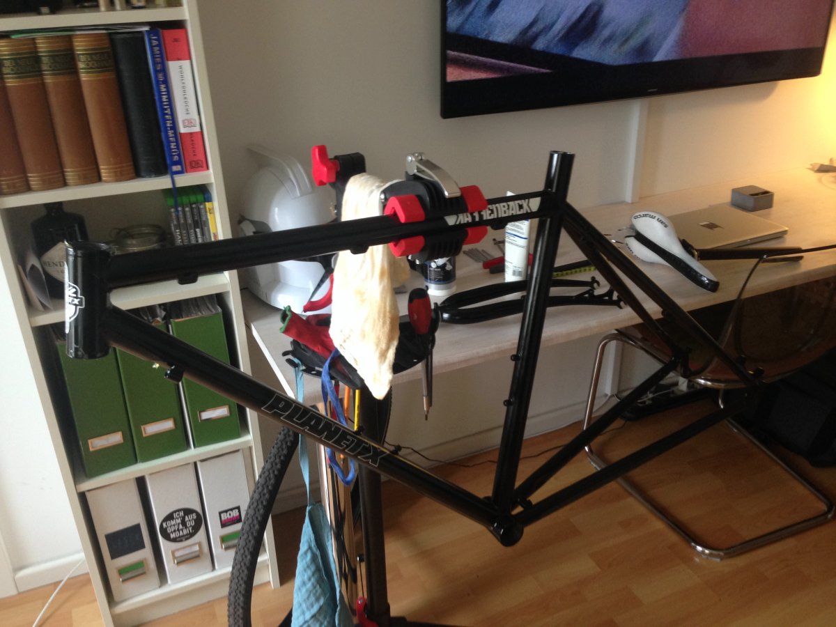

Habe gestern mein Kaffenback fertig montiert. Hat alles gut geklappt, suche aber nach einer passenden Schraube um die Zugführung unter dem Tretlager zu fixieren. Wie habt ihr das Problem gelöst?
Poste morgen mal ein Bild von dem neuen Pony.
Hier mal ein Bild von dem nacktem Rahmen

Habe gestern mein Kaffenback fertig montiert. Hat alles gut geklappt, suche aber nach einer passenden Schraube um die Zugführung unter dem Tretlager zu fixieren. Wie habt ihr das Problem gelöst? (...)
Es gibt meines Wissens verschiedenerlei Ausfuehrungen fuer solch eine Fuehrung; entweder diese Variante, das ist quasi wie von @Joffix beschrieben: https://www.bike-components.de/de/Shimano/Innenlager-Zugfuehrung-SM-SP18M-p5464/
Oder die zum Stecken, wo dann das Plastik mit einer Holzschraube soweit gespreizt wird, dass es hebt. Aeh: Dass es haelt :lol: Wenn oiner scho TrueMoabit mit Username hoisst sollet I vll hochdoitsch schwaetze :lol:
https://www.bike-components.de/de/Shimano/Innenlager-Zugfuehrung-SM-STP18T-p35134/
