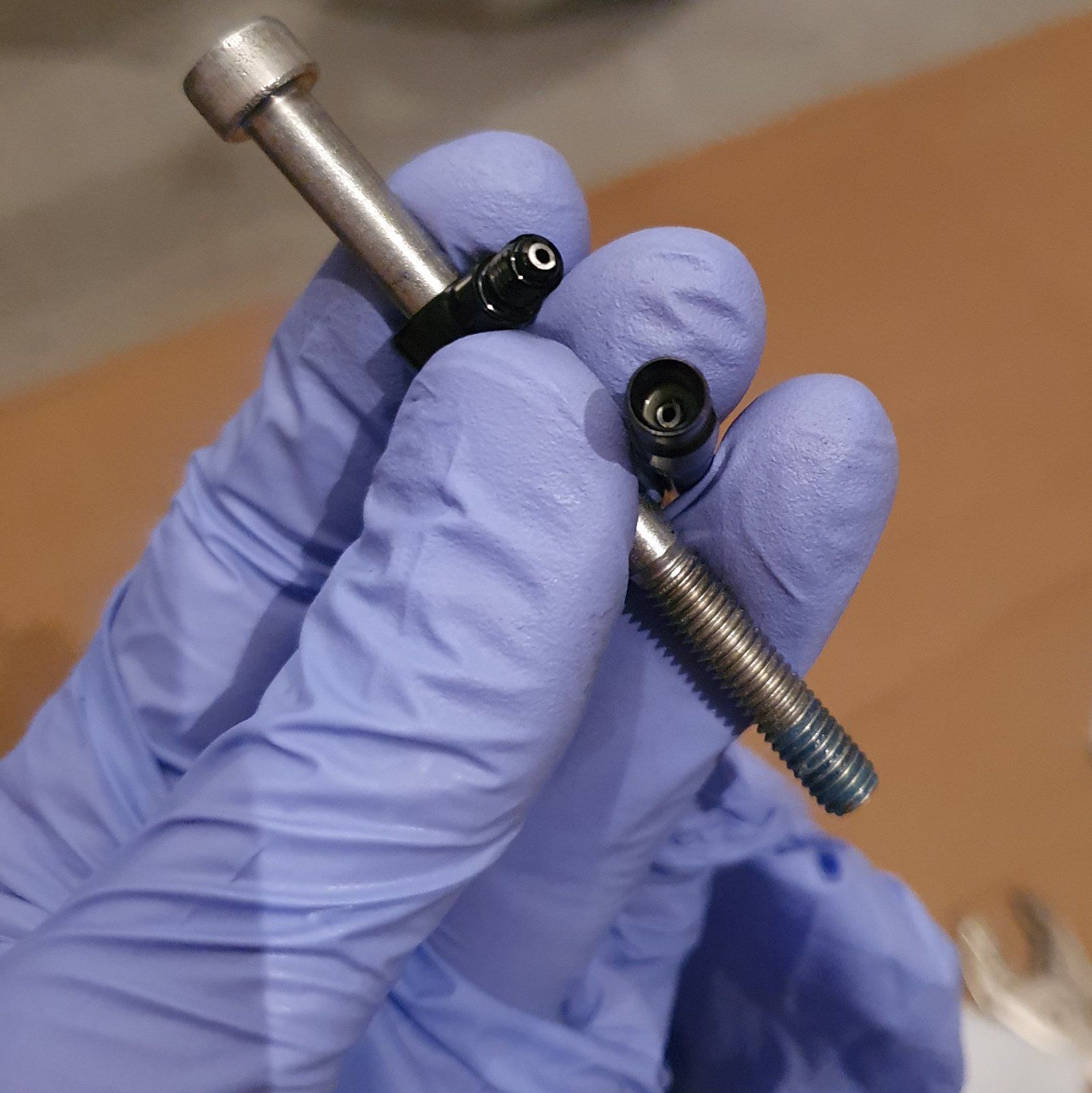

Hat jemand schon mal so einen Fall gehabt? Ist beim Aufschraubne einer nagelneuen Bremse (PCA) passiert. :ka:
Ja, bitte gegenhalten. Schlauch klemmen und mit kleinem Maulschlüssel an der Überwurfmutter.
Sowohl beim Lösen, als auch bei der Montage. Danach nie wieder Probleme.
Ich hatte zuerst auch immer nur den Schlauch geklemmt. Dabei ist mir der Banjo dann auch einmal abgerissen.
Mich wundert es nur, dass ich erst eine alte aufgeschraubt bekommen habe ohne, dass was kaputt geht. :ka:
Mich wundert es nur, dass es mir erst nach der vierten Piccola passiert ist…
Alle vorher gingen einwandfrei auf.
Mir ist es auch nicht direkt passiert. Ist halt von verschieden Faktoren abhängig.
Z.B. auch, wie gut die Leitung aufgeweitet wurde.
Fakt - wenn du Schlauch und Überwurfmutter gegenhälts, passiert es nicht.
