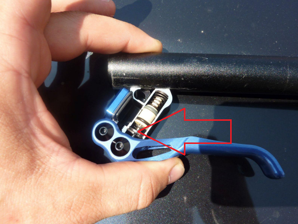

Hallo,
nach ein kleine Sturz (rutschig, seitlich in einen steilen Hang abgerutscht) war der Druckpunkt der HR kurz weg und nach mehrmals pumpen war wieder da, allerdings viel näher am Lenker als davor. Kenne ich nicht. Luft in System ist auszuschliessen da die ganze Anlage erst ende August von ein grosse Service bei Trickstuff zurückkam und da ich externe Leitungsführung habe, sie nicht neu entlüftet hat. Weiss jemand was sein könnte?
In ersten Linie gibt es keinen bremseninternen, also hydraulischen Grund, warum der Leerweg nach einem Sturz länger wird und länger bleibt.
Mögliche Gründe:
  • Schlag auf den Fingerhebel von hinten --> Totwegscheibe plastisch verformt (die Scheibe direkt unter dem Sprengring in der Gebenkolbenbohrung)
  • Schlag auf die Bremsscheibe, welcher die Nehmerkolben zurückgedrückt hat. Anschließend wird mit krummer Bremsscheibe der Leerweg länger und undefinierter
  • Schlag auf den Bremssattel, welcher auf dem Postmountsockel verrutscht ist und nun nicht mehr plan zur Scheibe eingestellt ist
Eventuell wäre vor weiterem Anstellen von Vermutungen noch zu klären, ob es sich tatsächlich, wie von dir beschrieben, um einen längeren Leerweg handelt oder um einen durchfallenden Druckpunkt. Diese beiden Sachen werden häufig vermischt.
Vielen Dank für deine ausführliche Hilfe.
  • Schlag auf den Fingerhebel von hinten --> Totwegscheibe plastisch verformt (die Scheibe direkt unter dem Sprengring in der Gebenkolbenbohrung) Entschuldige meine Ignoranz, aber ich kann mir leider nichts darunter vorstellen.
  • Schlag auf die Bremsscheibe, welcher die Nehmerkolben zurückgedrückt hat. Anschließend wird mit krummer Bremsscheibe der Leerweg länger und undefinierter Bremsscheibe läuft gerade
  • Schlag auf den Bremssattel, welcher auf dem Postmountsockel verrutscht ist und nun nicht mehr plan zur Scheibe eingestellt ist Bremssattel ist gerade
Nach verstellen des Hebels (weiter aussen) war der Druckpunt da wo es mal war. Auch von Gefühl her gleichbleibend...
