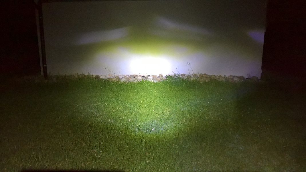

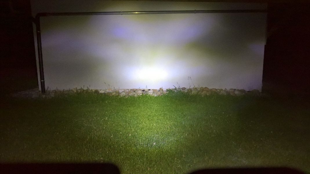

aktuelle Leuchtbilder, ActiveRide
Nikolauzi hat natürlich recht - was ist verbaut? Bevor ich darauf eingehe, zunächst mal ein paar Ausleuchtungsbilder, leider völlig unprofessionell gemacht - Smartphone verwendet, kein Stativ, Verschlusszeiten, ISO etc. nicht konstant gehalten, falsche Perspektive - aber die Nächte sind halt doch sehr kurz im Moment - allerdings schön warm!
Zunächst also die alte Philips ActiveRide an der Wand (ISO 400, F1.9, 1/13.8s)Anhang anzeigen 616547
Philips ActiveRide "Fernlicht" (ISO 400, F1.9, 1/25s):
Und nun der Eigenbau (ISO 160, F1.9, 1/50s) - die Schatten im Vordergrund sind jeweils die Leuchten:
