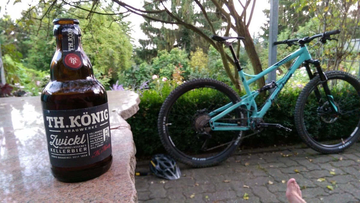

Egal....Prost Leute...das Phantom rockt einfach.
