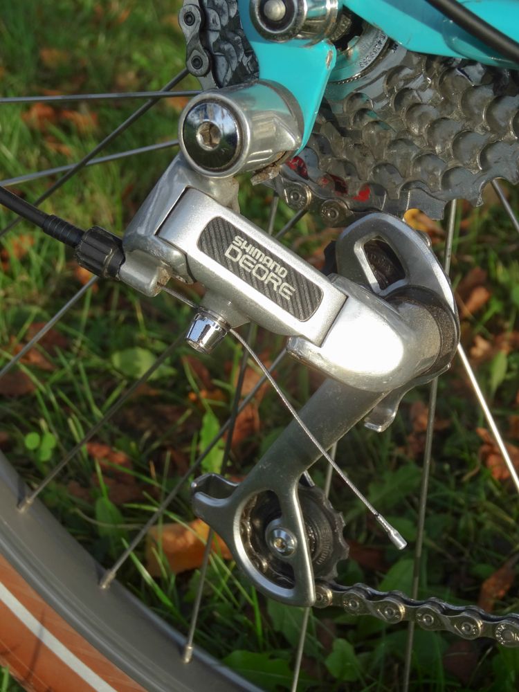

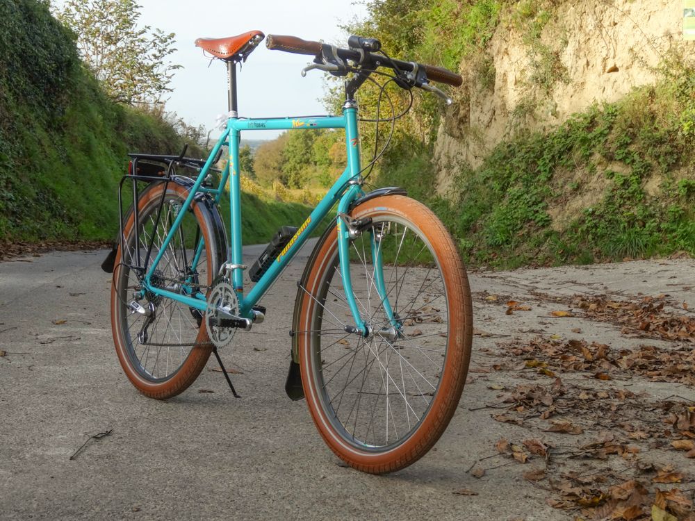

Ich habe vor Kurzem ein zum Entsorgen gedachtes Panasonic MC 2500 bekommen.
Das Rad kam mit Exage 400 LX Ausstattung und RM20/XT-Laufradsatz ohne Vorbau und Lenker daher und sah nicht sonderlich gut aus.
Für gelegentliche Touren wollte ich das Rad aber wieder aufbauen, da die Rahmengröße genau richtig war und die Farbe aus der grauen Masse hervor sticht. Damit auch der Weg zur Arbeit damit möglich ist sollten ein stabiler Gepäckträger und Schutzbleche nicht fehlen. Für den nötigen Komfort sollten Ballonreifen sorgen. Die Exage fand sofort Verwendung an einem anderen Rad. Für das Panasonic hatte ich noch eine komplette DX-Gruppe auf Lager. Außerdem wartete bei mir ein Brooks B17 auf einen neuen Einsatz. Ebenso waren einige schwarze Anbauteile vorhanden. Somit stand auch die Farbwahl fest: Sattel, Griffe und Reifen: braun. Sattelsütze, Vorbau, Lenker, Schaltzüge, Gepäckträger: schwarz.
Der Rahmen sah recht mitgenommen aus. Lackschäden und Schmutz, dazu kaputte Decals; viel zu tun also. Das Rad wurde daher vollständig zerlegt, der Rahmen gereinigt und poliert, Lager geschmiert und gefettet und nach und nach die aufbereiteten und neu gekauften Teile montiert.
Das Projekt ist mittlerweile schon abgeschlossen. Daher hier nur ein Vorher-Nachher-Vergleich.
Direkt nach der Erbeutung mit Restteile-Vorbau und Lenker.
Kurz nach Abschluss aller Arbeiten.

Fahrbarkeit ist klasse. Die Biopace-Kurbel macht richtig Bock und die Laufruhe ermöglicht angenehme Ausfahrten.
Zwischendurch hat sich das Lagerspiel des Innenlagers stark vervielfacht. Neu justiert war es zwar weg, dafür ächzte das Rad nach wenigen Kilometern. Schlussendlich wurde es ein UN-55 als Ersatz. Endlich Ruhe!
Die auf den Fotos sichtbare Funzel musste einer Philips Saferide 80 weichen; leider in Weiß, aber das ändere ich noch. Die ist nun an einer Halterung an der Gabelbrücke. Das "Retro"-Design der Lampe passt eigentlich ganz gut.
Rahmen, Gepäckträger und Laufräder sind hervorragend stabil. Zwei volle Wasserkästen mit Glasflaschen machen sich nur am Geräusch bemerkbar. Kein Verglich zu meinem 28" Sursee, das hat geflext wie Pudding.
Auf lange Frist müssen die Griffe neu. Ich finde, da hat SQ-Lab richtigen Mist entwickelt.
