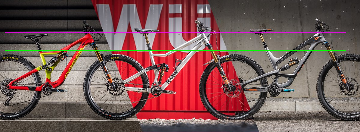

eine sehr niedrige Überstandshöhe
Im Artikel wird mehrfach (6x) darauf hingewiesen, ich kann aber keine niedrigere Überstandshöhe erkennen, weder bei den Geometriedaten noch auf dem Bild.
Sorry. Wäre vielleicht besser gewesen auf das kurze Sitzrohr hinzuweisen als nur auf die Überstandshöhe. Wir hatten eine Testerin mit 1,64 m die sich nur sehr wiederwillig vom Rad (in Größe L) trennen wollte. Das Madonna wäre ihr aber zu lang gewesen. Somit ist das Rallon durchaus interessant für Leute die Bewegungsfreiheit schätzen oder auch gerne mehr Radstand bevorzugen.
Das sitzrohr ist aber auf den Fotos oben eher gleich zum Madonna, nur das YT ist deutlich höher. Aber man kann eine 1,65 Fahrerin auch nicht auf eine Madonna in L setzen und denken das passt. Was ist das denn für ein Vergleich? Das Madonna ist deutlich länger als das rallon, für die 1,65 Fahrerin gäbe es das Madonna in M, das wäre noch niedriger als das rallon. Irgendwie habe ich das Gefühl ihr vergleicht Äpfel mit Birnen oder versucht irgendetwas schlecht zu reden.
