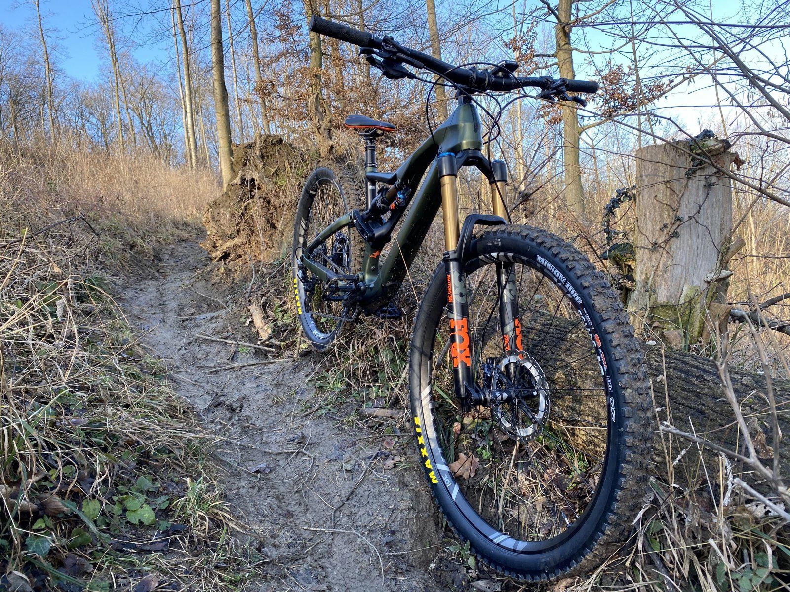

Ich fahre den seit einem Jahr. Gebe ich nicht mehr her. Bei Federweg von 160mm drückt die Gabel den Fender leicht nach unten (auf den letzten ca. 5mm). Macht null Geräusche. Gerade ausprobiert (Luftdruck 0bar), da meine Gabel eh nicht den Federweg komplett ausnutzt. Da müsste ich schon von 5 Metern Höhe runterspringen.

Schau Dir Dein Rad mal genau an, der ist leider so kurz dass es von unten bis zum Steuerkopf hochspritzt (und die Gabeldichtungen schützt er gar nicht). So war es bei mir auch. Selbst der kleinste Marsh Guard o.ä. ist besser.

Vielen Dank für die Fotos!
Die Thematik mit dem Schutz der Gabeldichtungen, welche hier schon erwähnt wurde, hatte ich garnicht auf dem Schirm...
Ich werde mir die Slicy Enduro - DH Ultimate Mudguards mal anschauen.

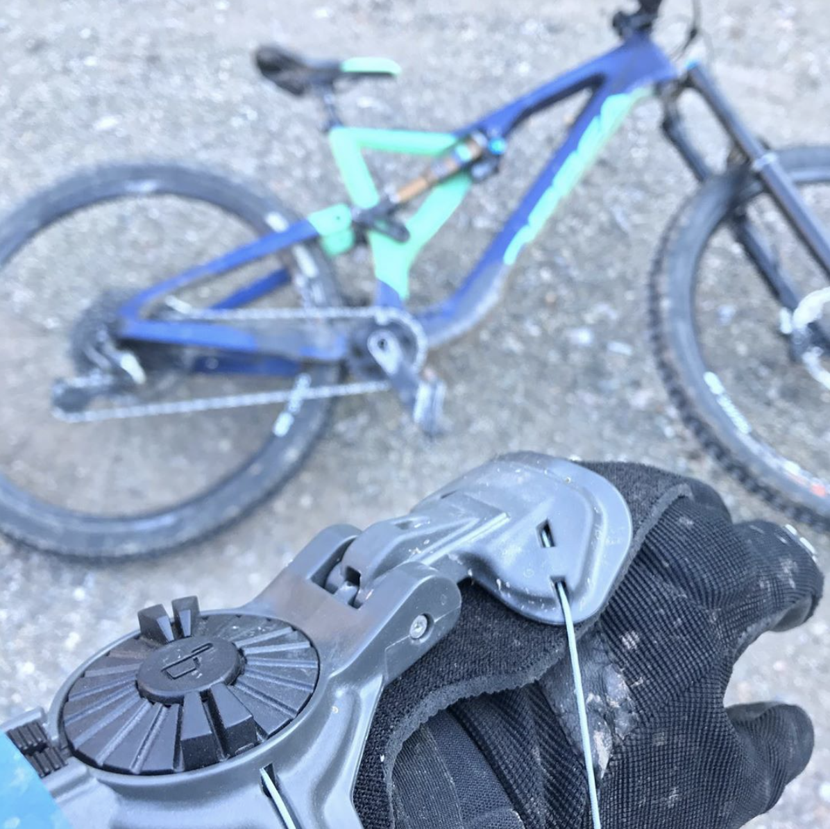

Falls jemand von euch Probleme mit dem Handgelenk hat, ich empfehle sehr das gute Stück von Mobius.
Gestern war ich das erste Mal nach über vier Monaten wieder im Bikepark und war sehr skeptisch, ob das funktioniert.
Aber siehe da, die Handgelenkunterstützung wirkt wunder, gerade beim anbremsen über Bremswellen oder Wurzeln. Dabei verhindert das Teil, dass das Handgelenk nach oben überstreckt wird (wenn es wie in meinem Fall nur 30 Grad Bewegung zulässt). Außerdem drückt es von unten mittels Polster gegen die Handwurzelknochen, was zusätzliche Stabilität ins Handgelenk bringt.
Fazit: Die 200€ lohnen auf jeden Fall.

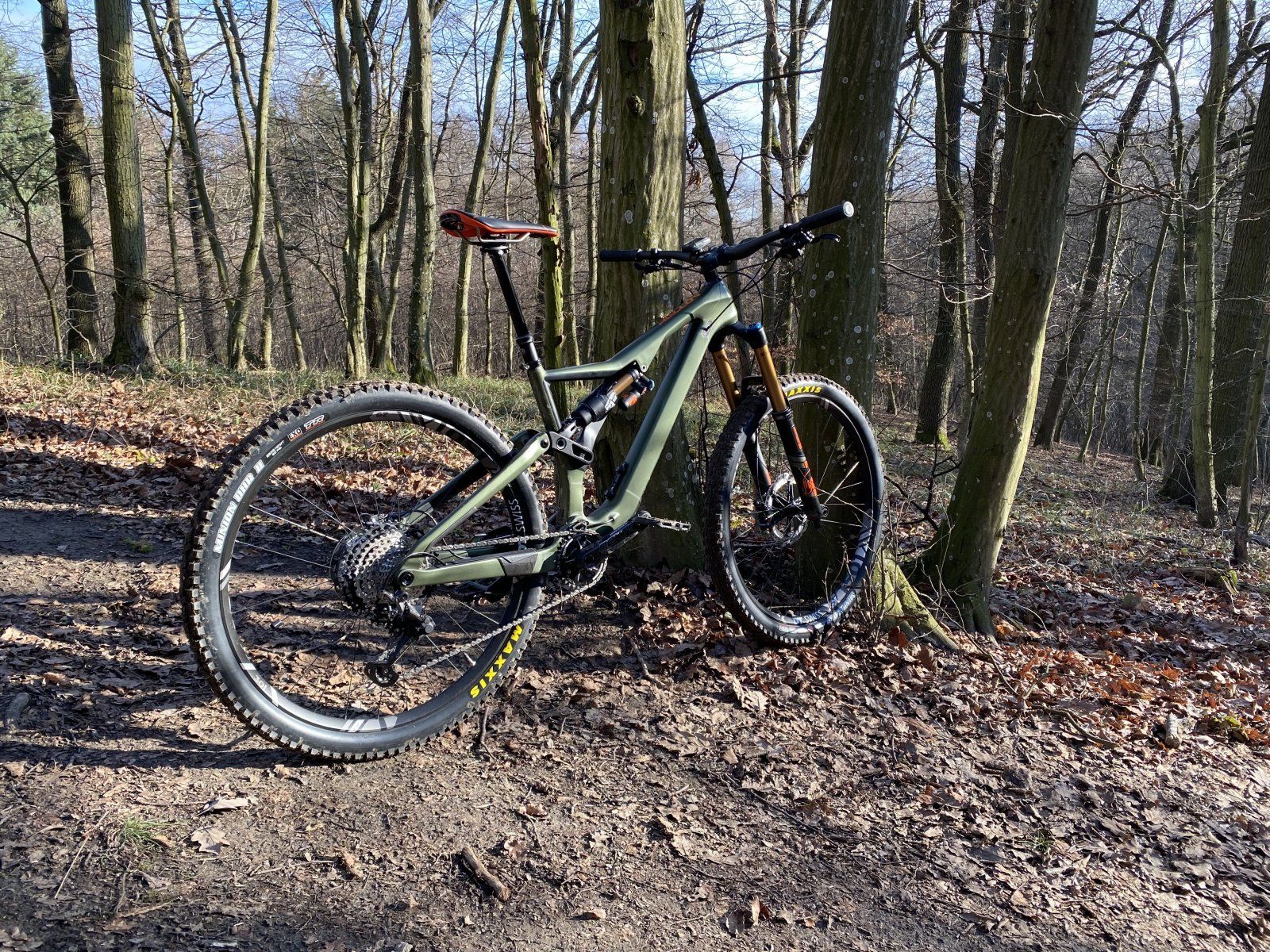

Endlich ist es da :D Mit invisiframe foliert und nach den ersten kurzen Ausfahrten bin ich sehr angetan...hatte zwischen L und XL überlegt und mich dann für L entschieden. Fühlt sich im Moment nicht falsch an, vielleicht auch, weil ich von einem 2014er Simplon Kuro mit generell kürzerer Geometrie/anderen Winkeln komme...mal sehen wie es sich auf ordentlichen Trails bzw. im Bikepark anfühlt. Ich glaube bei sehr steilen Anstiegen wäre mir XL vorne zu hoch...Bin aber auf alle Fälle erstmal glücklich damit, geiles Bike :D
